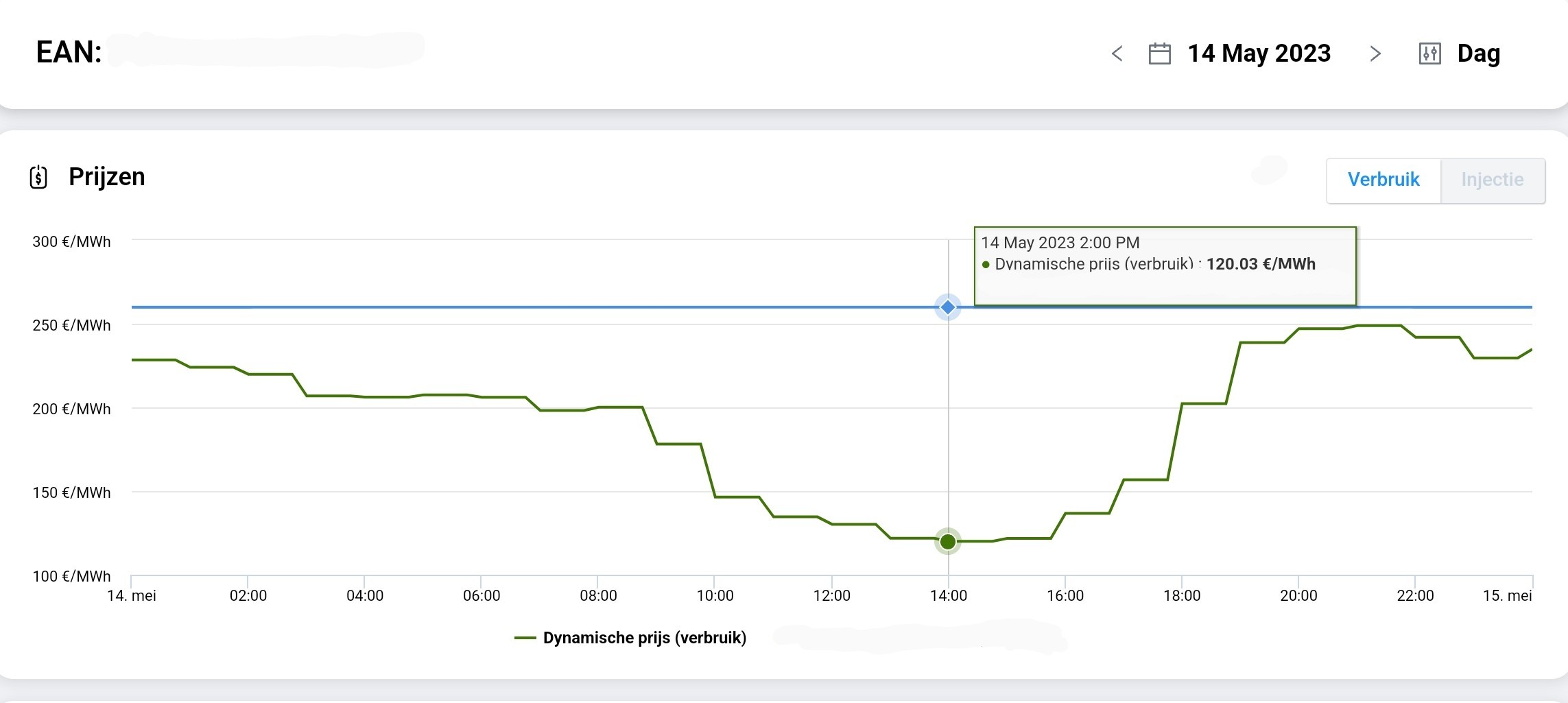

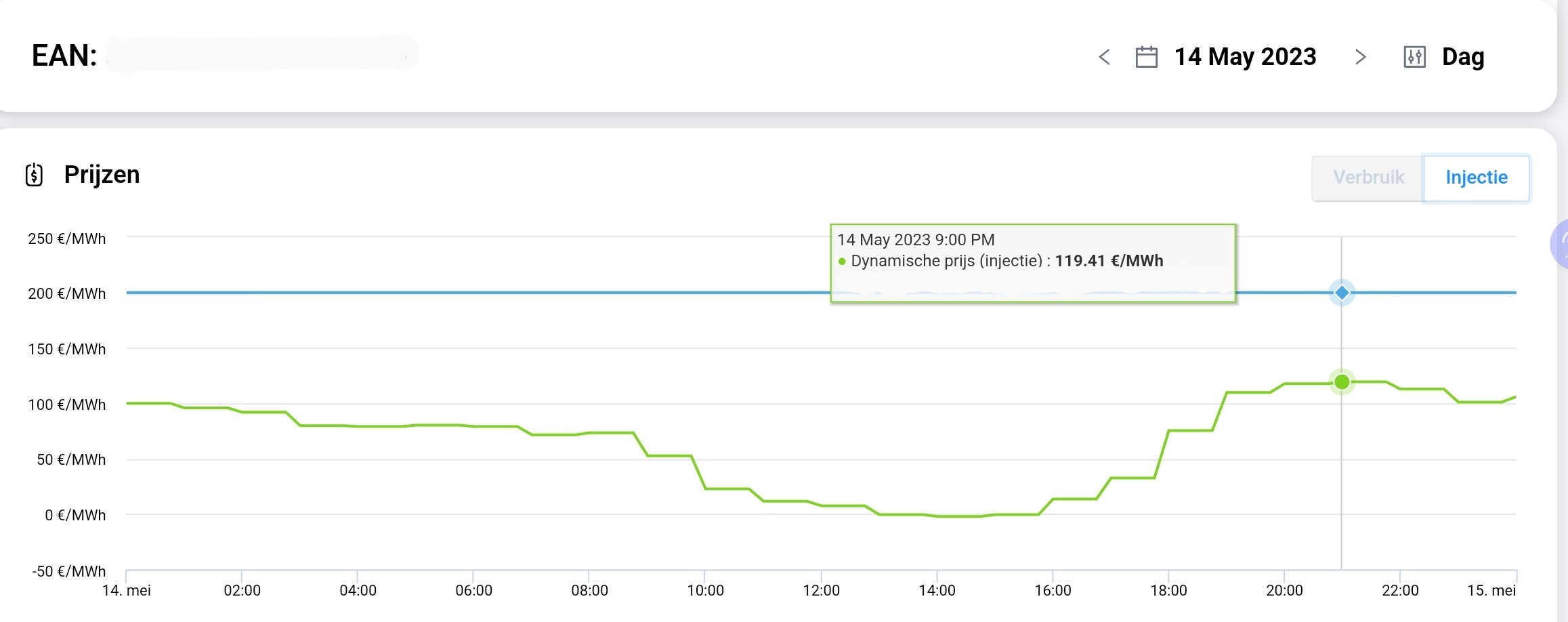

Berichten: 7145
Bedankt: 369 keer
Recent bedankt: 10 keer
NuKeM schreef: 15 mei 2023, 14:24 Hij heeft blijkbaar daaraan gekoppeld een Victron met Pylontech batterijen setup.
De situatie in Nederland is natuurlijk anders, maar ik vind zijn besparingen en terugverdientijd respectievelijk erg hoog en laag. Zou zijn berekeningen wel eens willen zien :|
In Nederland liggen de stroomkosten van een vast contract - mede door de invoering van het prijsplafond - doorgaans hoger dan hier. Hoe hoger de stroomkosten hoe vlugger een batterij is terug te verdienen.
In Nederland kan je, in tegenstelling tot Vlaanderen, ook met een batterij en een dynamisch contract de belastingen salderen. Dat wil zeggen dat je op het goedkoopste uur x kWh afneemt tegen het laagste tarief + kosten maar ook dat je vervolgens op het duurste uur deze tegen het hoogste tarief injecteert + de kosten recupereert. In de praktijk komt het er op neer dat je dan effectief bijna handelt met de naakte energieprijs op de espotmarkt.
Hier kan dat niet omdat bij een lage uurprijs de kosten die daarmee gepaard gaan veel hoger zijn dan de naakte stroompprijs en dat je bij verkoop alleen de naakte stroomprijs krijgt en de kosten niet kan recupereren.
Moest dat er hier ook zo aan toegaan was een accu uiteraard in no time terugverdiend.
Gisteren had je dan vanaf 14:00 uur stroom kunnen inkopen aan bijna 0 c€ en omstreeks 20:00 uur terug op het net zetten aan 12 cent/kWh.
In Vlaanderen, door de kosten, kon je op die uren zelfs de kosten er niet uithalen.
Komen in Vlaanderen dan nog de extra kosten van het capaciteitstarief erbij. Lage en hoge prijzen op de spotmarkt duren relatief gezien (op het geheel van 24 uur) maar kort (een uur tot een paar uur). Dat betekent dat je op korte tijd veel kWh moet kunnen binnenhalen en terug injecteren. Wat telkens een groter vermogen vraagt en bij afname dus een extra kost aan capaciteitstarief genereert (indien je dat dagelijks zou doen wel weer te relativeren over één kost per maand). Dat houdt dat uiteraard ook tegen. Daarom dat het ook beter is, zoals het voorstel in NL, om het capaciteitstarief niet 24/7 gelijk te houden maar mee te laten stijgen en dalen met de uren van te weinig vraag en te veel aanbod om de stabilisatie van het net mee te stimuleren en niet in de feiten tegen te werken.
