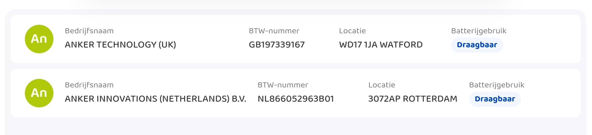

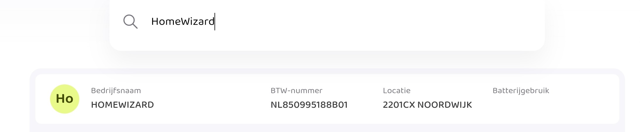

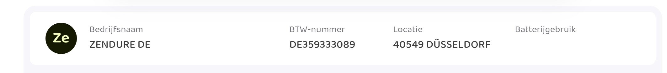

- Berichten: 7146
- Bedankt: 369 keer
Daar ben ik dan weer niet zo zeker van.
Geef gewoon de leverancier in de Bebat zoekmachine in en je weet al meer.
ps. Marstek => geen resultaat
Maar ik vermoed dat de lokale handelaar in oude metalen die met plezier aan huis komt ophalen.
