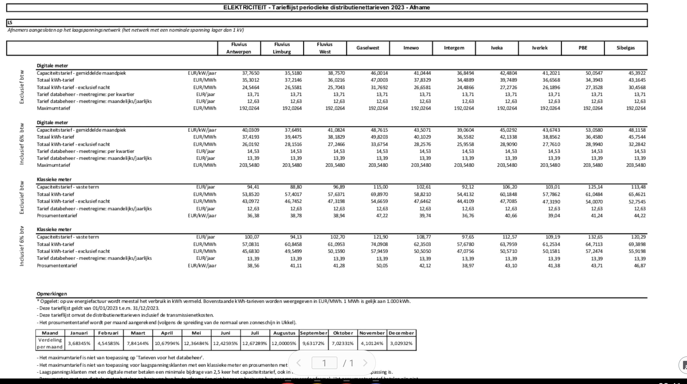

Toch wel. Het deel nettarief dat tot nu toe in de all in kWh prijs zat zal nu afzonderlijk worden aangerekend.
Het prosumententarief voor de terugdraaiende teller is ook in 2023 gewijzigd tov 2022.
Voor je elektriciteitsverbruik betaal je bij een nultarief dan idd nog altijd nul euro en voor het kleinere deel nettarief verrekend op het kWh verbruik eveneens nul euro.
Maar voor het grotere deel verrekend op vermogen betaal je vanaf 2023 een vaste kost op vermogen (berekend op de kW-prijs in het subnetgebied maal 2,5) + component prosumententarief maal het kVA van de individuele omvormer.
Voor sommige prosumenten is dat voordeliger (omdat het deel berekend op de omvormer in verhouding lager is en het deel op het vermogen een vast gegeven) en voor anderen nadeliger (omdat het vaste gedeelte bij een kleine omvormer dan zwaarder doorweegt).
Gezien bij een terugdraaiende teller zowel het forfaitair capaciteitstarief en de kVA van de individuele omvormer een vast gegeven is en het deel verrekend op verbruik nul is kan een prosument met een terugdraaiende teller met nulafname nu al perfect berekenen wat dit hem voor 2023 zal kosten. Voor wie dit over het hoofd gezien heeft hier nogmaals de kostprijs per subnetgebied voor 2023:

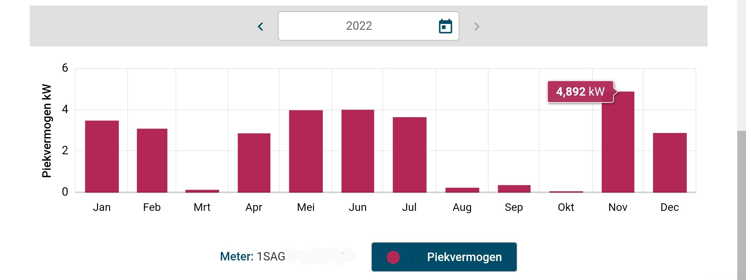

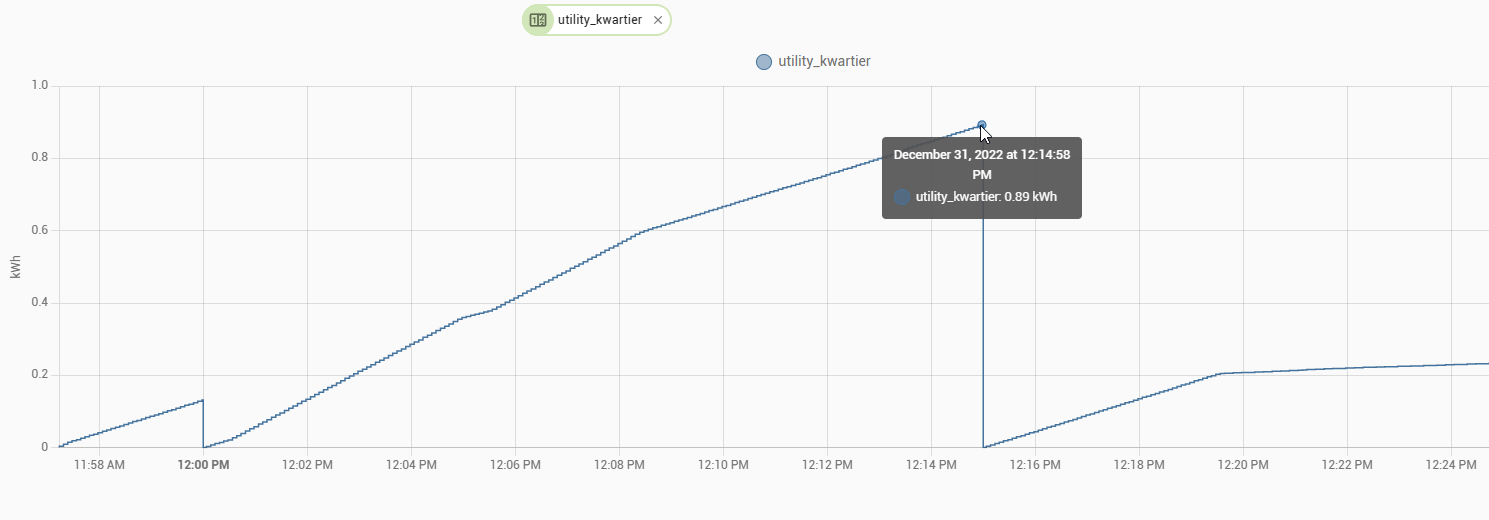

Eens getest met wasmachien en droogkast tegelijk.
Als ik op 1 kwartier 0.89 kwh meet, moet ik dan deze waarde vermenigvuldigen met 4 om te bepalen wat de waarde is die gaat bijdragen tot mijn maandpiek vermogen piek berekening ? Dus 0.89*4 = 3.56kwh ?
Getest met:
- homeassistant helper sensor : som van total_power_import_t1 en t2 van de p1-meter
- homeassistant helper utitily meter, kwartier interval op de helper sensor
Plan is om een lichte buzzer in de berging te laten afgaan als deze waarden een bepaald niveau bereikt.
Berichten: 6915
Uitgedeelde bedankjes: 802 keer
Bedankt: 355 keer
Je verbruik in (k)Wh gemeten tijdens een klokkwartier maal vier geeft idd het vermogen in kW.
Het afgenomen vermogen voor dat kwartier is dan 3,56 kW.
Of dat het weerhouden klokkwartier voor de lopende maand is hangt af van:
Het max. vermogen weerhouden voor die maand. Het verbruik tijdens één kwartier draagt immers niet bij aan het capaciteitstarief. Er wordt nl. per maand maar een kwartier weerhouden: het hoogste.
Ga je in de lopende maand een hoger vermogen generen of heb je reeds een hoger vermogen behaald wordt de waarde geschrapt en vervangen door de nieuwe hogere waarde (of niet meegeteld indien er al een hogere waarde weerhouden werd. En iedere maand begin je terug vanaf nul.
Eenmaal in de lopende maand een hoog klokkwartier (veroorzaakt door welk toestel of combinatie van toestellen) heeft het geen zin daar die maand onder te blijven (met betrekking tot het capaciteitstarief). Evenzeer heeft het weinig zin om altijd onder de 625 Wh (2,5 kW) te blijven om dan verder in de tijd, binnen dezelfde maand, toch eenmalg hoger vermogen te genereren. Ook dan waren al je eerdere pogingen om onder de limiet te blijven nutteloos.
En het gaat ook alleen maar om het vermogen dat je afneemt van het net. Niet het vermogen dat je toestellen verbruiken.
Heb je zonnepanelen dan wordt het vermogen dat de zonnepanelen tijdens dat kwartier leveren immers afgetrokken van het vermogen dat het toestel verbruikt. Je moet dus meten op de meter en niet op de toestellen (om het capaciteitstarief te meten). Heb je geen PV en/of andere energieopwekkers doet dat er uiteraard niet toe.
Uit nieuwsgierigheid, wat wil je bereiken met zo'n buzzer? Je kan moeilijk de cyclus van een wasmachine onderbreken (welke tijdens de volledige cyclus maar - afhankelijk van het programma - een paar echte pieken heeft en de rest nauwelijks energie verbruikt).
Wanneer je echte pieken wil voorkomen kan je beter wasmachine en droogkast na elkaar laten lopen of de droogkast pas opstarten nadat de opwarmingspiek van de wasmachine achter de rug is. Voor een paar euro kan je ook een wifi meter op de P1-poort van je DM aansluiten (maar die heb je al) en een stuurbare socket op je grootverbruikers. Kan je ze altijd vanop afstand aansturen volgens verbruik. Of het sop dan de kool waard is dat is een andere zaak.
De overschrijding van de 2,5 kW grens kost je per kW een 3,5 € per maand. Anderzijds bespaar je per verbruikte kWh een 6 c€ per kWh.
De minimale drempelwaarde per klokkwartier is 625 Wh. Daaronder heeft het geen zin.
