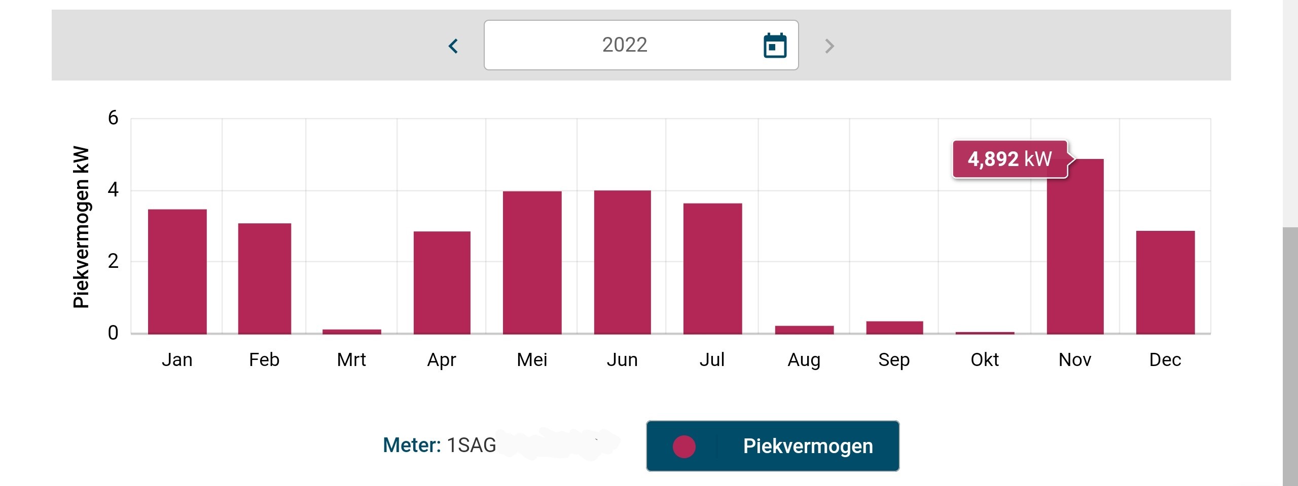

Eens getest met wasmachien en droogkast tegelijk.
Als ik op 1 kwartier 0.89 kwh meet, moet ik dan deze waarde vermenigvuldigen met 4 om te bepalen wat de waarde is die gaat bijdragen tot mijn maandpiek vermogen piek berekening ? Dus 0.89*4 = 3.56kwh ?
Getest met:
- homeassistant helper sensor : som van total_power_import_t1 en t2 van de p1-meter
- homeassistant helper utitily meter, kwartier interval op de helper sensor
Plan is om een lichte buzzer in de berging te laten afgaan als deze waarden een bepaald niveau bereikt.
Berichten: 6914
Uitgedeelde bedankjes: 802 keer
Bedankt: 354 keer
Je verbruik in (k)Wh gemeten tijdens een klokkwartier maal vier geeft idd het vermogen in kW.
Het afgenomen vermogen voor dat kwartier is dan 3,56 kW.
Of dat het weerhouden klokkwartier voor de lopende maand is hangt af van:
Het max. vermogen weerhouden voor die maand. Het verbruik tijdens één kwartier draagt immers niet bij aan het capaciteitstarief. Er wordt nl. per maand maar een kwartier weerhouden: het hoogste.
Ga je in de lopende maand een hoger vermogen generen of heb je reeds een hoger vermogen behaald wordt de waarde geschrapt en vervangen door de nieuwe hogere waarde (of niet meegeteld indien er al een hogere waarde weerhouden werd. En iedere maand begin je terug vanaf nul.
Eenmaal in de lopende maand een hoog klokkwartier (veroorzaakt door welk toestel of combinatie van toestellen) heeft het geen zin daar die maand onder te blijven (met betrekking tot het capaciteitstarief). Evenzeer heeft het weinig zin om altijd onder de 625 Wh (2,5 kW) te blijven om dan verder in de tijd, binnen dezelfde maand, toch eenmalg hoger vermogen te genereren. Ook dan waren al je eerdere pogingen om onder de limiet te blijven nutteloos.
En het gaat ook alleen maar om het vermogen dat je afneemt van het net. Niet het vermogen dat je toestellen verbruiken.
Heb je zonnepanelen dan wordt het vermogen dat de zonnepanelen tijdens dat kwartier leveren immers afgetrokken van het vermogen dat het toestel verbruikt. Je moet dus meten op de meter en niet op de toestellen (om het capaciteitstarief te meten). Heb je geen PV en/of andere energieopwekkers doet dat er uiteraard niet toe.
Uit nieuwsgierigheid, wat wil je bereiken met zo'n buzzer? Je kan moeilijk de cyclus van een wasmachine onderbreken (welke tijdens de volledige cyclus maar - afhankelijk van het programma - een paar echte pieken heeft en de rest nauwelijks energie verbruikt).
Wanneer je echte pieken wil voorkomen kan je beter wasmachine en droogkast na elkaar laten lopen of de droogkast pas opstarten nadat de opwarmingspiek van de wasmachine achter de rug is. Voor een paar euro kan je ook een wifi meter op de P1-poort van je DM aansluiten (maar die heb je al) en een stuurbare socket op je grootverbruikers. Kan je ze altijd vanop afstand aansturen volgens verbruik. Of het sop dan de kool waard is dat is een andere zaak.
De overschrijding van de 2,5 kW grens kost je per kW een 3,5 € per maand. Anderzijds bespaar je per verbruikte kWh een 6 c€ per kWh.
De minimale drempelwaarde per klokkwartier is 625 Wh. Daaronder heeft het geen zin.

Uit nieuwsgierigheid, wat wil je bereiken met zo'n buzzer? Je kan moeilijk de cyclus van een wasmachine onderbreken (welke tijdens de volledige cyclus maar - afhankelijk van het programma - een paar echte pieken heeft en de rest nauwelijks energie verbruikt).....
Gewoon proberen onze huidige piek van +- 6.5 iets te verlagen, en vooral gewoon omdat het kan. Maar ja, 4 kookplaten en een microgolf of oven gaan we altijd al hebben en niet kunnen verhinderen.
(ik gebruik nu al tussenstekkers om aparaten zoals een vaatwas enkel te laten draaien als er genoeg zonneenergie is, lukt natuurlijk enkel in de zomermaanden. Met een wasmachien lukt het inderdaad niet omdat die zijn programma gaat resetten)
Berichten: 6914
Bedankt: 354 keer
2,5 kW betaal je sowieso.
Je zal dan moeten gaan berekenen of het al die moeite het echt waard is.
En dat hangt ook van je kWh verbruik af.
Een gemiddelde maandpiek van 6,5 kW geeft een meerkost van ongeveer* 170 € op de jaarfactuur. Te verminderen met het aantal kWh dat je afnam met ongeveer* 6 c€.
Onder de 500-550 kWh per jaar maakt het piekverbruik al helemaal niets uit (want dan val je onder de max. factuur per kWh) en boven een bepaalde afname (ongeveer 2834 kWh op jaarbasis) ook niet want dan is je meerkost van 170 € al weggewerkt door de lagere netkost berekend op de verbruikte kWh.
Of het zou uiteraard je bedoeling moeten zijn om in 2023 nog minder te gaan betalen dan in 2022?
* De exacte cijfers verschillen per subnetgebied dus daarvoor zal je de tabel 2023 moeten raadplegen van je eigen netgebied die je hiervoor al ergens kan terugvinden.
Om te vergelijken met de netkost van 2022 kan je deze tabel gebruiken. Opgelet bevat ook de heffingen. Daar moet je dus een 4 c€ van het totaal aftrekken.
