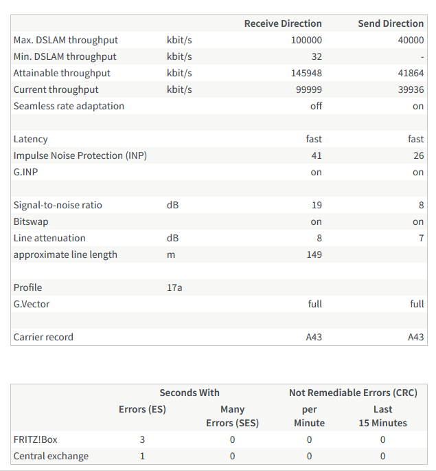

De manuele update is goed verlopen op de 7490. Lijnstats zijn hetzelfde gebleven alsook de sync is stabiel.
Carrier record bij mij is wel verandert van A43c naar A43.

Hier de verschillen tussen 07.01 vs 07.12 op een 7490 modem:
v113.07.01 DSL-Driver 1.100.136.15 vs
v113.07.12 DSL-Driver 1.100.136.39
attv113.07.01 v113.07.12 Achter een uur uptime ging mijn modem opeens weer intrainen en dit was er veranderd:

Op de server van AVM staat een nieuwe Beta versie voor de Fritz!Box 7490
https://en.avm.de/fritz-lab/
Version: 07.19-74231
Date: 12 December 2019
De standard DSL driver in deze Beta (Lab) versie is 1.100.136.39
Dit is dezelfde versie als de goedgekeurde driver van OS 07.12
Je moet dus geen "vorige DSL version" activeren
PS. Deze Beta is dezelfde voor de "Duitse" als voor de "internationale" Fritz!Box
Happy testing
