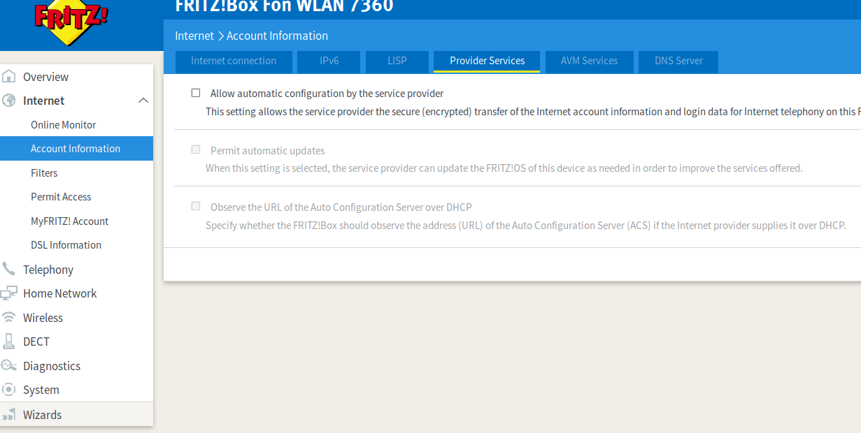

Save nu je file en jas hem door de volgende website heen:
http://www.mengelke.de/Projekte/FritzBoxJSTool
Die geeft je een nieuwe checksum en je kan de export weer inlezen, als je alles goed gedaan hebt krijg je dit menu bij:
Hier bepaal je dus zelf of je ISP aan je modem mag prutsen of niet, maar ook welke firmware je erop zet, bv als je terug naar een oude versie wil.

Mijn 2 fritzboxen zijn ook afkomstig van dommel, maar daar zit geen lock op zoals ik het begrijp.
Als ik de provider services inschakel verdwijnen sommige menu's inderdaad, maar upgraden en recoveren is nog altijd mogelijk.
