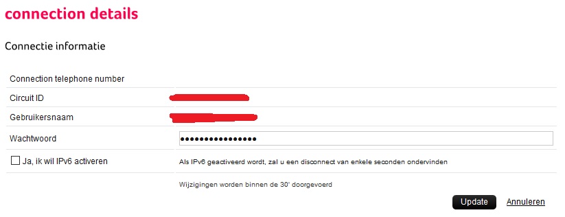

Welk nummer zie je in my edpnet bij je lijn?
MaT
Berichten: 2208
Bedankt: 323 keer
Het enige nummer dat op een telefoonnr lijkt dat ik kan terugvinden, is mijn voip nummer. Dat is het toch niet?

Joachim schreef:Welk nummer zie je in my edpnet bij je lijn?
Nu valt me op dat de informatie bij 'Connection telephone number' leeg is:
jantje81
Berichten: 574
Uitgedeelde bedankjes: 161 keer
Bedankt: 79 keer
Dat lijkt me niet abnormaal te zijn, bij mij is het in elk geval ook leeg.
