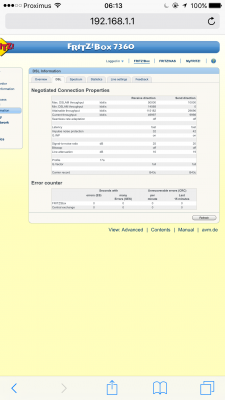

Zoals eerder gemeld:Haribo schreef:Gisteravond Proximus wijzigt de waarden van 16.000 / 2000 tot 20.000 / 3000
- - jij zit in zone 3, aanvangsprofiel 16.5/2
- DLM kan jou verhogen tot max 30/4

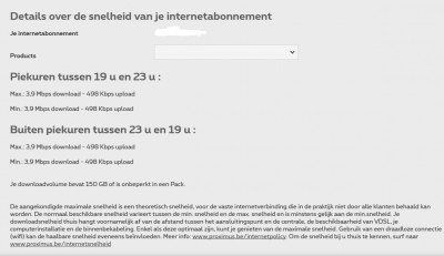

proximus lijn-test schreef eerder max 28.000 / 4000, een nieuwe Speed Test zegt vandaag
Max. 3.9 Mbps downloaden - 498 Kbps upload .. ???????????

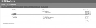

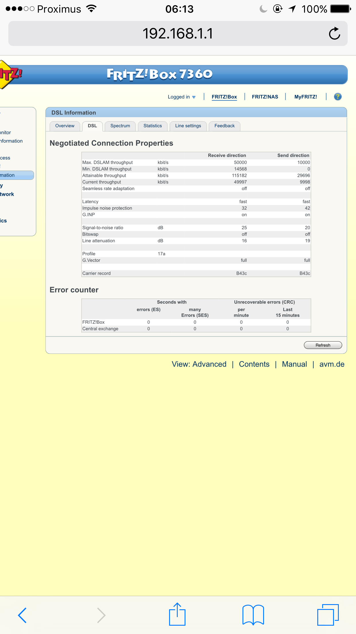

Vreemd: Lijn staat op annex B: waarden attainable verhoogd na 14d! Iemand een verklaring hiervoor?
119437 (ipv 115000-116000)
25599 (ipv 2100)
100/20 zoals op de speedtest site van proximus is dus mss toch nog mogelijk ?
25599 (ipv 2100)

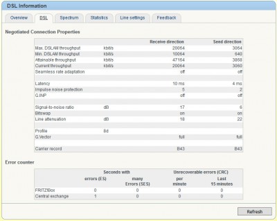

Sorry maar die waarden gaan op en neer als gevolg van de storing, bv magnetisch veld van de aarde, kosmische ruis alsook man-made lawaai denk aan zenders.silencer schreef:Vreemd: Lijn staat op annex B: waarden attainable verhoogd na 14d! Iemand een verklaring hiervoor?
25599 (ipv 2100)
Er zijn zoveel signalen in de lucht die op 0-30MHz zitten, het zou me eerder verbazen moest die waarde constant zijn
En er is de factor temperatuur en vochtigheid, die hebben ook enorme impact op de waarden.
Vectoring doet veel van die storingen teniet, maar niet allemaal, en die zie je nu als errors terugkomen.
Echter een verschil van minder dan 10% in waarde doe ik af als niets, ga je nog veel vaker zien.
Zeker als je geen uitval meemaakt zou ik me daar niet aan storen.
Niet doen, Proximus werkt die waarden tegen, beter op max snelheid zetten, errors zien we allemaal.Haribo schreef:wanneer de lijn tot max. stabiliteit is dat er vele dagen geen nieuwe ip en geen fouten.
In max.performance worden fouten ooit getoond en er is een reboot.
Dat is geen enkel probleem zolang je geen uitval hebt.
En een nieuw IP krijg je elke 36 uur, dat hij lange tijd hetzelfde blijft is toeval, evengoed wisselt die elke 1,5 dag.
Volgens mij ben je door die max-stabiel op service-profiel gekomen.
Zet die terug op max-performance en doe een lijntest, dan sta je normaal weer op gewone waarden.

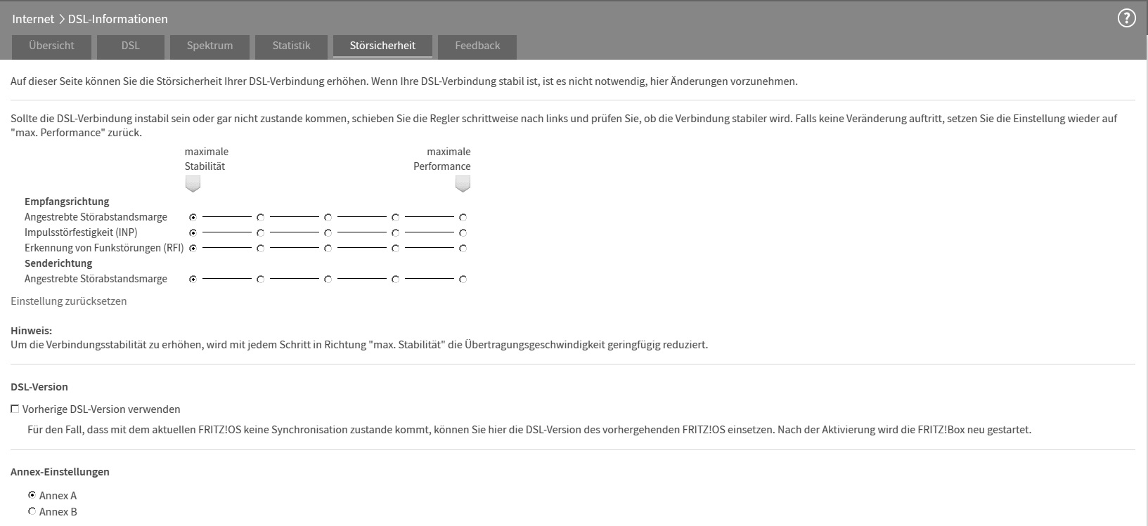

Nu terug op max stability, en SNR terug op 16/10, de attainable throughput terug zeer stabiel(schommeling van een paar Mbps)
Grappige van dit alles, voor ik die problemen kreeg had ik een stabiele lijn voor 4 maand bijna op Max Performance.
- Berichten: 18599
- Bedankt: 3808 keer
- Recent bedankt: 24 keer
OK, misschien moeten we onze mening herzien over de "max stability" schuivers
Volgens Geert-Jan krijg je dan gegarandeerd een fall-back profiel. Niet dus.
Een onstabiele verbinding is eigenlijk het gevolg van een combinatie van:
Wat ikzelf zou doen bij een onstabiele lijn:
- - borderline SNR
- schommelingen van de lijnkwaliteit (storingen)
- - kijk eerst waar het probleem vandaan komt. In jouw geval zie ik een upload SNR van 5dB... dat is problematisch.
- een te lage upload SNR kan meestal verbeterd worden door de Fritzbox om te switchen naar Annex A, gezien de att. upload rate bij Annex A iets hoger is.
- als dat niet genoeg is kan je met de "performance/stability" schuivers gaan spelen. In jouw geval (upload issue) zou ik mij beperken tot de "upload SNR" schuiver...

Errors (SES) per
minute Last
15 minutes
FRITZ!Box 11 0 8 98
Central exchange 0 0 0 0

zal die 6.52 er is op zetten, en heb ook eens terug gaan kijken toen het zeer stabiel was, line attenuation was hetzelfde (6-7) enkel bitswap stond enkel op ON op de send direction tov nu staat het op beide op ON
En de 6.52 erop gezet, bitswap is nu ON op de receive en OFF op de send, wel stabieler nu, errors blijven weg, enkel de downstream is niet meer zo goed als vroeger, attainable schommelt nu tussen de 105 en 125 (voorheen steeds tussen 125-130), de upload attainable is een pak stabieler en blijft mooi plakken rond de 25-26. Wat doet die bitswap eigenlijk?
gm123
- Berichten: 1113
- Bedankt: 116 keer
Simpelweg gezegd: als bitswap aan staat wil het zeggen dat er errors op de lijn zitten, maar de FB is wel nog in staat om deze zelf te corrigeren. Nu, dat wil niet zeggen dat je verbinding persé slecht is. Als ik het goed heb blijft bitswap aan staan van zodra er ooit eens een enkele error is geweest, en dat kan met de beste lijnwaarden altijd wel eens voorkomen. Pas vanaf je onderaan veel errors begint te zien is er pas iets echt mis met je lijn.
UBremoved_15318
- Berichten: 1081
- Locatie: Kapellen
- Bedankt: 66 keer
dat was zo toen het zeer onstabiel was, Central Exchange massaal veel errorsgm123 schreef:Simpelweg gezegd: als bitswap aan staat wil het zeggen dat er errors op de lijn zitten, maar de FB is wel nog in staat om deze zelf te corrigeren. Nu, dat wil niet zeggen dat je verbinding persé slecht is. Als ik het goed heb blijft bitswap aan staan van zodra er ooit eens een enkele error is geweest, en dat kan met de beste lijnwaarden altijd wel eens voorkomen. Pas vanaf je onderaan veel errors begint te zien is er pas iets echt mis met je lijn.
UBremoved_15318
- Berichten: 1081
- Locatie: Kapellen
- Bedankt: 66 keer
"Naar aanleiding van de laatste lijnmetingen zien we een stabiele connectie van uw modem met onze server op een 70/20 Mpbs profiel.
Aangezien zo wel de DLM als Vectoring actief zijn, zullen we geen acties moeten ondernemen om de lijnprofiel te verhogen, er is een automatische evaluatie voorzien op 24/01/2017 door proximus."
Ticket afgesloten nu, en wachten tot morgen, zien wat het geeft. Voorlopig totaal geen errors en stabiel, weliswaar met de attainable download nog maar nipt schommelend rond de 120Mbps.
En Annex A of B, totaal geen verschil.

Eindelijk ook de 100 bereikt! Ik snap alleen niet waarom de upload niet naar 20 is gegaan, waarden lijken me goed genoeg. Ik ben ik elk geval al blij dat ik 100 heb.
Toch wel mooi als ik zie van waar ik kom: http://userbase.be/forum/viewtopic.php? ... 97#p664397
- Berichten: 18599
Tenzij je een Bizz abonnement hebt, of Internet Intense, maakt een upload van 15 of 20 niets uit...EotT schreef:Eindelijk ook de 100 bereikt! Ik snap alleen niet waarom de upload niet naar 20 is gegaan, waarden lijken me goed genoeg. Ik ben ik elk geval al blij dat ik 100 heb.
Maar wellicht komt het bij een volgende DLM evaluatie?
Jouw geduld werd beloondEotT schreef:Toch wel mooi als ik zie van waar ik kom: http://userbase.be/forum/viewtopic.php? ... 97#p664397
Ik denk dat ze DLM iets hebben versoepeld...
De praktijk tot nu toe was dat je 20% marge moest hebben (attainable > 120 mbps) om een 100 mbit profiel te krijgen.

Ik zit bij edpnet, dus ik veronderstel dat ik daar wel de volledige 20mbps zou krijgen.philippe_d schreef:Tenzij je een Bizz abonnement hebt, of Internet Intense, maakt een upload van 15 of 20 niets uit...
Ik denk het niet. Voor de verhoging was mijn attainable 122, nu is die iets lager. Vroeger had ik +-119. Toen enkele keren fritzbox herstart. Soms had ik attainable van 114, dan weer iets hoger, en de keer dat ik 122 had, ben ik gestopt met herstarten, en rustig afgewacht, en exact 2 weken later had ik de verhoging. Geen idee waarom die attainable zoveel kan veranderen door herstarten fritzbox/0800 nummer bellen.philippe_d schreef:Ik denk dat ze DLM iets hebben versoepeld...
Edit: Ik zal vanavond mijn vorige lijnwaarden posten van vorige week. Ik heb daar nog wel een screenshotje van liggen.

Dit was van enkele dagen voor de verhoging naar 100/15:EotT schreef:Ik denk het niet. Voor de verhoging was mijn attainable 122, nu is die iets lager. Vroeger had ik +-119. Toen enkele keren fritzbox herstart. Soms had ik attainable van 114, dan weer iets hoger, en de keer dat ik 122 had, ben ik gestopt met herstarten, en rustig afgewacht, en exact 2 weken later had ik de verhoging. Geen idee waarom die attainable zoveel kan veranderen door herstarten fritzbox/0800 nummer bellen.philippe_d schreef:Ik denk dat ze DLM iets hebben versoepeld....
Mijn huidige SNR fluctueert tussen 10 en 11. Nog ver weg van de kritieke grens van 6, dus dat zit wel goed.
- petrol242
- Berichten: 4369
Dat gaat 85/20 worden denk ik. Ik heb ongeveer dezelfde waarden. Eerst kreeg ik 70/15, dan 85/15 en ten slotte 85/20. Hoewel die SNR... Laat het ons veilig spelen en op op 70/20 houden voorlopig. Geduld dus
