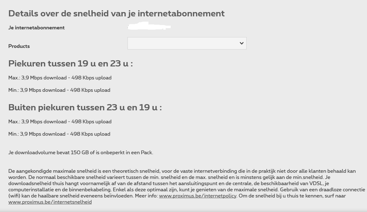

Compleet nutteloos en contraproductiefHaribo schreef:Ik veranderde een week geleden Max. Prestaties door Max. Stabiliteit.
wanneer de lijn tot max. stabiliteit is dat er vele dagen geen nieuwe ip en geen fouten.
In max.performance worden fouten ooit getoond en er is een reboot.
proximus lijn-test schreef eerder max 28.000 / 4000, een nieuwe Speed Test zegt vandaag
Max. 3.9 Mbps downloaden - 498 Kbps upload .. ???????????

Niet doen, Proximus werkt die waarden tegen, beter op max snelheid zetten, errors zien we allemaal.Haribo schreef:wanneer de lijn tot max. stabiliteit is dat er vele dagen geen nieuwe ip en geen fouten.
Dat is geen enkel probleem zolang je geen uitval hebt.
En een nieuw IP krijg je elke 36 uur, dat hij lange tijd hetzelfde blijft is toeval, evengoed wisselt die elke 1,5 dag.
Volgens mij ben je door die max-stabiel op service-profiel gekomen.
Zet die terug op max-performance en doe een lijntest, dan sta je normaal weer op gewone waarden.
