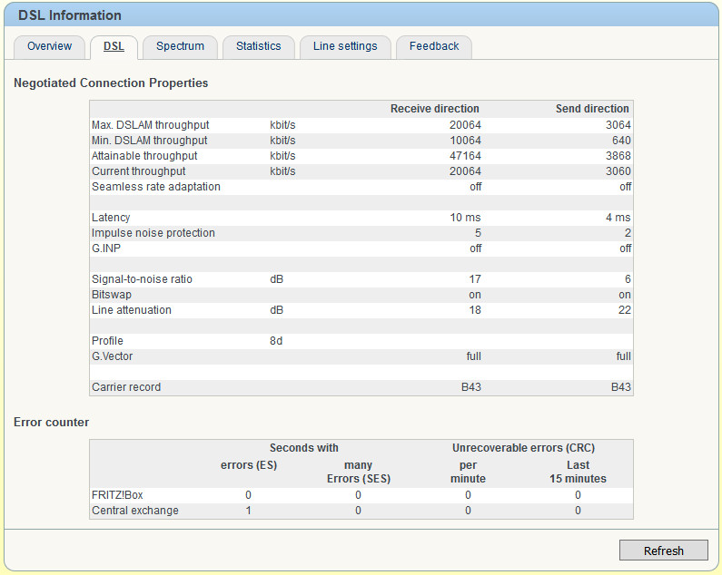

Is altijd evaluatie na 14d.qless schreef:Hier wil ie ook niet naar 20 (en 85), 10 dagen geleden TBF gedaan, en op 70/15 gebleven (Annex naar A gezet)Code: Selecteer alles
Receive direction Send direction Max. DSLAM throughput kbit/s 70000 15000 Min. DSLAM throughput kbit/s 14568 0 Attainable throughput kbit/s 103534 26965 Current throughput kbit/s 70000 14998 Seamless rate adaptation off off Latency fast fast Impulse noise protection 33 42 G.INP on on Signal-to-noise ratio dB 15 13 Bitswap on on Line attenuation dB 18 21 Profile 17a G.Vector full full Carrier record J43 J43

Vreemd: Lijn staat op annex B: waarden attainable verhoogd na 14d! Iemand een verklaring hiervoor?
119437 (ipv 115000-116000)
25599 (ipv 2100)
100/20 zoals op de speedtest site van proximus is dus mss toch nog mogelijk ?

Sorry maar die waarden gaan op en neer als gevolg van de storing, bv magnetisch veld van de aarde, kosmische ruis alsook man-made lawaai denk aan zenders.silencer schreef:Vreemd: Lijn staat op annex B: waarden attainable verhoogd na 14d! Iemand een verklaring hiervoor?
25599 (ipv 2100)
Er zijn zoveel signalen in de lucht die op 0-30MHz zitten, het zou me eerder verbazen moest die waarde constant zijn
En er is de factor temperatuur en vochtigheid, die hebben ook enorme impact op de waarden.
Vectoring doet veel van die storingen teniet, maar niet allemaal, en die zie je nu als errors terugkomen.
Echter een verschil van minder dan 10% in waarde doe ik af als niets, ga je nog veel vaker zien.
Zeker als je geen uitval meemaakt zou ik me daar niet aan storen.
Niet doen, Proximus werkt die waarden tegen, beter op max snelheid zetten, errors zien we allemaal.Haribo schreef:wanneer de lijn tot max. stabiliteit is dat er vele dagen geen nieuwe ip en geen fouten.
In max.performance worden fouten ooit getoond en er is een reboot.
proximus lijn-test schreef eerder max 28.000 / 4000, een nieuwe Speed Test zegt vandaag
Max. 3.9 Mbps downloaden - 498 Kbps upload .. ???????????
Dat is geen enkel probleem zolang je geen uitval hebt.
En een nieuw IP krijg je elke 36 uur, dat hij lange tijd hetzelfde blijft is toeval, evengoed wisselt die elke 1,5 dag.
Volgens mij ben je door die max-stabiel op service-profiel gekomen.
Zet die terug op max-performance en doe een lijntest, dan sta je normaal weer op gewone waarden.

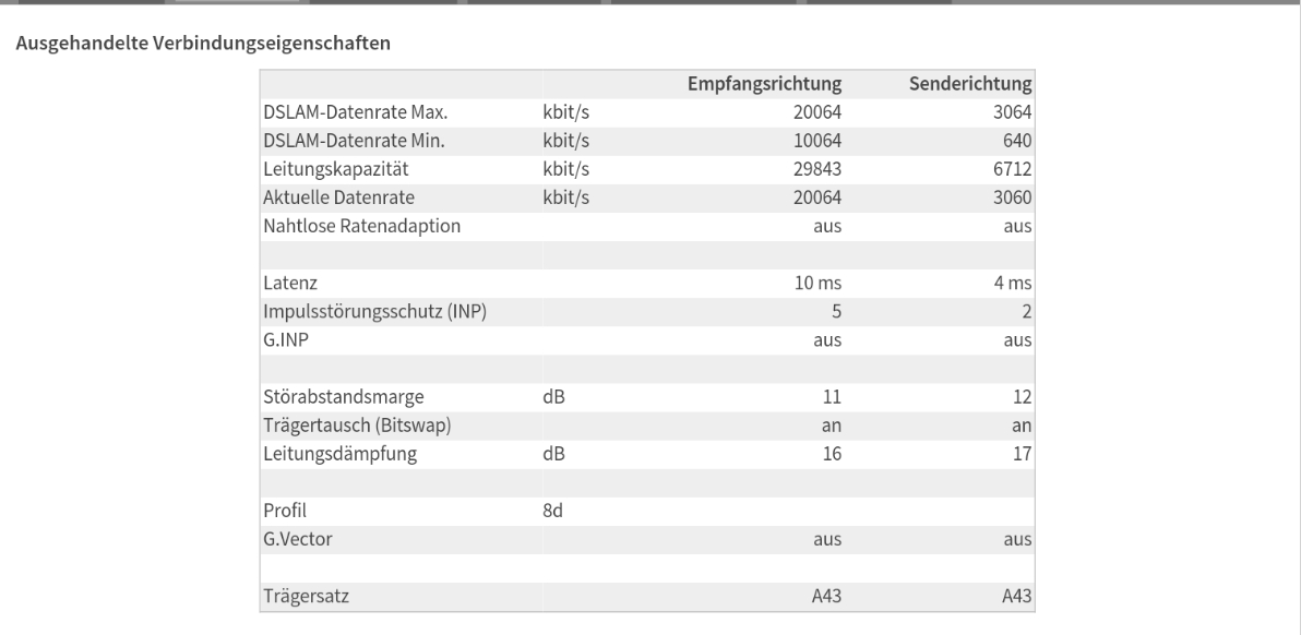

Philippe, vorige week kreeg ik plots constante onderbreking van de verbinding, uiteindelijk op Max stabiliteit gezet.philippe_d schreef:Compleet nutteloos en contraproductiefHaribo schreef:Ik veranderde een week geleden Max. Prestaties door Max. Stabiliteit..
Max. DSLAM throughput kbit/s 100000 20000
Attainable throughput kbit/s 120088 25677
Current throughput kbit/s 99998 19999
Latency fast fast
Impulse noise protection 43 42
G.INP on on
Signal-to-noise ratio dB 13 9

Nu terug op max stability, en SNR terug op 16/10, de attainable throughput terug zeer stabiel(schommeling van een paar Mbps)
Grappige van dit alles, voor ik die problemen kreeg had ik een stabiele lijn voor 4 maand bijna op Max Performance.

OK, misschien moeten we onze mening herzien over de "max stability" schuivers
Volgens Geert-Jan krijg je dan gegarandeerd een fall-back profiel. Niet dus.
Een onstabiele verbinding is eigenlijk het gevolg van een combinatie van:
Wat ikzelf zou doen bij een onstabiele lijn:
- - borderline SNR
- schommelingen van de lijnkwaliteit (storingen)
- - kijk eerst waar het probleem vandaan komt. In jouw geval zie ik een upload SNR van 5dB... dat is problematisch.
- een te lage upload SNR kan meestal verbeterd worden door de Fritzbox om te switchen naar Annex A, gezien de att. upload rate bij Annex A iets hoger is.
- als dat niet genoeg is kan je met de "performance/stability" schuivers gaan spelen. In jouw geval (upload issue) zou ik mij beperken tot de "upload SNR" schuiver...

G.INP on on
Signal-to-noise ratio dB 23 12
Bitswap on on
Line attenuation dB 6 7
Profile 17a
G.Vector full full
Carrier record B43 B43
Error counter
Seconds with Unrecoverable errors (CRC)
errors (ES) many
Errors (SES) per
minute Last
15 minutes
FRITZ!Box 11 0 8 98
Central exchange 0 0 0 0
