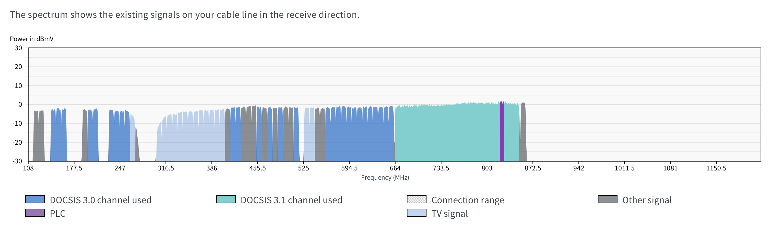

satsurfer schreef: 3 weken geleden Deze morgen was het niet automatisch hersteld. Rond 13 u. terug eens modem in en uit de stekker, en opgelost (deels) Trage snelheden.
4 weken geleden heb je sceenshots gepost van jouw Fritz!Box, jammer heb je toen dit Kabel spectrum niet gepost :-(
Uit bovenstaande screenshot is het heel duideljk dat jouw signaal zéér zwak is. Een goed signaal moet tussen -6dB en +6dB zitten
Bij jou zit het hele spectrum onder de -10dB :-(
Er is dus niets mis met jouw Fritz!Box, maar met de coax verbinding. Er zijn 2 mogelijkheden:
  • ofwel is er een probleem met de kabel buitenhuis (vb. aftakking op de paal, op de gevel of in de paddestoel). Kan te maken hebben met het weer of de sneeuw.
  • ofwel binnenhuis: kabel naar de NIU, kabel van de NIU naar de modem.
    Kontroleer alle verbindingen (eens losschroeven en terug goed vast schroeven) ...
Een voorbeeld van een goed spectrum:
bron: viewtopic.php?p=1042847#p1042847
bron: viewtopic.php?p=1043247#p1043247
[Edit]
Uit jouw vorige screenshots (Kanalen) was het signaal op alle kanalen zeer goed (tussen +4dB en +5dB).
Er is dus onlangs iets gebeurd met het label signaal ...

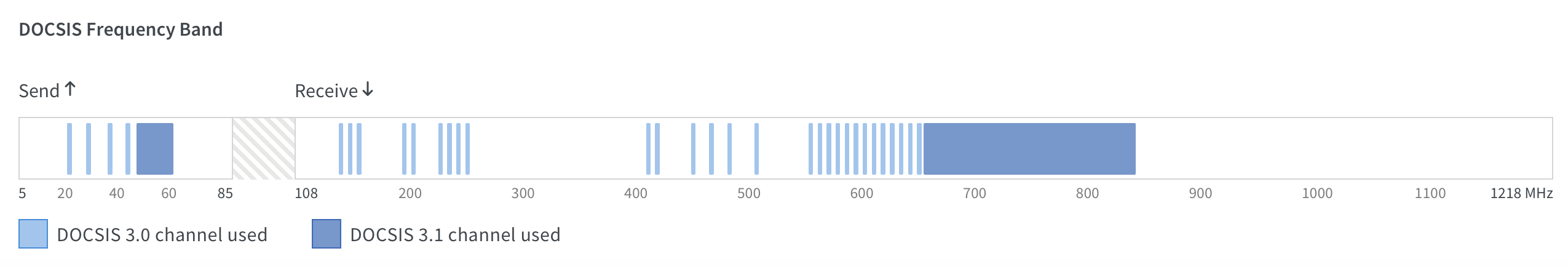

Re: Vrije Hardware keuze - Fritz!Box 6660 Cable
Geplaatst: 25 nov 2025, 00:06
door philippe_d
satsurfer schreef: 3 weken geleden Ik veronderstel die met een TOF Filter is mijne?
Jouw screenshot van het Kabelspectrum hierboven toont aan dat je géén TOF filter hebt (de frequenties waarop TV zit zijn er niet uitgefilterd).
De TOF filter in de paddestoel filtert 117-334 MHz (jouw gebuur heeft geen TV).
