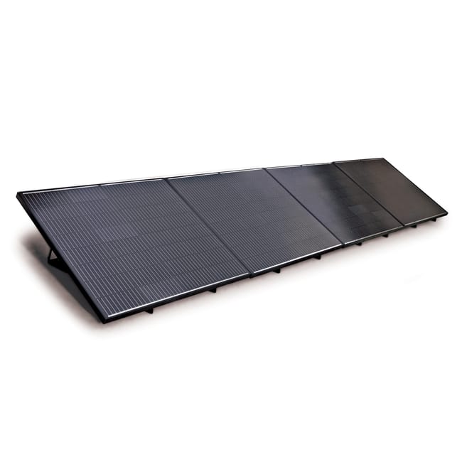

Ziet er wel een leuke set uit: https://webshop.cedel.nl/nl/plug-and-play-solar-set-2
