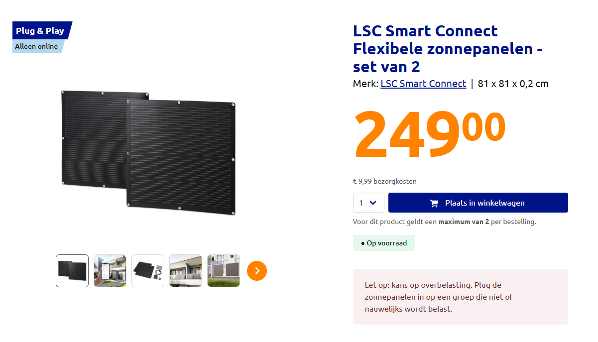

action.be verkoopt deze set balkonpanelen en micro-omvormer , zonder thuisbatterij. zijn we al toegestaan deze te installeren of pas van in april dan ?
https://shop.action.com/nl-be/p/8712879 ... -set-van-2

Ik ben nu wel geïnteresseerd in hoeveel die panelen zouden gekost hebben, aangezien de "deal al verlopen is".

op de nederlandse webshop staat ze aan € 249 en zijn ze nog wel te bestellen. (maar ze leveren niet rechtstreeks aan België, je zal dus nog een tussen corier service moeten gebruiken)

Twee panelen van 110Wp is nu ook niet echt om naar huis te schrijven. Vond het al verdacht dat je tot onder in de datasheets moest zoeken om iets erover te vinden.

Het is in verhouding ook vrij duur inderdaad
voor €93 heb je al een 880VA mini invertor van en voor €49 een 425 watt paneel (ex btw) dat is 850 wat piek voor €231 (inc btw)

is misschien inderdaad omdat ik bij het begin belgie als land nog niet geselecteerd had dat er niet beschikbaar eerst niet bijstond.
200 wattpiek weinig, , nuja alle beetjes helpen
dat gewoon in een lokale winkel/webshop met thuislevering kunnen kopen is wel wat het bij mij zal worden dan is de drempel kleiner
rekeninghoudend met het formaat van de gemiddelde balkonleuning lijkt 2x400wp me wat groot en zwaar om eenvoudig te bevestigen ook tenzij gewoon op een muur ofzo
