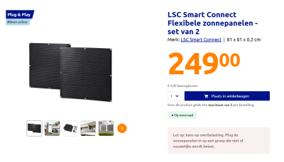

action.be verkoopt deze set balkonpanelen en micro-omvormer , zonder thuisbatterij. zijn we al toegestaan deze te installeren of pas van in april dan ?
https://shop.action.com/nl-be/p/8712879 ... -set-van-2
https://asset.action.com/image/upload/F ... system.pdf
edit, er staat nu een halfuurtje later nadat ik 'm tegenkwam al bij ' deal verlopen'

op de nederlandse webshop staat ze aan € 249 en zijn ze nog wel te bestellen. (maar ze leveren niet rechtstreeks aan België, je zal dus nog een tussen corier service moeten gebruiken)
https://shop.action.com/nl-nl/p/8712879 ... -set-van-2
in België zal de verlopen gewoon zijn omdat ze dit stop hebben gezet omdat de wet nog niet rond is (want in nl is er blijkbaar nog voorraad genoeg)
