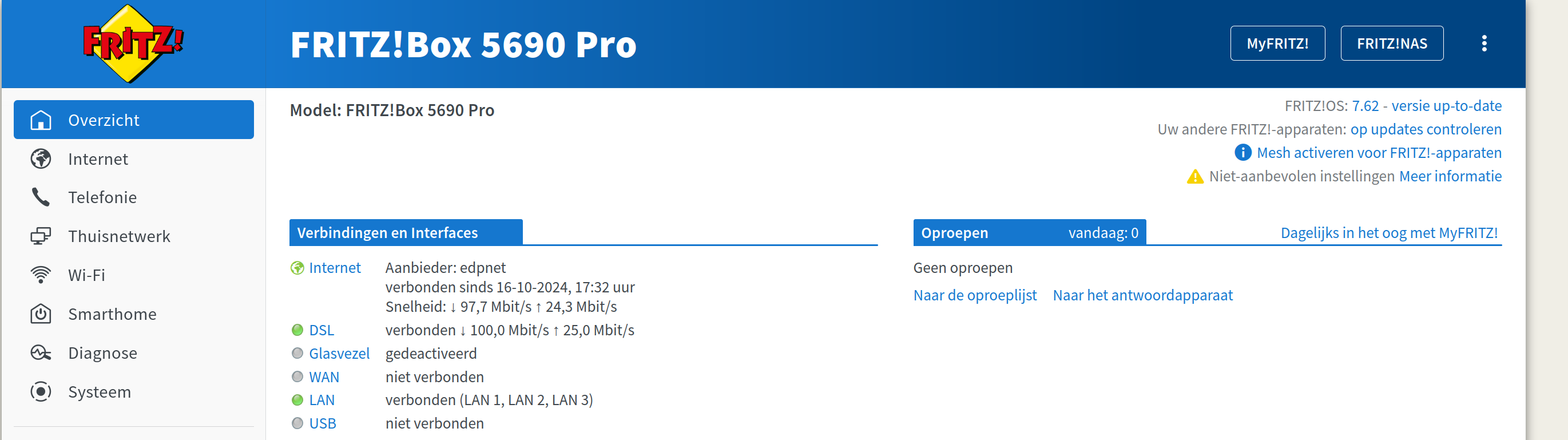

Dag Philippe, ik was de 7590 zo beu als iets, en heb die als Mesh repeater ingezet en de 7530AX gekocht als modem/router, die heeft de problemen niet en blijft netjes stabiel Annex-B draaien zonder poespas. De 7590 schakelde toch naar Annex-A of Annex-J ongeacht de setting of landcode.
En net als je denkt dat die goed loopt brengen ze OS 8.0 uit, en ja hoor, de interface/cpu is traaaaaaag....dat het regelmatig de boel verstoort.
Geen idee waar AVM mee bezig is, maar hun nieuwe interface is een ramp voor de CPU.
Nu moet ik wel zeggen dat ik duizenden NAT-translaties heb, dus vermoedelijk kan die een zware omgeving gewoon niet aan.
Dus heb ik nu de 5690Pro gekocht, het laatste pareltje van AVM met Fiber/VDSL/WAN aansluiting, die een enorm veel snellere CPU bevat.
En ja dat is te merken, de snelheid is enorm veel beter.
Ze checken allang de 'driver-revisie' niet meer, dus je kan gebruiken wat je wil.
BTW, ik zocht al bijna een jaar waar ik hem kon kopen, niemand heeft heb, heb hem dan gister gevonden bij Fritzshop.nl en meteen besteld.
Wat een verademing!!! Zo snel.
