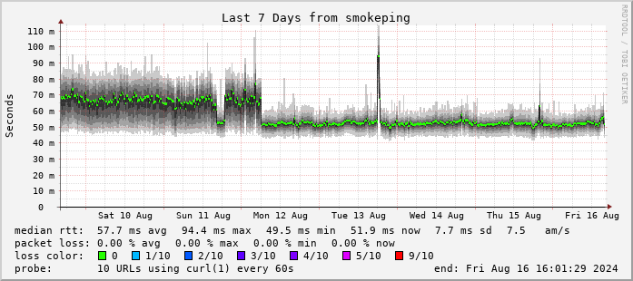

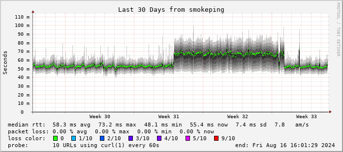

Via curl tests op smokeping een verandering zichtbaar maar niets in ping, maar de site is hier wel altijd snel, enkel de videos/muziek gaat soms niet goed.
Wat ik wel denk is dat sinds die periode mijn IPv6 aan staat, dus mogelijks is het IPv6 gerelateerd, maar de sonos'en werken niet met IPv6 voor zover ik kan zien op mijn netwerk.
(Edit: De content link lijkt naar cache servers bij Telenet te gaan, op zowel IPv6 als IPv4)
