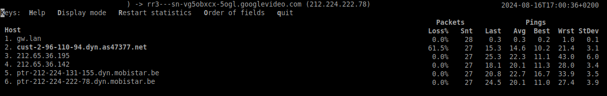

Ik neem aan dat dit slecht is?
^^ BASE (Telenet)
^^ BASE (Telenet)

Dus browsen tussen de videos is snel maar een video afspelen is traag? Dan heeft tracen naar "youtube.com" geen zin.
Je moet kijken in de browser (F12->network tab) naar de URL waar de video data weldegelijk van wordt gestreamed,
Bij mij is het deze: rr3.sn-vg5obxcx-5ogl.googlevideo.com.
Als ik check kom ik op een IP van mijn ISP Orange(mobistar) uit, dus ze draaien en gebruiken een lokale YouTube cache server. Heb zelf geen problemen met afspelen.
Dus kijk dit eens na vanop een Telenet verbinding, vermoedelijk zal het aan hun YT cache server liggen.

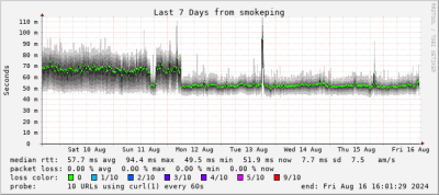

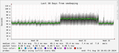

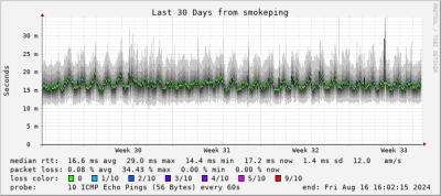

Hier ook problemen, dacht dat het misschien lokaal was bij DNS ofzo, zelfs yt shorts komen op 480p te staan soms!
Sonos speelt soms geen yt music meer af, slaat soms het nummer in het midden over omdat die het niet meer kan laden, allemaal sinds een paar dagen geleden begonnen.
Ook op Telenet...
Via curl tests op smokeping een verandering zichtbaar maar niets in ping, maar de site is hier wel altijd snel, enkel de videos/muziek gaat soms niet goed.
Wat ik wel denk is dat sinds die periode mijn IPv6 aan staat, dus mogelijks is het IPv6 gerelateerd, maar de sonos'en werken niet met IPv6 voor zover ik kan zien op mijn netwerk.
(Edit: De content link lijkt naar cache servers bij Telenet te gaan, op zowel IPv6 als IPv4)
curl tests: ping:
Ook op Telenet...
curl tests: ping:
