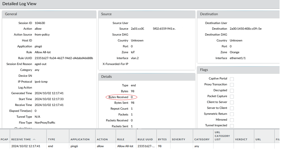

Uit interesse: heeft Orange intussen al een werkende IPv6 implementatie?
Zover ik weet krijgen gebruikers een /64 prefix, maar wordt het IPv6 verkeer niet gerouteerd. Is dat intussen al verbeterd? Is er een verschil bij modems die in bridge gebruikt worden?

Nope. Nog steeds geen werkende IPv6. Je krijgt een /56 prefix, maar het Orange netwerk routeert het niet.

IPv6 werkt hier met een Siligence modem in bridge en een Fritzbox 6660 cable als router.

Kan je eens een traceroute naar www.google.com posten?

Ik heb dat eens geprobeerd hier, en de DHCPv6 /56 range die gegeven wordt lijkt niet gerouteerd te zijn (geen return packets).
Het IPv6 WAN IP van de firewall zelf werkt wel maar daar ben je niet veel mee.

Daar lijkt inderdaad iets niet helemaal goed te gaan:
1 1 ms 3 ms 1 ms 2a01:cc00:a9d3:3100:1eed:etc..etc...

Ik heb me laten vangen doordat het verkeer naar mijn lokale Adguard ineens wel vooral IPv6 was. En de 10 op 10 bij de IPv6 tests.

Interessant! Dat lijkt me wel werkend, niet?
Nu ben ik wel heel benieuwd naar het verschil tussen jouw setup en die van de andere posters, en waarom het dan voor jou wel lijkt te werken?

Dit lijkt ok te zijn hoor, het is niet abnormaal dat je bepaalde hops niet kan zien.....

Als ik vanaf een public website een IPv6 traceroute doe naar Luukske zijn range, is er een extra hop te zien t.o.v. een traceroute naar mijn IPv6 range.
Wild guess : Sommige IPv6 ranges op sommige devices bij Orange zijn goed gerouteerd, anderen niet.... :-/
