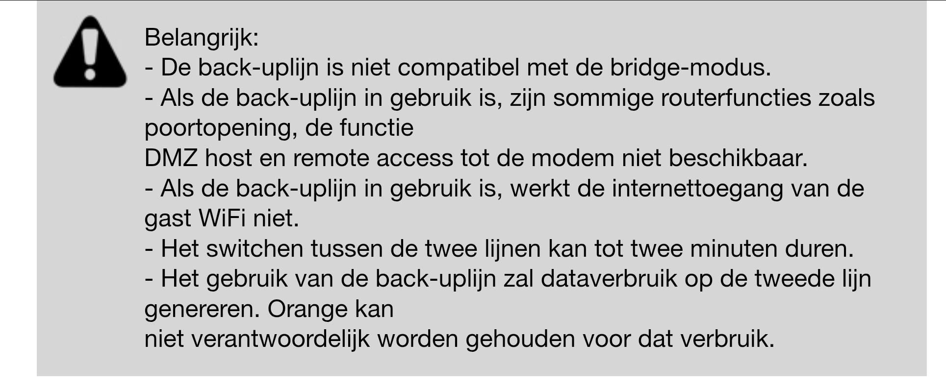

wanneer de Livebox cable in bridge modus staat heb je dan nog het 4g backup internet dat overneemt bij uitval van het vast internet?
Het is toch deze router/modem die gebruikt wordt bij het abonnement Connected Internet Boost voor zelfstandigen?
