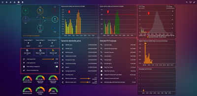

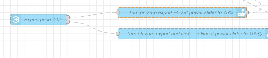

Ik heb home assistant draaien en gebruik node red. Ik kan registers uitlezen en schrijven via modbus. Dat heb ik al uitgevlooid.
Ik kan de installatie wat knijpen bijvoorbeeld om export naar het net te voorkomen bij negatieve prijzen bijvoorbeeld.

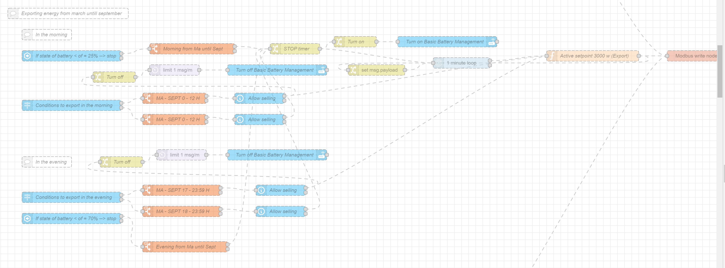

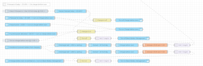

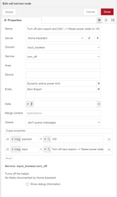

Ondertussen heeft het even stil gelegen, maar dit is waar ik momenteel sta. Na wat testen merk ik op dat het modbusregister 40149 het active setpoint aanpast. Het lukt dus om actief te gaan importeren of exporteren.
Ik ben niet zo thuis in programmeren en dus is het voor mij makkelijker om modbus via node red aan te sturen. Hier heb ik al mijn automatiseringen draaien.
Wat lukt dusver:
Met de volgende code en met dank aan chatgpt
kan ik het setpoint aanpassen. Via een functienode stuur ik dit naar mijn omvormer.
Dit gaat echter enkel als ik de flexio draaiende heb en uitschakel.
Mijn omvormer staat dan nog een tijd in een soort van manuele staat zeg maar en kan dan zaken testen.
Pas na een tijd neemt de omvormer de automatische controle zelf weer in handen.
Dit lijkt logisch en kan ik ook uit @snarie zijn code halen dat hij ook eerst zijn omvormer zegt dat hij de controle overneemt, zodat hij kan aanpassen wat hij wil en daarna de controle terug geeft aan de omvormer, zodat deze automatisch terug zichzelf gaat sturen.
Ik zou dit eveneens in een funtienode willen krijgen al laat Chatgpt mij daar een stukje in de steek.
Naar waarschijnlijkheid zou dit het meest plausibele register zijn om de controle van de omvormer over te nemen en terug te geven, al ben ik niet 100% zeker.
De volgende code werkt jammer genoeg niet:
en geeft de volgende foutmelding:
Ook values van 803, 802, 2, 3 geven een foutmelding.
Iemand enig idee om mij in de juiste richting te brengen?

De data uitlezen is vooral via de SMA integratie in Home assistant. Die haalt de meeste data binnen.
Je kan eigenlijk al die data ook via modbus uitlezen, maar dat is een groter werkje om dat op te zetten en er is geen reden om dat via die weg te doen, tenzij je geen integratie hebt van je omvormer. SMA heeft wel een goede integratie.

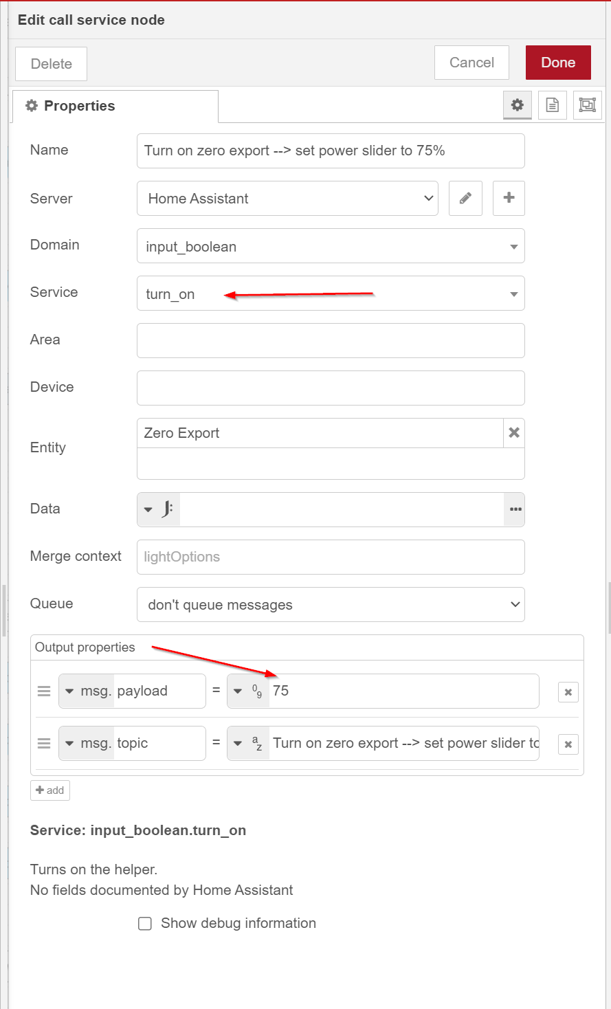

Ik maak gebruik van Node Red binnen Home Assistant om de de modbus registers aan te sturen.
De magie gebeurt in de functienode eigenlijk. De modbuswrite node instellen is niet veel meer dan het ip instellen en de poort waarlangs de omvormer communiceert over TCP/IP. De onderstaande foto is een vereenvoudigde vorm, waarmee je kan testen of je controle kan overnemen of niet.
Je kan de functienodes integreren in automatiseringen en op die manier je eigen sturing laten lopen.
De volgende automatiseringen heb ik lopende.
- De basissturing (zonder SHM 2) ofwel sturing door flexbox;
- Zero export bij negatieve prijs met opwek gelijk aan huisverbruik als de batterij vol is;
- Verkoop van een deel overtollige energie als de export prijs bv boven een bepaald bedrag is;
- opladen van batterij aan het net in de winter als de prijs onder een bepaald bedrag gaat(nog te testen).
Ik zal morgen een print screen posten van hoe het dashboard eruit ziet momenteel.
Toegevoegd na 11 uren 22 minuten 31 seconden:
In het rode kader hieronder, zitten achter de knoppen de verschillende automatiseringen.
Maar zoals eerder vermeld is momenteel de flexbox terug aan het roer momenteel, omdat ik wil evalueren wat de impact is van die onbalansmarkt waar zij toegang toe hebben.

Hoe je het beschrijft is inderdaad hoe het grotendeels is opgezet.liegebeestig schreef: 10 jul 2024, 08:57 Mooi, een knopje zero export, kopen of verkopen wil ik ook wel. Handmatig of in automatiseringen. Bij automatiseringen zou je kunnen verkopen als batterij vol zit en de dag erna goed weer zal zijn, zoiets.
Maar zero export, dus enkel opwekken wat nodig, hoe regel je dat, doe je dat op basis van het totale verbruik dat je uit leest in ha? Of geef je dat in met een percentage?
Zero export, allow to charge en allow to sell zijn eigenlijk digitale helpers, die een automatisering onderbreken of niet.
Zero Export schiet aan bij negatieve export prijzen er dan gaat hij automatisch eerst de opwek limiteren tot max 6 kW of met andere woorden zet hij de active power limit slider op 75%. Waarom juist? Omdat hij dan mijn batterij max aan 6 kW nog kan opladen en dus niet meer gaat exporteren. Op moment dat de batterij vol is, dan schakelt hij over naar "dynamic load balancing" en klikt dat op aan. Dit gebeurt als de batterij vol is en het gevolg is dat de zonnepanelen enkel nog de hoeveelheid opwekken die nodig zijn om het verbruik in huis te dekken. Hij past dus de active power limit slider elke 10 seconden aan. Op moment dat de exportprijzen terug positief zijn, dan kunnen de zonnepanelen terug op vol vermogen produceren.
Allow to charge is een automatisering dat als deze aanstaat, dan gaat hij pas vanaf 11u de batterij beginnen opladen en alles wat teveel is gaan exporteren.
Je kan het uur aanpassen naar een later tijdstip indien gewenst.
Dit omdat bij dynamische prijzen je best je batterij pas gaat laden als de waarde van de stroom het kleinst is.
Dit zou ik nog verder kunnen verfijnen op basis van de voorspelde opwek.
Allow to sell is een automatisering met een serie aan voorwaarden die hij eerst checkt.
- de minimum export prijs moet eerst behaalt zijn:
- de SOC van de batterij is hoger dan 10%;
- de voospelling vandaag is hoger dan 20 kW;
- de spot rank is hoger of gelijk aan 20, dwz dat hij enkel kan verkopen op de 4 duurste uren van de dag.
Ik heb het opgezet dat hij dit 's morgens voor vandaag checkt en 's avonds voor morgen. 's avonds gaat hij dan enkel alles boven de SOC van 70% verkopen als de voorspelling de dag nadien groter is dan 20 kW.
De instellingen kan je naar hartelust aanpassen.
De grap is eigenlijk dat ik geen letter kan programmeren. Ik zou mezelf wel "tech savy" noemen en ben graag bezig met dit soort dingen, maar vraag me niet om scriptjes te schrijven.
Wat ik hier eigenlijk mee wil aantonen is dat je je niet moet afvragen "Kan ik dit?", maar wel "Hoe kan ik dit?"
Home assistant, Node red, chatGPT en de wil om het uit te werken. Sommige delen van mijn sturing zijn ook gebaseerd op wat anderen hebben gedaan en online hebben gezet. Ik wil ook gerust mijn automatisering delen, zodat andere ze kunnen gebruiken en verfijnen.
Alleen heeft SMA met hun laatste firmware update stokken in de wielen gestoken. Op dit moment van schrijven werken deze automatiseringen wel, maar enkel als je een basis sturing toevoegd, want nu werkt het enkel zonder SHM 2, omdat deze de modbussturing overschrijft sinds de laatste firmware update.
De basis aansturing heb ik ook toegevoegd aan mijn sturing, dus ik kan verder zonder SHM 2.

In bijlage heb ik de node red automatiseringen toegevoegd, die momenteel getest zijn en enkele maanden hebben gedraaid.
nota: De basic battery management is niet nodig op moment dat SMA zijn firmware heeft gefixt en je SHM opnieuw kan gebruiken.
Er moeten dan wel een aantal aanpassingen gebeuren in de andere automatiseringen om controle te nemen over de omvormer.
Zoals al eerder gezegd zijn deze mometeel disabled en daarom in stippellijn omringd, omdat momenteel de flexbox draait.

- Wat is de te schijven waarde om Zero-Export te te activeren?
Een waarde tussen 0 en 10000 limiteert wat de omvormer maximaal kan opwekken in het register 41255.
In de flow gaat hij enkel de "active power limit" slider aanpassen.
Ik heb een digitale helper of digitale switch aangemaakt, enkel en alleen om op mijn dashboard zichtbaar te krijgen dat hij de opwek aan het limiteren is op moment dat de exportprijs negatief is. Bij negatieve prijs zet hij de slider op 75%. In mijn geval beperk ik de opwek tot 6000W, omdat mijn batterij max aan 6000 W oplaadt. Op moment dat de batterij vol is, dan gaat hij een andere digitale helper aan schakelen (DAC), waardoor die flow de dezelfde slider elke 10 seconden gaat aanpassen aan het verbruikt van het huis. Op die manier limiteert hij dynamisch de opwek van je vermogen aangepast aan het verbruik van het huis.
De switches op het dashboard zijn enkel digitale helpers om een flow te onderbreken en die waarde is dus "on" of "off".
- Hoe kun je Zero-Export weer deactiveren? Als de exportprijs niet negatief is, dan gaat hij de slider gewoon terug op 100 zetten.

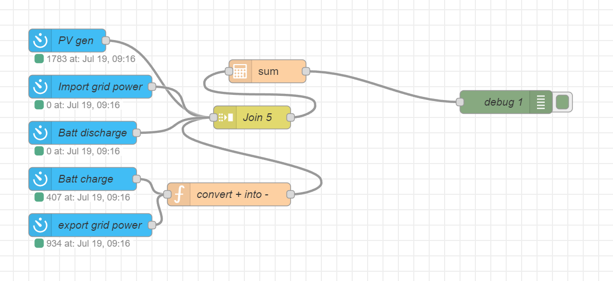

Je huisconsumptie kan je dus ook in node red creëren. Hier is de JSON daarvoor. Je kan onderstaande code importeren in node red en dan heb je ineens de hele flow.
Je moet natuurlijk enkel nog de sensoren aanpassen naar je eigen configuratie.
[{"id":"ad2ad2f736de8587","type":"poll-state","z":"5a124eb91e71f3cd","name":"PV gen","server":"82e28109.c824c","version":3,"exposeAsEntityConfig":"","updateInterval":"1","updateIntervalType":"num","updateIntervalUnits":"seconds","outputInitially":true,"outputOnChanged":false,"entityId":"sensor.sn_3012415982_pv_power","stateType":"str","ifState":"","ifStateType":"str","ifStateOperator":"is","outputs":1,"outputProperties":[{"property":"payload","propertyType":"msg","value":"","valueType":"entityState"},{"property":"data","propertyType":"msg","value":"","valueType":"entity"},{"property":"parts","propertyType":"msg","value":"","valueType":"triggerId"}],"x":150,"y":400,"wires":[["1da26659a9b39e60"]]},{"id":"4c772077d93d34bc","type":"poll-state","z":"5a124eb91e71f3cd","name":"Import grid power","server":"82e28109.c824c","version":3,"exposeAsEntityConfig":"","updateInterval":"1","updateIntervalType":"num","updateIntervalUnits":"seconds","outputInitially":true,"outputOnChanged":false,"entityId":"sensor.dsmr_reading_electricity_currently_delivered","stateType":"num","ifState":"","ifStateType":"str","ifStateOperator":"is","outputs":1,"outputProperties":[{"property":"payload","propertyType":"msg","value":"","valueType":"entityState"},{"property":"data","propertyType":"msg","value":"","valueType":"entity"},{"property":"topic","propertyType":"msg","value":"","valueType":"triggerId"}],"x":180,"y":460,"wires":[["1da26659a9b39e60"]]},{"id":"1da26659a9b39e60","type":"join","z":"5a124eb91e71f3cd","name":"Join","mode":"custom","build":"array","property":"payload","propertyType":"msg","key":"payload","joiner":"\\n","joinerType":"str","useparts":true,"accumulate":false,"timeout":"","count":"5","reduceRight":false,"reduceExp":"","reduceInit":"","reduceInitType":"num","reduceFixup":"","x":390,"y":500,"wires":[["655710ee4981043f"]]},{"id":"d2f97575c13463c6","type":"poll-state","z":"5a124eb91e71f3cd","name":"Batt charge","server":"82e28109.c824c","version":3,"exposeAsEntityConfig":"","updateInterval":"1","updateIntervalType":"num","updateIntervalUnits":"seconds","outputInitially":true,"outputOnChanged":false,"entityId":"sensor.sn_3012415982_battery_power_charge_total","stateType":"str","ifState":"","ifStateType":"str","ifStateOperator":"is","outputs":1,"outputProperties":[{"property":"payload","propertyType":"msg","value":"","valueType":"entityState"},{"property":"data","propertyType":"msg","value":"","valueType":"entity"},{"property":"parts","propertyType":"msg","value":"","valueType":"triggerId"}],"x":170,"y":580,"wires":[["5145012123e8afa9"]]},{"id":"eaf0529d6c460b18","type":"poll-state","z":"5a124eb91e71f3cd","name":"export grid power","server":"82e28109.c824c","version":3,"exposeAsEntityConfig":"","updateInterval":"1","updateIntervalType":"num","updateIntervalUnits":"seconds","outputInitially":true,"outputOnChanged":false,"entityId":"sensor.dsmr_reading_electricity_currently_returned","stateType":"num","ifState":"","ifStateType":"str","ifStateOperator":"is","outputs":1,"outputProperties":[{"property":"payload","propertyType":"msg","value":"","valueType":"entityState"},{"property":"data","propertyType":"msg","value":"","valueType":"entity"},{"property":"topic","propertyType":"msg","value":"","valueType":"triggerId"}],"x":180,"y":640,"wires":[["5145012123e8afa9"]]},{"id":"655710ee4981043f","type":"calculator","z":"5a124eb91e71f3cd","name":"sum","inputMsgField":"payload","outputMsgField":"payload","operation":"sum","constant":"","round":true,"truncate":false,"decimals":0,"decimals2":0,"x":410,"y":440,"wires":[["2324c7bd56894c74"]]},{"id":"5145012123e8afa9","type":"function","z":"5a124eb91e71f3cd","name":"convert + into -","func":"// Assuming msg.payload holds the positive value you want to convert\nmsg.payload = -Math.abs(msg.payload);\n\nreturn msg;\n","outputs":1,"timeout":0,"noerr":0,"initialize":"","finalize":"","libs":[],"x":360,"y":600,"wires":[["1da26659a9b39e60"]]},{"id":"b0ba746f7e7dce2d","type":"poll-state","z":"5a124eb91e71f3cd","name":"Batt discharge","server":"82e28109.c824c","version":3,"exposeAsEntityConfig":"","updateInterval":"1","updateIntervalType":"num","updateIntervalUnits":"seconds","outputInitially":true,"outputOnChanged":false,"entityId":"sensor.sn_3012415982_battery_power_discharge_total","stateType":"str","ifState":"","ifStateType":"str","ifStateOperator":"is","outputs":1,"outputProperties":[{"property":"payload","propertyType":"msg","value":"","valueType":"entityState"},{"property":"data","propertyType":"msg","value":"","valueType":"entity"},{"property":"parts","propertyType":"msg","value":"","valueType":"triggerId"}],"x":170,"y":520,"wires":[["1da26659a9b39e60"]]},{"id":"2324c7bd56894c74","type":"debug","z":"5a124eb91e71f3cd","name":"debug 1","active":true,"tosidebar":true,"console":false,"tostatus":false,"complete":"false","statusVal":"","statusType":"auto","x":720,"y":480,"wires":[]},{"id":"82e28109.c824c","type":"server","name":"Home Assistant","version":5,"addon":true,"rejectUnauthorizedCerts":true,"ha_boolean":"y|yes|true|on|home|open","connectionDelay":true,"cacheJson":true,"heartbeat":false,"heartbeatInterval":30,"areaSelector":"friendlyName","deviceSelector":"friendlyName","entitySelector":"friendlyName","statusSeparator":"at: ","statusYear":"hidden","statusMonth":"short","statusDay":"numeric","statusHourCycle":"h23","statusTimeFormat":"h:m","enableGlobalContextStore":true}]
Dat komt er dan zo uit te zien:
Je hebt dus wat verschillende opties afhankelijk van welke weg je prefereert.
