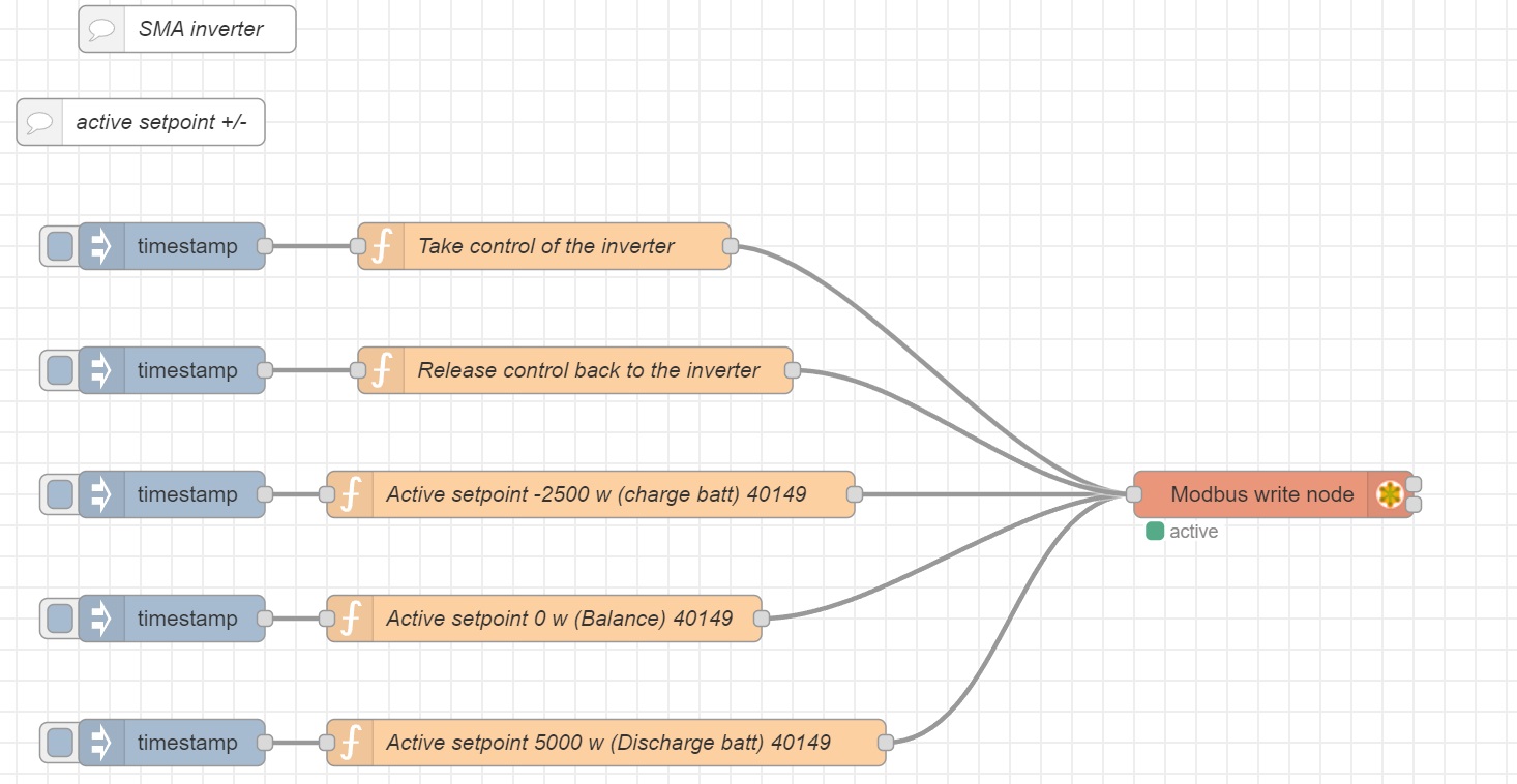

Ondertussen heeft het even stil gelegen, maar dit is waar ik momenteel sta. Na wat testen merk ik op dat het modbusregister 40149 het active setpoint aanpast. Het lukt dus om actief te gaan importeren of exporteren.
Ik ben niet zo thuis in programmeren en dus is het voor mij makkelijker om modbus via node red aan te sturen. Hier heb ik al mijn automatiseringen draaien.
Wat lukt dusver:
Met de volgende code en met dank aan chatgpt
kan ik het setpoint aanpassen. Via een functienode stuur ik dit naar mijn omvormer.
Dit gaat echter enkel als ik de flexio draaiende heb en uitschakel.
Mijn omvormer staat dan nog een tijd in een soort van manuele staat zeg maar en kan dan zaken testen.
Pas na een tijd neemt de omvormer de automatische controle zelf weer in handen.
Dit lijkt logisch en kan ik ook uit @snarie zijn code halen dat hij ook eerst zijn omvormer zegt dat hij de controle overneemt, zodat hij kan aanpassen wat hij wil en daarna de controle terug geeft aan de omvormer, zodat deze automatisch terug zichzelf gaat sturen.
Ik zou dit eveneens in een funtienode willen krijgen al laat Chatgpt mij daar een stukje in de steek.
Naar waarschijnlijkheid zou dit het meest plausibele register zijn om de controle van de omvormer over te nemen en terug te geven, al ben ik niet 100% zeker.
De volgende code werkt jammer genoeg niet:

Het is gelukt!     Ik kan de sturing overnemen en teruggeven aan de omvormer via node red en bij gevolg het active setpoint veranderen om energie te importeren of te exporteren op basis van eigen parameters of gewoon de opwek knijpen bij negatieve prijzen in de zomer, de batterij bijladen aan het net als de groothandelsprijs weer eens negatief gaat zoals in de kerstvakantie.
Dit wil zeggen dat je de sturing zoals Flexio of andere externe systemen deze doen, kan vervangen door je eigen sturing.
Waarom het nu wel lukt is omdat ik blijkbaar de waarde als een aray moest schrijven en niet als single write register.
Met onderstaande code lukt het dus wel.
Ik ga het hier delen, omdat het anderen kan helpen en hopelijk ook op goede weg brengen met hun eigen omvormer indien interesse.
Mijn omvormer is een SMA Tripower SE 8.
Samengevat gebruik ik Node red binnen Home Assistant voor al mijn sturingen. (energiehuishouding, verlichting, vochtafzuiging, sommige apparaten,...)
Even een eenvoudige testsetup in node red:
Inject node --> functienode --> modbus write node
De modbus write node moet uiteraard correct ingesteld zijn om connectie te maken via modbus met de omvormer.
De volgende code gebruik ik in de functienode:
Om controle te nemen van de omvormer:
Om het active setpoint te veranderen:
In dit voorbeeld is de waarde 0, maar verander je de waarde naar bv -2000, dan gaat de batterij laden aan 2 KW of omgekeerd.
Om de sturing terug te geven aan de omvormer:
Je kan deze basisprincipes gebruiken om andere registers te schrijven en zo je omvormer aan te sturen hoe je dit zelf wil en niet hoe anderen dit in jou plaats gaan doen en er dan een abonnement voor gaan aanrekenen. Even ter info: Ik heb geen ICT achtergrond en als dit mij lukt, kunnen velen anderen dit ook. Hopelijk krijgt het via deze weg wat navolging. Uiteraard doe ik dit op eigen risico en dit geldt voor ieder van ons. Je kan uiteraard je omvormer in de vernieling werken door verkeerde registers te schrijven, dus hou zeker in je achterhoofd dat je wel moet weten wat je doet, maar niets doen is altijd verloren.
Zoek dus zeker de modbusregisters van je specifieke omvormer op. Deze staan meestal online (SMA, GOODWE, Solax,...)
Nog een laatste gouden tip: Ik heb dit ook vooral klaargespeeld met ChatGPT als "partner in crime!"
Vanaf nu kan ik automatiseringen beginnen testen en verfijnen en is het "Off to the races!"
Ik zal deze posten na een succesvolle testperiode.
// Stel de gewenste waarde in voor de modus van de vermogensregeling via communicatie
var desiredMode = [0, 802]; // Active
// Vorm het bericht voor het schrijven naar Modbus
var message = {
    payload: {
        value: desiredMode,
        unitid: 1,
        fc: 16, // Functiecode 16 voor het schrijven van meerdere registers
        address: 40151,
        quantity: 2 // Aantal registers om te schrijven
// Stuur het bericht naar de uitgang van de functie node
return message;Om het active setpoint te veranderen:

Ik maak gebruik van Node Red binnen Home Assistant om de de modbus registers aan te sturen.
De magie gebeurt in de functienode eigenlijk. De modbuswrite node instellen is niet veel meer dan het ip instellen en de poort waarlangs de omvormer communiceert over TCP/IP. De onderstaande foto is een vereenvoudigde vorm, waarmee je kan testen of je controle kan overnemen of niet.
Je kan de functienodes integreren in automatiseringen en op die manier je eigen sturing laten lopen.
De volgende automatiseringen heb ik lopende.

In het rode kader hieronder, zitten achter de knoppen de verschillende automatiseringen.
Maar zoals eerder vermeld is momenteel de flexbox terug aan het roer momenteel, omdat ik wil evalueren wat de impact is van die onbalansmarkt waar zij toegang toe hebben.

Om even de relatie met modbus register 40151 (take or release control) te schetsen:
Je hebt momenteel 2 verschillende situaties:
Situatie 1: (Is mijn situatie momenteel)
Op dit moment gebruik ik omwille van het debacle met de firmware SHM niet en is deze unplugged. Dat maakt dat er geen sturing meer is. De zonnepanelen wekken stroom en het teveel zal worden geëxporteerd. Meer dan dat zal er niet gebeuren. De screenshots uit de vorige post zijn betreffende deze situatie. Gezien er geen sturing van je omvormer (SMA) zelf is, heb je in deze situatie het register 40151 niet nodig.
Je hebt wel het stuk "basic battery management" nodig, dat de basis sturing van de omvormer doet.
De BBM gaat simpelweg het teveel aan opgewekte stroom naar je batterij sturen. Vandaar PVgen - house consumption en die waarde stuurt hij naar de batterij, zodat die gaat opladen aan het teveel opgewekte of het omgekeerde bij ontladen omwille van teweinig stroom. Dit gaat hij elke seconde berekenen en aanpassen.
Situatie 2: (Is jouw situatie)
Op moment dat de firmware update terug toelaat dat je zelf kunt sturen via modbus en dat de SHM dit niet meer gaat overschrijven.
In deze situatie heb je het stuk "basic battery management" niet nodig, want deze sturing doet je omvormer zelf.
Maar hier komt 40151 om de hoek kijken. Als jij je omvormer wil bijsturen, omdat deze zijn eigen sturing doet, dan heb je 40151 nodig om te zeggen dat jij de controle even overneemt. Je moet dus telkens je iets wil aanpassen eerst [0,802] sturen naar de omvormer in het register 40151, anders zal de omvormer gewoon zijn ding blijven doen en kan je niets bijsturen. Eigenlijk zeg je gewoon tegen de omvormer dat jij het stuur wil overnemen. Je zal zien dat hij dan stopt met doen wat hij doet en enkel het teveel gaat exporteren bijvoorbeeld of elektriciteit van het net halen bij tekort en niet uit je batterij. Ik had dit dus ook ingebouwd zitten in de flows dat ik gepost heb op moment dat de firmware nog niet FU was, omdat normaal gezien de omvormer zelf de sturing doet en jij deze gewoon over wil nemen bij momenten. Door [0,803] te injecteren laat je de omvormer weten dat hij terug moet sturen.
Samengevat: Die 40151 zal ik terug moeten inbouwen in mijn flows. Op zich niet zo moeilijk, maar ik zal ook heel de boel terug moeten aanpassen. Het had het opgevat, dat alvorens je iets stuurt naar het modbusregister van het active setpoint, je eerst 802 stuurde naar 40151 en in een loop 3 seconde later wat je daadwerkelijk wil dat de batterij doet (laden/ontladen). Dat zal ik dus opnieuw moeten gaan aanpassen, gezien ik dat niet bewaard heb.
Modbus register 41255(Normalized Active Power Limitation)
- Wat is de eenheid van dit register? (is het een percentage?)
Ja en nee Ik zal het even verduidelijken, want ik moet ook toegeven dat ik dit heb moeten uitvissen door wat andere op het net gedaan hebben te bestuderen.
41255 accepeert een waarde tussen 0 en 10000, waarbij 0 ook nul is en 10000 is de maximale waarde dat je omvormer kan opwekken.
Je moet dit dus aanpassen aan de sterkte van je omvormer. Ik heb een omvormer van 8 kilowattpiek, dus die 10000 representeert in mijn geval 8000W.
Indien je een omvormer van 5 kilowattpiek hebt, dan is die 10000 gelijk aan 5000 W.
Een slider van 0 tot en met 100 is een handig middel om deze waarde in te stellen. Vandaar de ja en nee. Je kan een slider wel gebruiken om het snel om te rekenen.
In mijn geval: Als de slider op 20% staat, dan stuurt hij de waarde 20X100= 2000 naar het register 41255.
Gezien ik 8 kilowattpiek omvormer heb is dit gelijk aan20X80= 1600 W.
Moest ik een 5 kilowattpiek omvormer hebben, dan is dit 20x100=2000, maar dan gaat dit in de praktijk 20x50= 1000 W zijn.
Je moet dus de waarde van maal 80 in mijn voorbeeld aanpassen naar de sterkte van je eigen omvormer.
Ik weet niet of dit helder is of ik het ingewikkelder heb gemaakt met deze uitleg.
- Wat is de te schijven waarde om Zero-Export te te activeren?
Een waarde tussen 0 en 10000 limiteert wat de omvormer maximaal kan opwekken in het register 41255.
In de flow gaat hij enkel de "active power limit" slider aanpassen.
Ik heb een digitale helper of digitale switch aangemaakt, enkel en alleen om op mijn dashboard zichtbaar te krijgen dat hij de opwek aan het limiteren is op moment dat de exportprijs negatief is. Bij negatieve prijs zet hij de slider op 75%. In mijn geval beperk ik de opwek tot 6000W, omdat mijn batterij max aan 6000 W oplaadt. Op moment dat de batterij vol is, dan gaat hij een andere digitale helper aan schakelen (DAC), waardoor die flow de dezelfde slider elke 10 seconden gaat aanpassen aan het verbruikt van het huis. Op die manier limiteert hij dynamisch de opwek van je vermogen aangepast aan het verbruik van het huis.
De switches op het dashboard zijn enkel digitale helpers om een flow te onderbreken en die waarde is dus "on" of "off".
- Hoe kun je Zero-Export weer deactiveren? Als de exportprijs niet negatief is, dan gaat hij de slider gewoon terug op 100 zetten.

Dat komt er dan zo uit te zien:
Je hebt dus wat verschillende opties afhankelijk van welke weg je prefereert.
						Je kan deze niet rechtstreeks uit home assistant halen. In het energy dashboard is dit ook een formule dat berekent wordt op basis van de overige sensoren.
Eerst had ik het huisverbruik geknutseld in node red, maar omdat ik deze in andere automatiseringen ook kon gebruiken en het handiger was om dit in te bakken in home assistant, heb ik in yaml een sensor aangemaakt.
(Jij zal de pvpower van je drie omvormers moeten bij elkaar tellen)
house_consumption:
unique_id: house_consumption
friendly_name: "House Consumption"
unit_of_measurement: "W"
value_template: "{{ states('sensor.sn_3012415982_pv_power') | float + states('sensor.dsmr_reading_electricity_currently_delivered') | float + states('sensor.sn_3012415982_battery_power_discharge_total') | float - states('sensor.dsmr_reading_electricity_currently_returned') | float - states('sensor.sn_3012415982_battery_power_charge_total') | float }}"
Voor de basic battery management de volgende sensor: (niet meer nodig als SHM terug werkt zoals ervoor)
Die berekent dan wat er in of uit de batterij moet komen. Het is verbazend hoe eenvoudig eigenlijk een basis omvormer werkt heb ik hieruit geleerd.
Het teveel duwt die in je batterij tot die vol is of het tekort haalt hij eruit tot die leeg is.
  houseconsumption_minus_pvgen:
unique_id: houseconsumption_minus_pvgen
friendly_name: "houseconsumption_minus_pvgen"
value_template: "{{ (states('sensor.house_consumption') | float(default=0) - states('sensor.sn_3012415982_pv_power') | float(default=0)) }}"
Je huisconsumptie kan je dus ook in node red creëren. Hier is de JSON daarvoor. Je kan onderstaande code importeren in node red en dan heb je ineens de hele flow.
Je moet natuurlijk enkel nog de sensoren aanpassen naar je eigen configuratie.
[{"id":"ad2ad2f736de8587","type":"poll-state","z":"5a124eb91e71f3cd","name":"PV gen","server":"82e28109.c824c","version":3,"exposeAsEntityConfig":"","updateInterval":"1","updateIntervalType":"num","updateIntervalUnits":"seconds","outputInitially":true,"outputOnChanged":false,"entityId":"sensor.sn_3012415982_pv_power","stateType":"str","ifState":"","ifStateType":"str","ifStateOperator":"is","outputs":1,"outputProperties":[{"property":"payload","propertyType":"msg","value":"","valueType":"entityState"},{"property":"data","propertyType":"msg","value":"","valueType":"entity"},{"property":"parts","propertyType":"msg","value":"","valueType":"triggerId"}],"x":150,"y":400,"wires":[["1da26659a9b39e60"]]},{"id":"4c772077d93d34bc","type":"poll-state","z":"5a124eb91e71f3cd","name":"Import grid power","server":"82e28109.c824c","version":3,"exposeAsEntityConfig":"","updateInterval":"1","updateIntervalType":"num","updateIntervalUnits":"seconds","outputInitially":true,"outputOnChanged":false,"entityId":"sensor.dsmr_reading_electricity_currently_delivered","stateType":"num","ifState":"","ifStateType":"str","ifStateOperator":"is","outputs":1,"outputProperties":[{"property":"payload","propertyType":"msg","value":"","valueType":"entityState"},{"property":"data","propertyType":"msg","value":"","valueType":"entity"},{"property":"topic","propertyType":"msg","value":"","valueType":"triggerId"}],"x":180,"y":460,"wires":[["1da26659a9b39e60"]]},{"id":"1da26659a9b39e60","type":"join","z":"5a124eb91e71f3cd","name":"Join","mode":"custom","build":"array","property":"payload","propertyType":"msg","key":"payload","joiner":"\\n","joinerType":"str","useparts":true,"accumulate":false,"timeout":"","count":"5","reduceRight":false,"reduceExp":"","reduceInit":"","reduceInitType":"num","reduceFixup":"","x":390,"y":500,"wires":[["655710ee4981043f"]]},{"id":"d2f97575c13463c6","type":"poll-state","z":"5a124eb91e71f3cd","name":"Batt charge","server":"82e28109.c824c","version":3,"exposeAsEntityConfig":"","updateInterval":"1","updateIntervalType":"num","updateIntervalUnits":"seconds","outputInitially":true,"outputOnChanged":false,"entityId":"sensor.sn_3012415982_battery_power_charge_total","stateType":"str","ifState":"","ifStateType":"str","ifStateOperator":"is","outputs":1,"outputProperties":[{"property":"payload","propertyType":"msg","value":"","valueType":"entityState"},{"property":"data","propertyType":"msg","value":"","valueType":"entity"},{"property":"parts","propertyType":"msg","value":"","valueType":"triggerId"}],"x":170,"y":580,"wires":[["5145012123e8afa9"]]},{"id":"eaf0529d6c460b18","type":"poll-state","z":"5a124eb91e71f3cd","name":"export grid power","server":"82e28109.c824c","version":3,"exposeAsEntityConfig":"","updateInterval":"1","updateIntervalType":"num","updateIntervalUnits":"seconds","outputInitially":true,"outputOnChanged":false,"entityId":"sensor.dsmr_reading_electricity_currently_returned","stateType":"num","ifState":"","ifStateType":"str","ifStateOperator":"is","outputs":1,"outputProperties":[{"property":"payload","propertyType":"msg","value":"","valueType":"entityState"},{"property":"data","propertyType":"msg","value":"","valueType":"entity"},{"property":"topic","propertyType":"msg","value":"","valueType":"triggerId"}],"x":180,"y":640,"wires":[["5145012123e8afa9"]]},{"id":"655710ee4981043f","type":"calculator","z":"5a124eb91e71f3cd","name":"sum","inputMsgField":"payload","outputMsgField":"payload","operation":"sum","constant":"","round":true,"truncate":false,"decimals":0,"decimals2":0,"x":410,"y":440,"wires":[["2324c7bd56894c74"]]},{"id":"5145012123e8afa9","type":"function","z":"5a124eb91e71f3cd","name":"convert + into -","func":"// Assuming msg.payload holds the positive value you want to convert\nmsg.payload = -Math.abs(msg.payload);\n\nreturn msg;\n","outputs":1,"timeout":0,"noerr":0,"initialize":"","finalize":"","libs":[],"x":360,"y":600,"wires":[["1da26659a9b39e60"]]},{"id":"b0ba746f7e7dce2d","type":"poll-state","z":"5a124eb91e71f3cd","name":"Batt discharge","server":"82e28109.c824c","version":3,"exposeAsEntityConfig":"","updateInterval":"1","updateIntervalType":"num","updateIntervalUnits":"seconds","outputInitially":true,"outputOnChanged":false,"entityId":"sensor.sn_3012415982_battery_power_discharge_total","stateType":"str","ifState":"","ifStateType":"str","ifStateOperator":"is","outputs":1,"outputProperties":[{"property":"payload","propertyType":"msg","value":"","valueType":"entityState"},{"property":"data","propertyType":"msg","value":"","valueType":"entity"},{"property":"parts","propertyType":"msg","value":"","valueType":"triggerId"}],"x":170,"y":520,"wires":[["1da26659a9b39e60"]]},{"id":"2324c7bd56894c74","type":"debug","z":"5a124eb91e71f3cd","name":"debug 1","active":true,"tosidebar":true,"console":false,"tostatus":false,"complete":"false","statusVal":"","statusType":"auto","x":720,"y":480,"wires":[]},{"id":"82e28109.c824c","type":"server","name":"Home Assistant","version":5,"addon":true,"rejectUnauthorizedCerts":true,"ha_boolean":"y|yes|true|on|home|open","connectionDelay":true,"cacheJson":true,"heartbeat":false,"heartbeatInterval":30,"areaSelector":"friendlyName","deviceSelector":"friendlyName","entitySelector":"friendlyName","statusSeparator":"at: ","statusYear":"hidden","statusMonth":"short","statusDay":"numeric","statusHourCycle":"h23","statusTimeFormat":"h:m","enableGlobalContextStore":true}]
