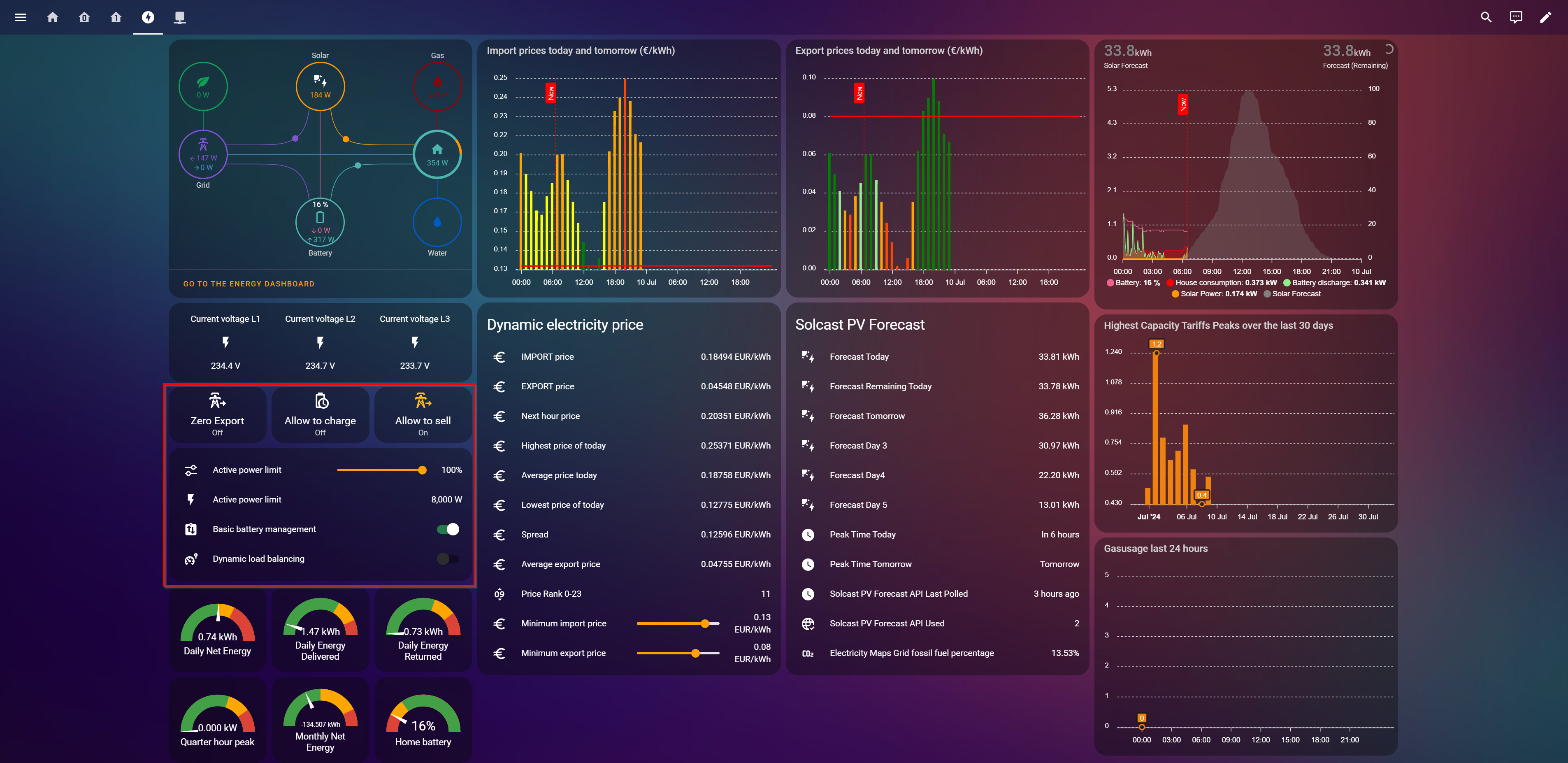

Sinds een jaar heb ik zonnepanelen, een batterij met sma tripower SE 8.0 omvormer. Bij die installatie kwam ongevraagd een Flexio van lifpwr en die stuurt nu een jaartje de batterij aan. Ik heb ook een dynamisch elektriciteitscontract contract voor de volledigheid.
Na x maanden kwam men van Lifepwr ineens af dat we bij de gelukkigen waren.
Gezien we bij de eerste 1400 installatie waren van hun product, mogen we dit tot december volgend jaar gratis gebruiken, dan zal een abonnementskost in rekening worden gebracht. Op voorhand werd hier niets van gezegd, dus dit heeft wel een wrang nasmaaktje gegeven. Ik ben dus ook niet van plan om dat abonnement te starten eind volgend jaar. Met andere woorden stopt dat Flexioverhaal hier op dat moment.
Op zich heeft het niet met de werking van het product te maken, want dat gaat redelijk goed. Het ding doet wat het belooft te doen.
Gezien Flexio de besturing van de omvormer kan overnemen ben ik gaan zoeken hoe ik zelf de omvormer zou kunnen aansturen via modbus.

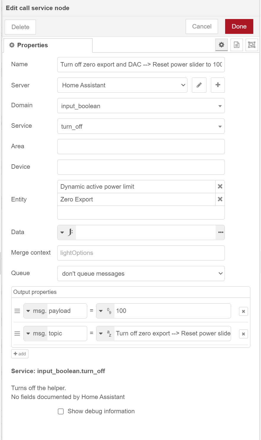

Ondertussen heeft het even stil gelegen, maar dit is waar ik momenteel sta. Na wat testen merk ik op dat het modbusregister 40149 het active setpoint aanpast. Het lukt dus om actief te gaan importeren of exporteren.
Ik ben niet zo thuis in programmeren en dus is het voor mij makkelijker om modbus via node red aan te sturen. Hier heb ik al mijn automatiseringen draaien.
Wat lukt dusver:

kan ik het setpoint aanpassen. Via een functienode stuur ik dit naar mijn omvormer.
Dit gaat echter enkel als ik de flexio draaiende heb en uitschakel.
Mijn omvormer staat dan nog een tijd in een soort van manuele staat zeg maar en kan dan zaken testen.
Pas na een tijd neemt de omvormer de automatische controle zelf weer in handen.
Dit lijkt logisch en kan ik ook uit @snarie zijn code halen dat hij ook eerst zijn omvormer zegt dat hij de controle overneemt, zodat hij kan aanpassen wat hij wil en daarna de controle terug geeft aan de omvormer, zodat deze automatisch terug zichzelf gaat sturen.
Ik zou dit eveneens in een funtienode willen krijgen al laat Chatgpt mij daar een stukje in de steek.

De volgende automatiseringen heb ik lopende.
- De basissturing (zonder SHM 2) ofwel sturing door flexbox;
- Zero export bij negatieve prijs met opwek gelijk aan huisverbruik als de batterij vol is;
- Verkoop van een deel overtollige energie als de export prijs bv boven een bepaald bedrag is;
- opladen van batterij aan het net in de winter als de prijs onder een bepaald bedrag gaat(nog te testen).
Ik zal morgen een print screen posten van hoe het dashboard eruit ziet momenteel.
Toegevoegd na 11 uren 22 minuten 31 seconden:
In het rode kader hieronder, zitten achter de knoppen de verschillende automatiseringen.
Maar zoals eerder vermeld is momenteel de flexbox terug aan het roer momenteel, omdat ik wil evalueren wat de impact is van die onbalansmarkt waar zij toegang toe hebben.

Hoe je het beschrijft is inderdaad hoe het grotendeels is opgezet. :P
Zero export, allow to charge en allow to sell zijn eigenlijk digitale helpers, die een automatisering onderbreken of niet.
Zero Export schiet aan bij negatieve export prijzen er dan gaat hij automatisch eerst de opwek limiteren tot max 6 kW of met andere woorden zet hij de active power limit slider op 75%. Waarom juist? Omdat hij dan mijn batterij max aan 6 kW nog kan opladen en dus niet meer gaat exporteren. Op moment dat de batterij vol is, dan schakelt hij over naar "dynamic load balancing" en klikt dat op aan. Dit gebeurt als de batterij vol is en het gevolg is dat de zonnepanelen enkel nog de hoeveelheid opwekken die nodig zijn om het verbruik in huis te dekken. Hij past dus de active power limit slider elke 10 seconden aan. Op moment dat de exportprijzen terug positief zijn, dan kunnen de zonnepanelen terug op vol vermogen produceren.
Allow to charge is een automatisering dat als deze aanstaat, dan gaat hij pas vanaf 11u de batterij beginnen opladen en alles wat teveel is gaan exporteren.
Je kan het uur aanpassen naar een later tijdstip indien gewenst.
Dit omdat bij dynamische prijzen je best je batterij pas gaat laden als de waarde van de stroom het kleinst is.
Dit zou ik nog verder kunnen verfijnen op basis van de voorspelde opwek.
Allow to sell is een automatisering met een serie aan voorwaarden die hij eerst checkt.
- de minimum export prijs moet eerst behaalt zijn:
- de SOC van de batterij is hoger dan 10%;
- de voospelling vandaag is hoger dan 20 kW;
- de spot rank is hoger of gelijk aan 20, dwz dat hij enkel kan verkopen op de 4 duurste uren van de dag.
Ik heb het opgezet dat hij dit 's morgens voor vandaag checkt en 's avonds voor morgen. 's avonds gaat hij dan enkel alles boven de SOC van 70% verkopen als de voorspelling de dag nadien groter is dan 20 kW.
De instellingen kan je naar hartelust aanpassen.

- Hoe kun je Zero-Export weer deactiveren?
Als de exportprijs niet negatief is, dan gaat hij de slider gewoon terug op 100 zetten.

value_template: "{{ (states('sensor.house_consumption') | float(default=0) - states('sensor.sn_3012415982_pv_power') | float(default=0)) }}"
Je huisconsumptie kan je dus ook in node red creëren. Hier is de JSON daarvoor. Je kan onderstaande code importeren in node red en dan heb je ineens de hele flow.
Je moet natuurlijk enkel nog de sensoren aanpassen naar je eigen configuratie.
[{"id":"ad2ad2f736de8587","type":"poll-state","z":"5a124eb91e71f3cd","name":"PV gen","server":"82e28109.c824c","version":3,"exposeAsEntityConfig":"","updateInterval":"1","updateIntervalType":"num","updateIntervalUnits":"seconds","outputInitially":true,"outputOnChanged":false,"entityId":"sensor.sn_3012415982_pv_power","stateType":"str","ifState":"","ifStateType":"str","ifStateOperator":"is","outputs":1,"outputProperties":[{"property":"payload","propertyType":"msg","value":"","valueType":"entityState"},{"property":"data","propertyType":"msg","value":"","valueType":"entity"},{"property":"parts","propertyType":"msg","value":"","valueType":"triggerId"}],"x":150,"y":400,"wires":[["1da26659a9b39e60"]]},{"id":"4c772077d93d34bc","type":"poll-state","z":"5a124eb91e71f3cd","name":"Import grid power","server":"82e28109.c824c","version":3,"exposeAsEntityConfig":"","updateInterval":"1","updateIntervalType":"num","updateIntervalUnits":"seconds","outputInitially":true,"outputOnChanged":false,"entityId":"sensor.dsmr_reading_electricity_currently_delivered","stateType":"num","ifState":"","ifStateType":"str","ifStateOperator":"is","outputs":1,"outputProperties":[{"property":"payload","propertyType":"msg","value":"","valueType":"entityState"},{"property":"data","propertyType":"msg","value":"","valueType":"entity"},{"property":"topic","propertyType":"msg","value":"","valueType":"triggerId"}],"x":180,"y":460,"wires":[["1da26659a9b39e60"]]},{"id":"1da26659a9b39e60","type":"join","z":"5a124eb91e71f3cd","name":"Join","mode":"custom","build":"array","property":"payload","propertyType":"msg","key":"payload","joiner":"\\n","joinerType":"str","useparts":true,"accumulate":false,"timeout":"","count":"5","reduceRight":false,"reduceExp":"","reduceInit":"","reduceInitType":"num","reduceFixup":"","x":390,"y":500,"wires":[["655710ee4981043f"]]},{"id":"d2f97575c13463c6","type":"poll-state","z":"5a124eb91e71f3cd","name":"Batt charge","server":"82e28109.c824c","version":3,"exposeAsEntityConfig":"","updateInterval":"1","updateIntervalType":"num","updateIntervalUnits":"seconds","outputInitially":true,"outputOnChanged":false,"entityId":"sensor.sn_3012415982_battery_power_charge_total","stateType":"str","ifState":"","ifStateType":"str","ifStateOperator":"is","outputs":1,"outputProperties":[{"property":"payload","propertyType":"msg","value":"","valueType":"entityState"},{"property":"data","propertyType":"msg","value":"","valueType":"entity"},{"property":"parts","propertyType":"msg","value":"","valueType":"triggerId"}],"x":170,"y":580,"wires":[["5145012123e8afa9"]]},{"id":"eaf0529d6c460b18","type":"poll-state","z":"5a124eb91e71f3cd","name":"export grid power","server":"82e28109.c824c","version":3,"exposeAsEntityConfig":"","updateInterval":"1","updateIntervalType":"num","updateIntervalUnits":"seconds","outputInitially":true,"outputOnChanged":false,"entityId":"sensor.dsmr_reading_electricity_currently_returned","stateType":"num","ifState":"","ifStateType":"str","ifStateOperator":"is","outputs":1,"outputProperties":[{"property":"payload","propertyType":"msg","value":"","valueType":"entityState"},{"property":"data","propertyType":"msg","value":"","valueType":"entity"},{"property":"topic","propertyType":"msg","value":"","valueType":"triggerId"}],"x":180,"y":640,"wires":[["5145012123e8afa9"]]},{"id":"655710ee4981043f","type":"calculator","z":"5a124eb91e71f3cd","name":"sum","inputMsgField":"payload","outputMsgField":"payload","operation":"sum","constant":"","round":true,"truncate":false,"decimals":0,"decimals2":0,"x":410,"y":440,"wires":[["2324c7bd56894c74"]]},{"id":"5145012123e8afa9","type":"function","z":"5a124eb91e71f3cd","name":"convert + into -","func":"// Assuming msg.payload holds the positive value you want to convert\nmsg.payload = -Math.abs(msg.payload);\n\nreturn msg;\n","outputs":1,"timeout":0,"noerr":0,"initialize":"","finalize":"","libs":[],"x":360,"y":600,"wires":[["1da26659a9b39e60"]]},{"id":"b0ba746f7e7dce2d","type":"poll-state","z":"5a124eb91e71f3cd","name":"Batt discharge","server":"82e28109.c824c","version":3,"exposeAsEntityConfig":"","updateInterval":"1","updateIntervalType":"num","updateIntervalUnits":"seconds","outputInitially":true,"outputOnChanged":false,"entityId":"sensor.sn_3012415982_battery_power_discharge_total","stateType":"str","ifState":"","ifStateType":"str","ifStateOperator":"is","outputs":1,"outputProperties":[{"property":"payload","propertyType":"msg","value":"","valueType":"entityState"},{"property":"data","propertyType":"msg","value":"","valueType":"entity"},{"property":"parts","propertyType":"msg","value":"","valueType":"triggerId"}],"x":170,"y":520,"wires":[["1da26659a9b39e60"]]},{"id":"2324c7bd56894c74","type":"debug","z":"5a124eb91e71f3cd","name":"debug 1","active":true,"tosidebar":true,"console":false,"tostatus":false,"complete":"false","statusVal":"","statusType":"auto","x":720,"y":480,"wires":[]},{"id":"82e28109.c824c","type":"server","name":"Home Assistant","version":5,"addon":true,"rejectUnauthorizedCerts":true,"ha_boolean":"y|yes|true|on|home|open","connectionDelay":true,"cacheJson":true,"heartbeat":false,"heartbeatInterval":30,"areaSelector":"friendlyName","deviceSelector":"friendlyName","entitySelector":"friendlyName","statusSeparator":"at: ","statusYear":"hidden","statusMonth":"short","statusDay":"numeric","statusHourCycle":"h23","statusTimeFormat":"h:m","enableGlobalContextStore":true}]
Dat komt er dan zo uit te zien:
Je hebt dus wat verschillende opties afhankelijk van welke weg je prefereert. :P

Het heeft een tijdje geduurt maar wel weer een stuk verder gekomen.
Inmiddels is het remote besturen van de batterij (SMA Home Storage) gelukt. (met dank aan de Fix die SMA heeft uitgebracht, (SHM2 Firmware versie 2.15.5.R)
C# .Net 8.0 programma draait op een RaspberryPI 4 met Pi Os 64bit
Op dit moment met de volgende functionaliteit:
1. Batterij laden 's morgens uitstellen.
2. Batterij op de dag a.d.h.v. EPEX Spot markt prijzen laden. (Spot markt prijzen worden live opgehaal bij Tibber)
To Do:
1. Zomer tijd:
In kopen / verkopen stroom als er grootte prijs verschillen op de Spot markt gemeld worden.
(Prijs verschil inkoop / verkoop moet dusdaning groot zijn dat het zich loont)
2.Winter tijd:
Bij negative Spot markt prijzen (vooral 's nachts) de batterij laden.
Als het programma compleet en stabiel draait ga ik het op Github publiceren.
