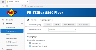

Is er intussen al iemand in geslaagd om de Proximus ONT (Fiber modem) te vervangen door een eigen modem of GPON SFP module?
Mijn Fritz!Box 5590 wacht ongeduldig op fiber.
Nu gebruik ik deze gewoon als router (via de WAN) poort achter de Proximus Fiber modem.
Ik geraak ook niet op de web interface van de Proximus ONT, misschien kan je via deze weg aan de nodige info geraken (serie-nr etc)

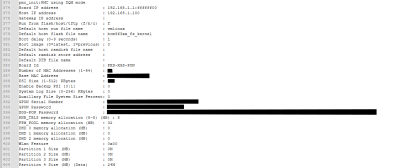

Een TTL Seriële poort en eens goed de printplaat "bekijken" van de ONT en je bent al een stuk verderphilippe_d schreef: 26 feb 2024, 17:54 Is er intussen al iemand in geslaagd om de Proximus ONT (Fiber modem) te vervangen door een eigen modem of GPON SFP module?

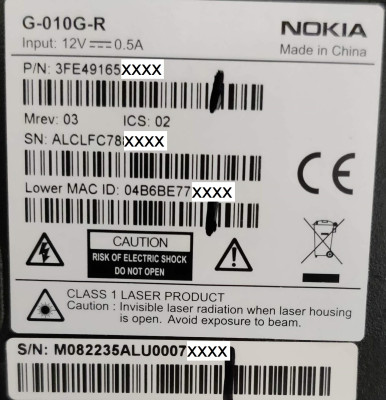

Op het ONT etiket staan een aantal cijfers en barcodes
Op de HACK GPON site kan je blijkbaar met het GPON S/N (ALSLFxxx) een paswoord genereren.
Maar wat kan ik hiermee aanvangen?
Het enige wat ik eigenlijk zoek, is welke gegevens de Fritz!Box 5590 (Fritz!SPS GPON) nodig heeft om geprovisioneerd te geraken
- P/N= FE49xxx
- SN= ALCLFxxx (12 tekens)
- Lower MAC ID= 04:B6:BE:xx:xx:xx
- S/N= M082235ALUxxx (18 tekens)

De base MAC heeft helaas in de verste verte niks te maken met het GPON serial number die waarschijnlijk upstream gebruikt wordt.
Is trouwens geen Nokia ONT ook hier. Zou eens moeten uitkijken naar een XGS-PON transceiver waar ik dit alles kan insteken..

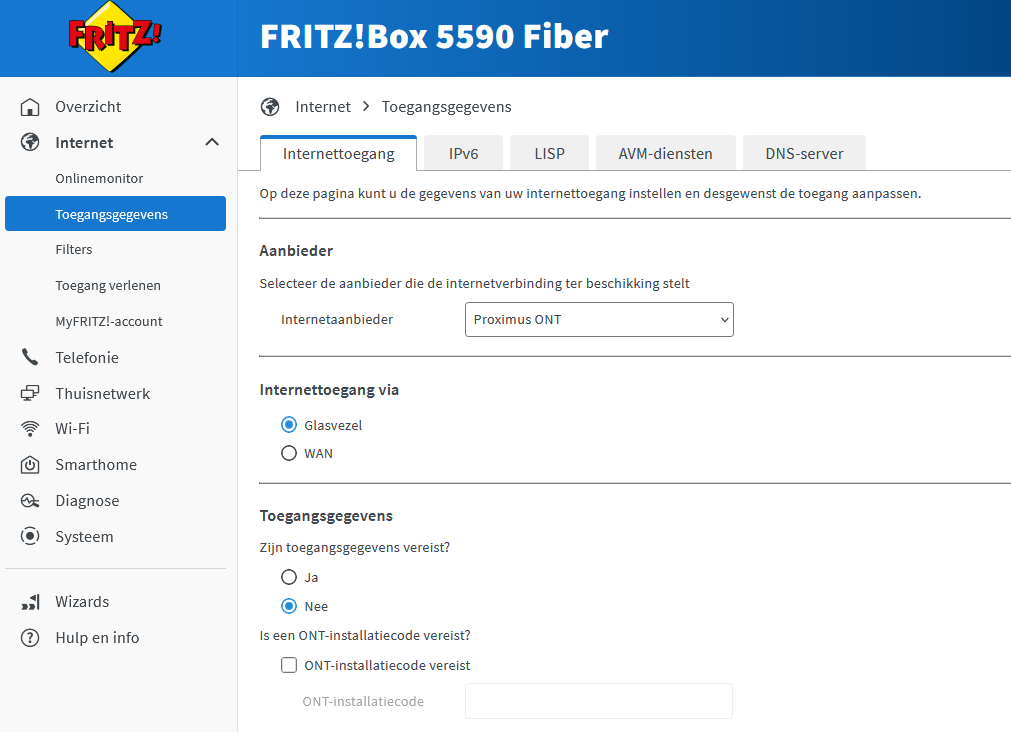

Als ze een on-line tool hebben (vb My Proximus), waar je het S/N van je reserve modem kan ingeven (net zoals het MAC adres van je reserve router in bridge), dan is er toch geen probleem? Binnen de minuut ben je weer online
1) ONT installatiecode
Internet > Toegangsgegevens > Internettoegang via Glasvezel > ONT-installatiecode vereist
Dit wordt volgens mij vooral in Duitsland gebruikt.
Je krijgt van de provider een "installatiecode", je brengt dit hier in bij de eerste opstart, en jouw Fritz!Box wordt hiermee geprovisioneerd.
De gegevens van jouw modem (serienummer etc) worden bewaard, en bij volgende login's wordt jouw modem herkend a.d.h. van het serienummer
2) GPON PLOAM
Hulp en Info > FRITZ!Box support > GPON PLOAM > PON-serienummer
Hier kan je een ONT serienummer ingeven
Deze overschrijft het serienummer van de SPF Module (je kan dus het serienummer van de Proximus ONT "cloanen" ?
Maar als ik hier het serienummer van mijn ONT ingeef (valid formaat = 12 charecters) krijg ik toch géén verbinding
In de Fritz!Box 5590 zijn er 2 velden die je kan invullen in verband met Fiber:ZeroUser schreef: 28 feb 2024, 18:29 In België is het ook enkel het serienummer dat gebruikt wordt. Ook hier gaat het wellicht in de toekomst via my proximus gaan net als het mac adres dat je moet ingeven als je via bridge lan host wil werken. Vandaar de eerdere vraag, kan je het serienummer van de fiber "poort" in de fritzbox aanpassen naar dit van de bestaande ont?
2) GPON PLOAM

Waarom zou je wachten? Ik zou asap fiber bestellen en niet wachten tot 1 november.
Het zal wellicht toch enkele weken duren voor je een afspraak krijgt?
Over welke SPS module heb je het?
Als een Proximus technieker komt voor de installatie zullen ze hun ONT (= Fibermodem) installeren, en ook een Internet Box.
Vanaf dat ogenblik kan je de Fritz!Box 5590 Fiber al gebruiken in plaats van de Proximus Internet Box.
Deze sluit je aan op de Proximus ONT via de WAN Poort.
In dit geval is er géén SFP module nodig.
Van zodra jouw Fritz!Box door Proximus is geregistreerd (na 1/11), kan je deze dan rechstreeks op de Fiber aansluiten.
Gebruik hiervoor Fritz!SFP XGS-PON module (en Fiber kabeltje) die normaal bij deze Fritz!Box werd meegeleverd.
PS
De nieuwe Firmware 8.00 is nog niet beschikbaar voor de Fritz!Box 5590 Fiber (meest recente Firmware is de OS 7.81).
Je kan dan best de laatste BETA Firmware installeren (7.90-116092 BETA), dat is de "voorloper" van OS 8.00
Vandaar mijn advies om niet te wachten tot 1/11 en jouw Fritz!Box in afwachting van de vrije modemkeuze nu al te gebruiken en in te stellen...
Toegevoegd na 20 minuten 58 seconden:
Ik neem aan dat je nu een B-box3 hebt.
Je kan de Fritz!Box 5590 nu ook al gebruiken achter de B-box3
Kies dan als Provider "Andere Aanbieder" zodat je de PPPoE gegevens kan invullen, en manueel de VLAN kan instellen (VLAN-ID = 10)
Geef die aanbieder een naam (vb "Proximus PPPoE" of "Proximus via Bbox3")
PS
- Deze bevat al de nieuwe Belgische ISP Profielen.
- Kies "Proximus" als Provider
- Kies vervolgens één van deze opties: "Proximus Fiber" of "Proximus Fiber via WAN" (naargelang je rechtstreeks op de glasvezel aansluit (met de Fritz!SFP XGS-PON module), of aan de ONT aansluit (via de WAN poort).
