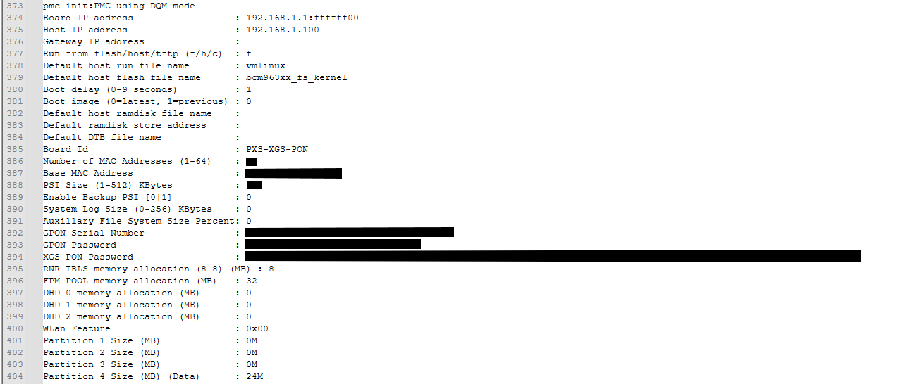

Een TTL Seriële poort en eens goed de printplaat "bekijken" van de ONT en je bent al een stuk verderphilippe_d schreef: 26 feb 2024, 17:54 Is er intussen al iemand in geslaagd om de Proximus ONT (Fiber modem) te vervangen door een eigen modem of GPON SFP module?

De base MAC heeft helaas in de verste verte niks te maken met het GPON serial number die waarschijnlijk upstream gebruikt wordt.
Is trouwens geen Nokia ONT ook hier. Zou eens moeten uitkijken naar een XGS-PON transceiver waar ik dit alles kan insteken..
