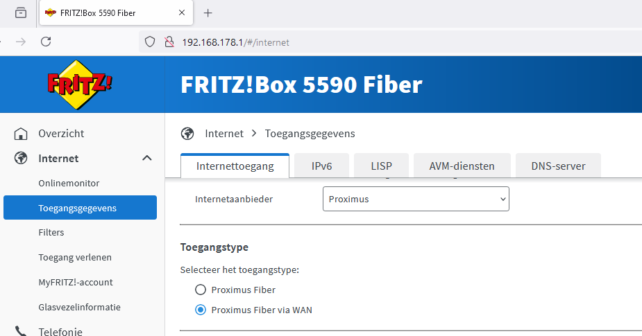

Is er intussen al iemand in geslaagd om de Proximus ONT (Fiber modem) te vervangen door een eigen modem of GPON SFP module?
Mijn Fritz!Box 5590 wacht ongeduldig op fiber.
Nu gebruik ik deze gewoon als router (via de WAN) poort achter de Proximus Fiber modem.
Ik geraak ook niet op de web interface van de Proximus ONT, misschien kan je via deze weg aan de nodige info geraken (serie-nr etc)

1) ONT installatiecode
Internet > Toegangsgegevens > Internettoegang via Glasvezel > ONT-installatiecode vereist
Dit wordt volgens mij vooral in Duitsland gebruikt.
Je krijgt van de provider een "installatiecode", je brengt dit hier in bij de eerste opstart, en jouw Fritz!Box wordt hiermee geprovisioneerd.
De gegevens van jouw modem (serienummer etc) worden bewaard, en bij volgende login's wordt jouw modem herkend a.d.h. van het serienummer
2) GPON PLOAM
Hulp en Info > FRITZ!Box support > GPON PLOAM > PON-serienummer
Hier kan je een ONT serienummer ingeven
Deze overschrijft het serienummer van de SPF Module (je kan dus het serienummer van de Proximus ONT "cloanen" ?
Maar als ik hier het serienummer van mijn ONT ingeef (valid formaat = 12 charecters) krijg ik toch géén verbinding
In de Fritz!Box 5590 zijn er 2 velden die je kan invullen in verband met Fiber:ZeroUser schreef: 28 feb 2024, 18:29 In België is het ook enkel het serienummer dat gebruikt wordt. Ook hier gaat het wellicht in de toekomst via my proximus gaan net als het mac adres dat je moet ingeven als je via bridge lan host wil werken. Vandaar de eerdere vraag, kan je het serienummer van de fiber "poort" in de fritzbox aanpassen naar dit van de bestaande ont?

Waarom zou je wachten? Ik zou asap fiber bestellen en niet wachten tot 1 november.
Het zal wellicht toch enkele weken duren voor je een afspraak krijgt?
Over welke SPS module heb je het?
Als een Proximus technieker komt voor de installatie zullen ze hun ONT (= Fibermodem) installeren, en ook een Internet Box.
Vanaf dat ogenblik kan je de Fritz!Box 5590 Fiber al gebruiken in plaats van de Proximus Internet Box.
Deze sluit je aan op de Proximus ONT via de WAN Poort.
In dit geval is er géén SFP module nodig.
Van zodra jouw Fritz!Box door Proximus is geregistreerd (na 1/11), kan je deze dan rechstreeks op de Fiber aansluiten.
Gebruik hiervoor Fritz!SFP XGS-PON module (en Fiber kabeltje) die normaal bij deze Fritz!Box werd meegeleverd.
PS
De nieuwe Firmware 8.00 is nog niet beschikbaar voor de Fritz!Box 5590 Fiber (meest recente Firmware is de OS 7.81).
Je kan dan best de laatste BETA Firmware installeren (7.90-116092 BETA), dat is de "voorloper" van OS 8.00
- Deze bevat al de nieuwe Belgische ISP Profielen.
- Kies "Proximus" als Provider
- Kies vervolgens één van deze opties: "Proximus Fiber" of "Proximus Fiber via WAN" (naargelang je rechtstreeks op de glasvezel aansluit (met de Fritz!SFP XGS-PON module), of aan de ONT aansluit (via de WAN poort).
Vandaar mijn advies om niet te wachten tot 1/11 en jouw Fritz!Box in afwachting van de vrije modemkeuze nu al te gebruiken en in te stellen...

- Berichten: 18605
- Bedankt: 3808 keer
- Recent bedankt: 23 keer
Als Proximus de ONT heeft geïnstalleerd kan je de Fiber patch kabel gebruiken waarmee de ONT verbonden werd met het fibertoegangspunt.malinwa001 schreef: 03 okt 2024, 09:22 module zat er bij, de kabel niet. Daarom dat ik dacht dat deze door de provider werd voorzien. Zal dit wel ergens bij een kabelboer kunnen kopen.
Dat is dezelfde aansluiting als op de Fritz!SFP XGS-PON.
Meer uitleg over soorten glasvezelkabel: https://nl.avm.de/service/knowledge-bas ... -ik-nodig/
Laat alles (gratis) installeren door Proximus, en kijk dan binnen enkele maanden, als alles goed werkt, voor een provider wisselZou wel van provider willen veranderen (Proximus -> Fiberfast). Heb hen ook al de vraag gesteld wat mogelijk is en wanneer.

Er zijn dus 3 mogelijkheden om je 5590 hierop aan te sluiten:
- eerst een wit kastje met paarse sticker (NTP of ONTP genoemd): daar komt de kabel (glasvezel) van de straat in.
- vandaar een kabeltje (glasvezel) naar het zwarte bakje met de 3 leds: dat is de glasvezelmodem, ook ONT genoemd.
- vandaar een UTP kabel naar de WAN poort van de router (internet box).
- de WAN poort van de Fritz!box verbinden met de LAN1/bridge poort van de Internet box (bridge mode).
- De WAN poort van de Fritz!Box verbinden met de ONT of Fibermodem (zwart bakje).
- De Fritz!SFP XGS-PON module verbinden met de NTP (witte bakje). Gebruik hiervoor het fiberkabeltje (2 groene uiteinden) waarmee nu de Proximus ONT verbonden is.

Zoals ik hierboven al schreef: Fritz!Boxen met OS 8.00 (en ook de 7.90 BETA versies), ingesteld op België, bevatten de Belgische ISP profielen (gebaseerd op de specificaties gepubliceerd op 1/5/2024)M_016 schreef: 04 okt 2024, 15:07 In principe kunt u nu reeds de internetbox verwijderen en uw Fritz!box op de proximus fibemodem aansluiten (tenzij u eventueel ook een Proximus TV decoder hebt)
In principe kan je dus de Proximus TV decoders ook aansluiten op de Fritz!Box, en kan kan je de internetbox verwijderen (dit zowel voor een DSL of een Fiber aansluiting).
Deze procedure hiervoor is nog altijd niet gepubliceerdM_016 schreef: 04 okt 2024, 15:07 Normalerwijze zou u vanaf 1/11/24 ook de Proximus fibermodem kunnen verwijderen (en gebruik maken van de geïntegreerde Fritz!box fibermodem)
Jawel. Niet alleen in de toekomst, maar nu albartman schreef: 04 okt 2024, 14:32 Ik kan de kabel die van het zwart bakje naar de internetbox in de toekomst dan niet rechtstreeks in de fritzbox pluggen?
Neen dus (op voorwaarde dat je een Firmware update naar OS 7.90 BETA of 8.00)bartman schreef: 04 okt 2024, 16:09 Dus de internetbox moet staat behouden blijven als je een tv decoder (hier een v5c) hebt
