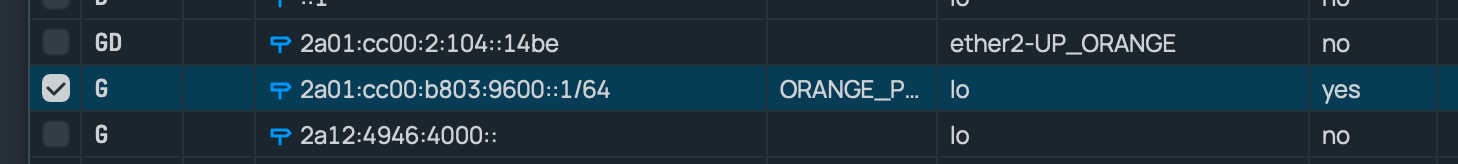

Interessant. Ik heb exact het omgekeerde. Verkeer van/naar de /128 werkt prima, maar verkeer naar eender wat in de /56 prefix die ik kreeg eindigt in een routing loop ergens op het Orange netwerk.uzb-dev schreef: 2 maanden geleden Even deze oude thread een trap geven, want blijkbaar is IPv6 bij Orange weldegelijk geactiveerd.
Je krijgt standaard één /128 IPv6 toegekend uit de 2a01:cc00::/32 prefix van Orange (ik wou een URL naar de looking glass van RIPE invoegen, doch als nieuwe account krijgt ik een NO van de computer) met fe80::1 als de default route. Over dit IP is zoals eerder in dit topic aangehaald géén trafiek te versturen of ontvangen naar of van de IPv6 default free zone.

Ik ben intussen een beetje verder:
- verkeer van/naar de /128 werkt prima
- verkeer naar de /56 werkt prima (!!), geen routing loop meer, dat lijkt zich vanzelf te hebben opgelost
- verkeer van de /56 wordt gedropt door de default gateway/eerste hop (fe80::1)
Zou er een verschil zijn per regio? Of per type modem? Aangezien het voor @uzb-dev wel gewoon werkt moet er toch iets eenduidigs zijn.
Mijn Orange verbinding is in 3071 Kortenberg, en de modem is die trapeziumvormige livebox (ik kijk het exacte merk en model binnenkort eens na).

De logs van systemd-networkd op de machine die aan de modem hangt. enp5s0 is de netwerkkaart aangesloten op de onderste poort van de Siligence modem, enp2s0 is richting intern netwerk:Gerry schreef: 1 maand geleden Ik ben intussen bij Orange ook behoorlijk hoger in de boom geraakt, en er is me door iemand met prima kennis ter zake bevestigd dat wat ik in bovenstaand bericht zei ook de huidige stand van zaken zou moeten zijn. Hij was wel erg geïnteresseerd om te weten hoe het zou kunnen dat het bij @uzb-dev wel zou werken, want dat is niet de bedoeling.
Als @uzb-dev het zou zien zitten om hierrond meer informatie te bezorgen (mag gerust in PB), dan kan ik dat doorgeven (al begrijp ik dat dat misschien wat gevoelig kan liggen).
systemd-networkd[678]: enp5s0: Received new foreign address (configured): fe80::aab8:e0ff:fe00:85dc/64 (valid forever, preferred forever), flags: permanent, scope: link
systemd-networkd[678]: enp5s0: Gained IPv6LL
systemd-networkd[678]: enp5s0: Discovering IPv6 routers
systemd-networkd[678]: enp5s0: NDISC: Started IPv6 Router Solicitation client
systemd-networkd[678]: enp5s0: link_check_ready(): IPv4LL:no DHCPv4:yes DHCPv6:no DHCP-PD:no NDisc:no
systemd-networkd[678]: enp5s0: State changed: configuring -> configured
systemd-networkd[678]: enp5s0: NDISC: Received Router Advertisement from fe80::1: flags=0xc0(managed, other), preference=medium, lifetime=1h 15min
systemd-networkd[678]: enp5s0: NDISC: Invoking callback for 'router' event.
systemd-networkd[678]: enp5s0: DHCPv6 client: Starting in Solicit mode
systemd-networkd[678]: enp5s0: DHCPv6 client: State changed: stopped -> solicitation
systemd-networkd[678]: enp5s0: Acquiring DHCPv6 lease on NDisc request
systemd-networkd[678]: Setting '/proc/sys/net/ipv6/conf/enp5s0/hop_limit' to '64'
systemd-networkd[678]: No change in value '64', suppressing write
systemd-networkd[678]: enp5s0: Generated new ndisc nexthop ID for fe80::1 with trial 0: 3688243825
systemd-networkd[678]: enp5s0: Requesting NDisc nexthop (n/a): id: 3688243825, gw: fe80::1, blackhole: no, group: n/a, flags: n/a
systemd-networkd[678]: Requesting NDisc route (n/a): dst: n/a, src: n/a, nexthop: 3688243825, prefsrc: n/a, table: main(254), priority: 1024, proto: ra, scope: global, type: unicast, flags: n/a
systemd-networkd[678]: enp5s0: Setting SLAAC addresses and router.
systemd-networkd[678]: enp5s0: State changed: configured -> configuring
systemd-networkd[678]: enp5s0: Configuring NDisc nexthop (requesting): id: 3688243825, gw: fe80::1, blackhole: no, group: n/a, flags: n/a
systemd-networkd[678]: enp5s0: DHCPv6 client: Sent Solicit
systemd-networkd[678]: enp5s0: DHCPv6 client: Next retransmission in 1s
systemd-networkd[678]: enp5s0: Remembering NDisc nexthop (configured): id: 3688243825, gw: fe80::1, blackhole: no, group: n/a, flags: n/a
systemd-networkd[678]: enp5s0: ndisc_check_ready(): SLAAC addresses and routes are not set.
systemd-networkd[678]: enp5s0: Configuring NDisc route (requesting): dst: n/a, src: n/a, nexthop: 3688243825, prefsrc: n/a, table: main(254), priority: 1024, proto: ra, scope: global, type: unicast, flags: n/a
systemd-networkd[678]: enp5s0: Received new NDisc route (configured): dst: n/a, src: n/a, nexthop: 3688243825, prefsrc: n/a, table: main(254), priority: 1024, proto: ra, scope: global, type: unicast, flags: n/a
systemd-networkd[678]: enp5s0: SLAAC addresses and routes set.
systemd-networkd[678]: enp5s0: DHCPv6 client: Processed Advertise message
systemd-networkd[678]: enp5s0: DHCPv6 client: State changed: solicitation -> request
systemd-networkd[678]: enp5s0: DHCPv6 client: Sent Request
systemd-networkd[678]: enp5s0: DHCPv6 client: Next retransmission in 930ms
systemd-networkd[678]: enp5s0: DHCPv6 client: Processed Reply message
systemd-networkd[678]: enp5s0: DHCPv6 client: T1 expires in 25min 49s
systemd-networkd[678]: enp5s0: DHCPv6 client: T2 expires in 27min 53s
systemd-networkd[678]: enp5s0: DHCPv6 client: Valid lifetime expires in 2d
systemd-networkd[678]: enp5s0: DHCPv6 client: State changed: request -> bound
systemd-networkd[678]: Setting transient hostname: 'n305'
systemd-networkd[678]: Sent message type=method_call sender=n/a destination=org.freedesktop.hostname1 path=/org/freedesktop/hostname1 interface=org.freedesktop.hostname1 member=SetHostname cookie=46 reply_cookie=0 signature=sb error-name=n/a error-message=n/a
systemd-networkd[678]: enp5s0: DHCPv6 address 2a01:cc00:2:102::7122/128 (valid for 1d 23h 59min 59s, preferred for 59min 59s)
systemd-networkd[678]: enp5s0: Requesting DHCPv6 address (n/a): 2a01:cc00:2:102::7122/128 (valid for 1d 23h 59min 59s, preferred for 59min 59s), flags: no-prefixroute, scope: global
systemd-networkd[678]: enp5s0: DHCP: received delegated prefix 2a01:cc00:a802:e00::/56
systemd-networkd[678]: Requesting DHCPv6 route (n/a): dst: 2a01:cc00:a802:e00::/56, src: n/a, gw: n/a, prefsrc: n/a, table: main(254), priority: 1024, proto: dhcp, scope: global, type: unreachable, flags: n/a
systemd-networkd[678]: enp2s0: RADV: Sent unsolicited Router Advertisement. Next advertisement will be in 6s.
systemd-networkd[678]: enp2s0: Requesting DHCP-PD address (n/a): 2a01:cc00:a802:e00:aab8:e0ff:fe00:85d9/64 (valid for 1d 23h 59min 59s, preferred for 59min 59s), flags: manage-temporary-address, scope: global
systemd-networkd[678]: enp2s0: Assigned prefix 2a01:cc00:a802:e00::/64
systemd-networkd[678]: enp2s0: State changed: configured -> configuring
systemd-networkd[678]: enp2s0: State changed: configuring -> configured

FWD_FINAL_REJECT: IN=enp5s0 OUT=enp2s0 MAC=a8:b8:e0:00:XX:XX:00:00:5e:00:XX:XX:XX:XX SRC=2a01:04f8:does_not_matter DST=2a01:cc00:a802:0e00:6dbd:35bc:e6be:7bd7 LEN=60 TC=0 HOPLIMIT=1 FLOWLBL=744909 PROTO=UDP SPT=31771 DPT=33434 LEN=20

- Berichten: 8
- Lid geworden op: 30 jul 2018, 21:43
Net ook even geprobeerd, werkt voor mij ook nog niet.
CGA437AORB modem staat in bridge. Router DHCPv6/56 op WAN, krijgt een 2a01:cc00::/128 adres.
Apart VLAN met DHCPv6 PD, mijn testclient krijgt een 2a01:cc00:b804:f700::/128 en een 2a01:cc00:b804:f700::/64.
Ik kan niets (extern) pingen op een v6 adres.
