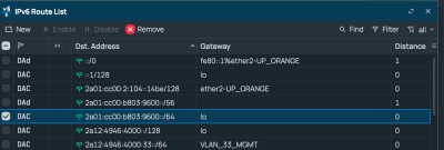

Interessant. Ik heb exact het omgekeerde. Verkeer van/naar de /128 werkt prima, maar verkeer naar eender wat in de /56 prefix die ik kreeg eindigt in een routing loop ergens op het Orange netwerk.uzb-dev schreef: 5 maanden geleden Even deze oude thread een trap geven, want blijkbaar is IPv6 bij Orange weldegelijk geactiveerd.
Je krijgt standaard één /128 IPv6 toegekend uit de 2a01:cc00::/32 prefix van Orange (ik wou een URL naar de looking glass van RIPE invoegen, doch als nieuwe account krijgt ik een NO van de computer) met fe80::1 als de default route. Over dit IP is zoals eerder in dit topic aangehaald géén trafiek te versturen of ontvangen naar of van de IPv6 default free zone.
Is dat bij nog iemand zo?

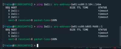

Heel vreemd dat het op verschillende manieren niet werkt.
Ik ben intussen een beetje verder:
- verkeer van/naar de /128 werkt prima
- verkeer naar de /56 werkt prima (!!), geen routing loop meer, dat lijkt zich vanzelf te hebben opgelost
- verkeer van de /56 wordt gedropt door de default gateway/eerste hop (fe80::1)
Zou er een verschil zijn per regio? Of per type modem? Aangezien het voor @uzb-dev wel gewoon werkt moet er toch iets eenduidigs zijn.
Mijn Orange verbinding is in 3071 Kortenberg, en de modem is die trapeziumvormige livebox (ik kijk het exacte merk en model binnenkort eens na).

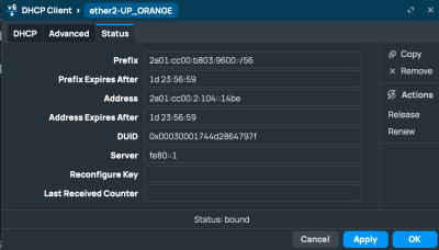

De logs van systemd-networkd op de machine die aan de modem hangt. enp5s0 is de netwerkkaart aangesloten op de onderste poort van de Siligence modem, enp2s0 is richting intern netwerk:Gerry schreef: 4 maanden geleden Ik ben intussen bij Orange ook behoorlijk hoger in de boom geraakt, en er is me door iemand met prima kennis ter zake bevestigd dat wat ik in bovenstaand bericht zei ook de huidige stand van zaken zou moeten zijn. Hij was wel erg geïnteresseerd om te weten hoe het zou kunnen dat het bij @uzb-dev wel zou werken, want dat is niet de bedoeling.

systemd-networkd[678]: enp5s0: DHCPv6 address 2a01:cc00:2:102::7122/128 (valid for 1d 23h 59min 59s, preferred for 59min 59s)
systemd-networkd[678]: enp5s0: Requesting DHCPv6 address (n/a): 2a01:cc00:2:102::7122/128 (valid for 1d 23h 59min 59s, preferred for 59min 59s), flags: no-prefixroute, scope: global
systemd-networkd[678]: enp5s0: DHCP: received delegated prefix 2a01:cc00:a802:e00::/56
systemd-networkd[678]: Requesting DHCPv6 route (n/a): dst: 2a01:cc00:a802:e00::/56, src: n/a, gw: n/a, prefsrc: n/a, table: main(254), priority: 1024, proto: dhcp, scope: global, type: unreachable, flags: n/a
systemd-networkd[678]: enp2s0: RADV: Sent unsolicited Router Advertisement. Next advertisement will be in 6s.
systemd-networkd[678]: enp2s0: Requesting DHCP-PD address (n/a): 2a01:cc00:a802:e00:aab8:e0ff:fe00:85d9/64 (valid for 1d 23h 59min 59s, preferred for 59min 59s), flags: manage-temporary-address, scope: global
systemd-networkd[678]: enp2s0: Assigned prefix 2a01:cc00:a802:e00::/64
