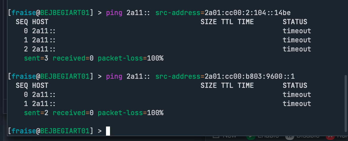

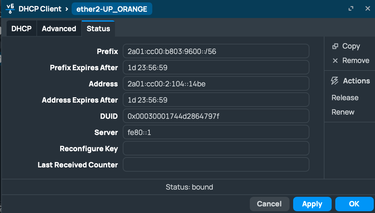

Interessant. Ik heb exact het omgekeerde. Verkeer van/naar de /128 werkt prima, maar verkeer naar eender wat in de /56 prefix die ik kreeg eindigt in een routing loop ergens op het Orange netwerk.uzb-dev schreef: 01 jun 2025, 23:11 Even deze oude thread een trap geven, want blijkbaar is IPv6 bij Orange weldegelijk geactiveerd.
Je krijgt standaard één /128 IPv6 toegekend uit de 2a01:cc00::/32 prefix van Orange (ik wou een URL naar de looking glass van RIPE invoegen, doch als nieuwe account krijgt ik een NO van de computer) met fe80::1 als de default route. Over dit IP is zoals eerder in dit topic aangehaald géén trafiek te versturen of ontvangen naar of van de IPv6 default free zone.
Is dat bij nog iemand zo?

Heel vreemd dat het op verschillende manieren niet werkt.
Ik ben intussen een beetje verder:
- verkeer van/naar de /128 werkt prima
- verkeer naar de /56 werkt prima (!!), geen routing loop meer, dat lijkt zich vanzelf te hebben opgelost
- verkeer van de /56 wordt gedropt door de default gateway/eerste hop (fe80::1)
Zou er een verschil zijn per regio? Of per type modem? Aangezien het voor @uzb-dev wel gewoon werkt moet er toch iets eenduidigs zijn.
Mijn Orange verbinding is in 3071 Kortenberg, en de modem is die trapeziumvormige livebox (ik kijk het exacte merk en model binnenkort eens na).

In de tussentijd zie ik rond de 9% ipv6 usage, maar dat lijkt toch nog niet op mijn technicolor modem te zijn.
Nog steeds zelfde resultaat: ik krijg prefix & adres, ik zie outbound traffic maar geen return traffic.
=> https://radar.cloudflare.com/adoption-and-usage/as47377

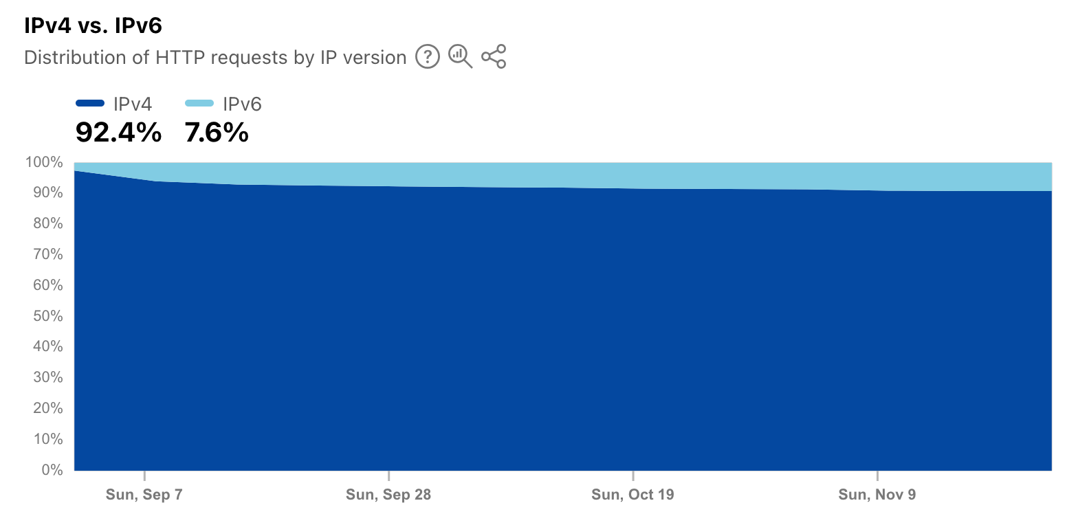

Interessante site .....
- België: IPv6 = 53.4% (laatse 7 dagen): https://radar.cloudflare.com/adoption-and-usage/be
- We scoren hoger dan onze buurlanden (NL = 28.2%) en de VS (49.7%)
