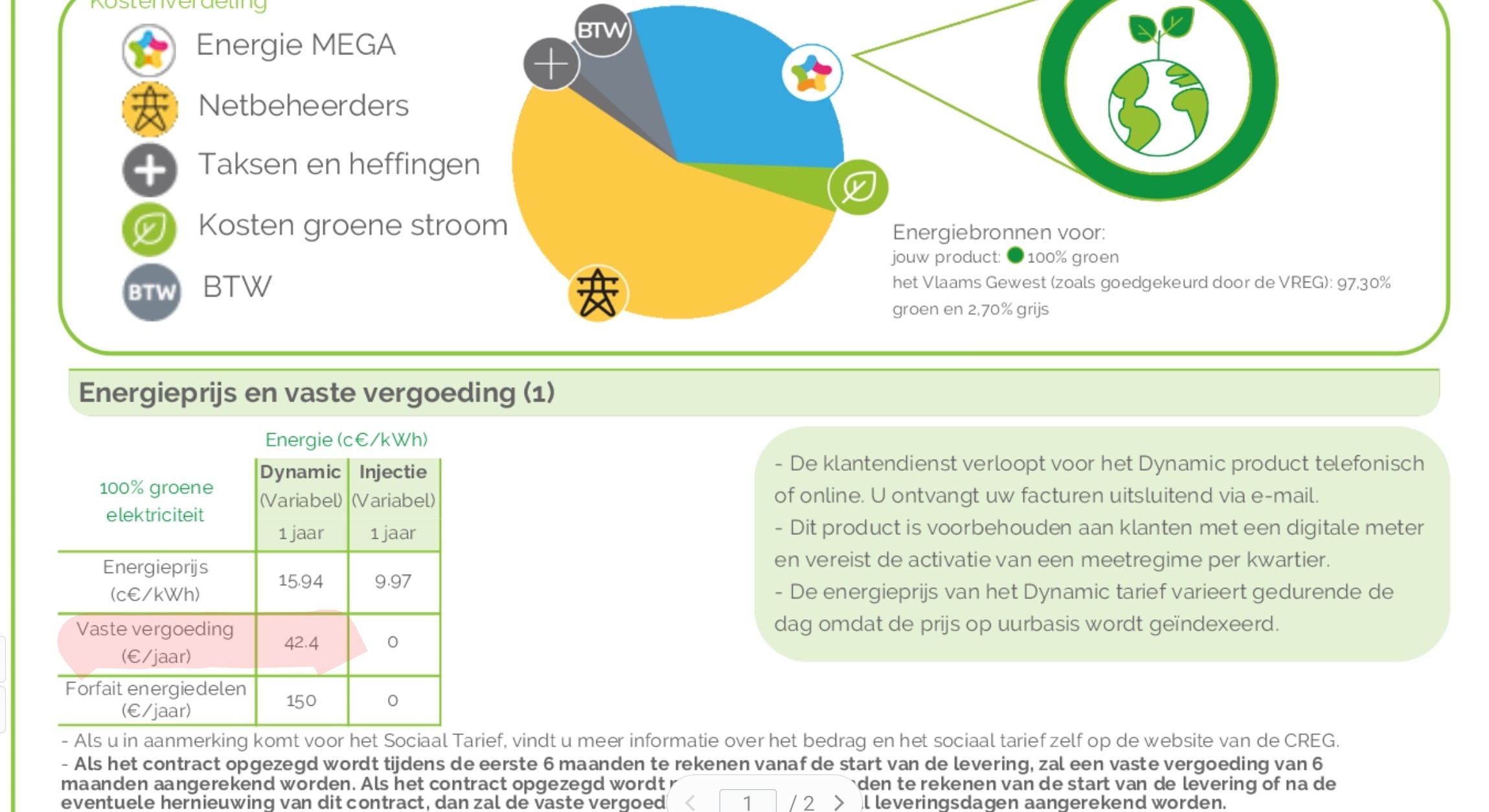

Een welbepaald tariefplan voor elektriciteit komt er op vraag van de klant en niet omgekeerd. En gelukkig maar.
En als klant vraag je een welbepaald tariefplan aan volgens de voorwaarden opgesteld door de aanbieder.
Door dat zelf aan te vragen verklaar je je akkoord met de geboden voorwaarden van de aanbieder.

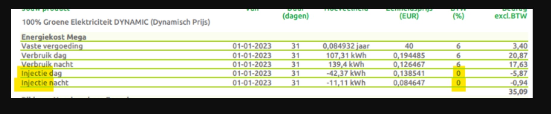

Maar als jij aanneemt dat je nu een dynamisch tariefplan hebt van aanbieder Ebem zoveel te beter.
Dan zal je, voor de afrekening, rekening moeten houden met de uurtarieven => Belpex uurprijzen voor afname en injectie vermeerderd en verminderd volgens de tariefformule van Ebem en vermeerderd met de vaste kosten aangerekend door Ebem.
Alle info hierover is hier reeds gegeven. Alle details te vinden op de website van Ebem.
ps. de foto die je van je pc scherm toont zijn de kwartierwaarden van Fluvius.

Niet volgens de voorwaarden van Ebem:proximusboyke schreef: 17 aug 2023, 00:34 Als ik een tariefplan aanvraag moet ik niet vragen om iets aan te vragen, dat moeten zei doen, het is potverdorie hun werk !!!!!
Je wordt overgeschakeld op een SMR3-meetregime waarin jouw verbruiksgegevens op kwartierbasis worden uitgelezen. Hiervoor dien je Ebem te contacteren en wij zorgen dan ervoor dat u op dit meetregime wordt overgeschakeld.
De communicatie en facturatie verloopt enkel digitaal.
Bij dit type contract word je verondersteld om actief bezig te zijn met je elektriciteitsverbruik en om bereid te zijn om dit verbruik af te stemmen op de uurtarieven. Immers prijspieken of zelfs negatieve uurprijzen zijn ook mogelijk. Toepassingen aangesloten op de gebruikerspoort van de digitale meter zullen het in de nabije toekomst wel mogelijk maken om het verbruik automatisch te sturen op basis van de actuele energieprijs.
Bij Ebem is het dynamisch tarief enkel mogelijk in combinatie met een maandelijkse afrekening. Ben je wel ineens verlost van die vervelende voorschotten…. Deze manier van afrekenen zorgt voor een goede transparantie, want zo kan je perfect vergelijken met andere aangeboden tarieven.

En welke tariefformule past Mega toe op Belpex prijzen voor zijn dynamisch contract en welke vaste kost is daaraan eventueel verbonden?
Edit: zelf al gevonden:
Vaste contractkost 42,4 € per jaar.
Afnamekost: [(BelpexSpot x 1,06 + 1 cent) + heffingen] x 6% BTW.
Injectievergoeding: BelpexSpot x 0,9 - 1 cent
Volgens Mega te verhogen met de BTW maar dat klopt volgens mij niet - wanneer je hen hierop wijst krijg je volgend ludiek antwoord: " Ik heb het even nagevraagd. We weten nog niet zoveel over deze contracten en hebben hiervoor een expert dewelke hierover meer weet"
en vervolgens "Voor de injectie betaal je inderdaad 0% BTW"
Spijtig want die BTW zou je dan zelf innen ipv te betalen.
Samengevat heb je dus een dynamisch contract bij Mega en heb je nog nooit in je MyMega gekeken naar de uurtarieven?

42,4 € per jaar volgens de tariefkaart van de maand augustus.
Zucht, Mega lanceert een nieuw contract en hun eigen "klantendienst" weet niet precies hoe het werkt.
Ze geven mij ook dit screenshot
wat dus niets te maken heeft met dynamische uurprijzen.

was juli augustus is nog nie ten einde en kan ik geen factuur nog hebben.

OMG, het zijn UURprijzen, die kan je dus per uur/dag/week/maand/jaar opvolgen.
Of zo zou het toch normaal moeten werken.
Of ga je op het einde van de maand telkens manueel 744 tariefregels napluizen?
In april 23 was het overigens ook al 42,4 € vaste contractkost per jaar. Idem op de tariefkaart 8/23.
Zou me verwonderen dat de vaste jaarkost alleen voor de maand juli plots zou veranderen?
Het is ook correct dat ze nog niet in de V-test staan.
Ze kennen er blijkbaar zelf nog niet teveel van (hun eigen woorden) maar verkopen het wel al.
(gezien ik er hier niet echt wijzer door werd maar info ingewonnen bij de bron
ps. Ik heb op basis van je facturatie je afrekening voor juli nagerekend en kom, met de beschikbare info, op een gemiddelde all in kWh prijs van 26,13 cent/kWh (excl. databeheer en capaciteitstarief). Persoonlijk lijkt me dat aan de hoge kant voor een gestuurde dynamische prijs. Stuur je die niet is het uiteraard een andere zaak. Maar daar valt weinig over te zeggen gezien er geen aantoonbaar verband is tussen de maandelijkse facturatie en het verbruik per uur.
Neem daarvoor contact op met Mega zou ik zeggen en vraag uitleg over de afrekening en hoe ze daaraan komen op basis van een dynamische uurtartief.
Wanneer ze het op dezelfde manier doen als bij Ebem zie je de verbruiksuren/prijzen alleen op de app/website van de leverancier en krijg je op de maandafrekening alleen een algemeen totaal te zien.
De achterliggende berekening achter dat totaal is als volgt:
Zej vermenigvuldigen het verbruik van ieder uur met de Belpex uurrprijs van datzelfde uur en dat doen ze voor ieder uur van die betreffende maand. Al de producten die voor die maand op die manier uitkomen sommeren ze en die som delen ze dan door het totale verbruik van die maand en dat geeft dan de BelpexH waarde voor de voorbije maand. Die waarde vullen ze in in de prijsformule en dat is dan de eenheidsprijs ex BTW.
Ook voor de injectie gaan ze op dezelfde manier tewerk en ze vermenigvuldigen dus het geïnjecteerde volume tijdens ieder uur van de maand met de Belpex uurprijzen van diezelfde uren en delen dat door de totale injectie en op die manier krijg je dus ook voor de injectie een BelpexH waarde die vervolgens in hun formule wordt gegoten.
Je moet dus al heel gericht op ieder uur kunnen sturen (afnemen op laag en injecteren op hoog om voordeel te doen bij een dynamisch tarief. Lijkt me uitermate moeilijk zonder laadpaal/thuisbatterij/PV.
