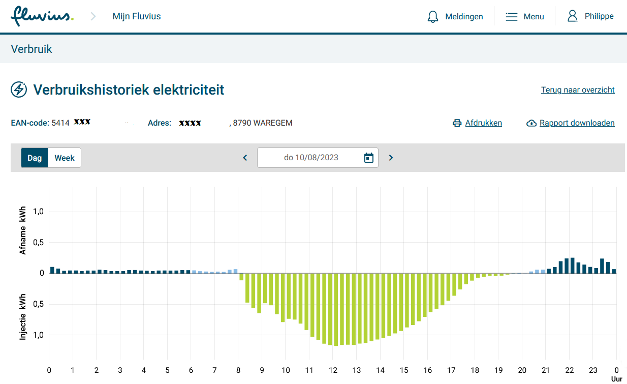

dus als ik kort door de bocht julliie begrijp en ik vraag aan orange een gigaboost dan moet ik aan telenet vragen of ze 1 giga doorsturen, ik dacht dit is een tariefplan, zei moeten ervoor zorgen.
dus ik neem aan dat dit actief staat

ps. de foto die je van je pc scherm toont zijn de kwartierwaarden van Fluvius.
Dat zegt alleen dat je de P1 poort van de DM open staat. Niet welk tariefplan je hebt noch hoe je afrekening via de einergieleverancier verloopt.
De poort openen zodat je de kwartierwaarden kan zien kan iedere consument met een digitale meter op eenvoudige wijze zelf door het schuivertje in "poortbeheer" naar rechts te verplaatsen zodat de melding "poort open" actief staat.

OMG, het zijn UURprijzen, die kan je dus per uur/dag/week/maand/jaar opvolgen.
Of zo zou het toch normaal moeten werken.
Of ga je op het einde van de maand telkens manueel 744 tariefregels napluizen?
In april 23 was het overigens ook al 42,4 € vaste contractkost per jaar. Idem op de tariefkaart 8/23.
Zou me verwonderen dat de vaste jaarkost alleen voor de maand juli plots zou veranderen?

Wanneer ze het op dezelfde manier doen als bij Ebem zie je de verbruiksuren/prijzen alleen op de app/website van de leverancier en krijg je op de maandafrekening alleen een algemeen totaal te zien.
De achterliggende berekening achter dat totaal is als volgt:
Zej vermenigvuldigen het verbruik van ieder uur met de Belpex uurrprijs van datzelfde uur en dat doen ze voor ieder uur van die betreffende maand. Al de producten die voor die maand op die manier uitkomen sommeren ze en die som delen ze dan door het totale verbruik van die maand en dat geeft dan de BelpexH waarde voor de voorbije maand. Die waarde vullen ze in in de prijsformule en dat is dan de eenheidsprijs ex BTW.
Ook voor de injectie gaan ze op dezelfde manier tewerk en ze vermenigvuldigen dus het geïnjecteerde volume tijdens ieder uur van de maand met de Belpex uurprijzen van diezelfde uren en delen dat door de totale injectie en op die manier krijg je dus ook voor de injectie een BelpexH waarde die vervolgens in hun formule wordt gegoten.
Je moet dus al heel gericht op ieder uur kunnen sturen (afnemen op laag en injecteren op hoog om voordeel te doen bij een dynamisch tarief. Lijkt me uitermate moeilijk zonder laadpaal/thuisbatterij/PV.
