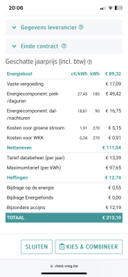

yuan_lee86 schreef: 30 apr 2023, 08:37 Bij het tarief van de aankoop moet je de kosten en taksen nog meerekenen, want elke kWh die je van het net haalt, betaalt je ook. Dan kom je meer in de buurt van 60-80 cent aankoop. Bij injectie klopt dit wel, want dit is het bedrag dat je krijgt per kWh die je naar het net stuurt.
@Cecemel heeft al meermaals aangehaald dat hij nog een zeer gunstig energiecontract heeft dus dat zal wel de all in prijs zijn.
De prijs van de naakte energiecomponent schommelt momenteel rond de 17 cent/kWh en de som van alle kosten (heffingen, accijnzen, BTW - excl. capaciteitstarief want dat is een individueel gegeven) ergens rond de 10-12 cent/kWh.
Dus zelfs bij een energiecomponent van 27 kWh kom je nog niet aan 80 cent aankoop. In geen enkel subnetgebied zijn de kosten zo hoog dat ze 33-53 cent/kWh bedragen.
Anderzijds, een leverancier die voor de naakte energiecomponent nu nog 27 cent aanrekent zou voor teruglevering ook wel wat meer dan 9 cent netto mogen geven.
Kortom: hoe en bij welke leverancier in Vlaanderen betaal je momenteel all in 80 cent voor afname en krijg je 9 cent voor teruglevering? Graag de controleerbare cijfers en geen wilde verhalen die niet te controleren zijn.
Bij een all in afnameprijs van 60-80 cent zou een thuisaccu uiteraard wel een realistische TVT hebben lager dan 10 jaar. Maar dan zijn er heden nog alternatieven genoeg om eerst een energiecontract af te sluiten met lagere all in prijzen?

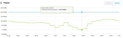

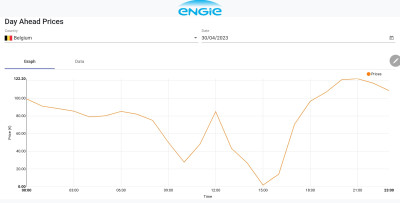

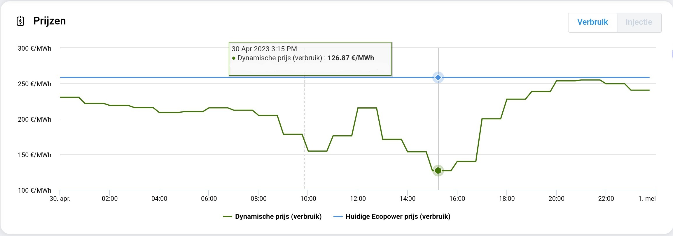

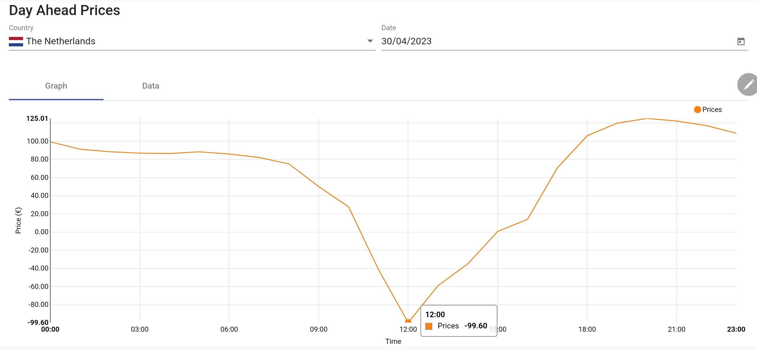

Om je wel echte cijfers te geven en een idee van de werkelijke toestand:
Heden schommelen op de espot BE markt de prijzen voor de energiecomponent tussen de 0,17 (15:00-16:00) en 12,22 cent (21:00-22:00).
All in (excl. capaciteitstarief) geeft dat een prijs tussen de 12,69 en 25,46 c€/kwh.
Voor teruglevering (incl. kosten) ligt dat netto tussen de -0,59 cent/kWh (je moet dus betalen om terug te leveren) en de +11,99 cent/kWh (je krijgt geld om terug te leveren).
Waarbij de prijs voor een vergelijkbaar variabel 24/7 all in contract heden op 25,82 c€/kWh staat (in welbepaalde subnetgebieden want dit kan onderling verschillen) en voor teruglevering 24/7 op 20 c€/kWh (vanaf morgen op 11 c€/kWh waarbij ook de prijs van de vaste energiecomponent in normale omstandigheden met 3 cent daalt).

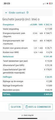

Even gecheckt hoe het komt waarom ik toch richting 80 cent per kWh zit
Reden is het maximumtarief van de nettarieven die een vervanging is van de “capaciteitstarieven” voor huishoudens met een laag verbruik en ook vaste kosten die verdeeld worden door minder kWh. Dit is ook wat ik jaarlijks betaal.
Verder heb ik ook een simulatie gedaan voor zonnepanelen zonder batterij
maar dan bekom ik een lagere prijs van 48 cent per kWh, maar nog niet zo laag als jouw voorbeeld (ik zit op het Intergem net)

Er is maar 1 “correcte” manier om te rekenen of een batterij rendabel is.
Verbruik, injectie en piek ingeven in de prijscalculator van de leverancier.
Met batterij en zonder batterij.
Het verschil tussen de twee prijzen is je winst per jaar.

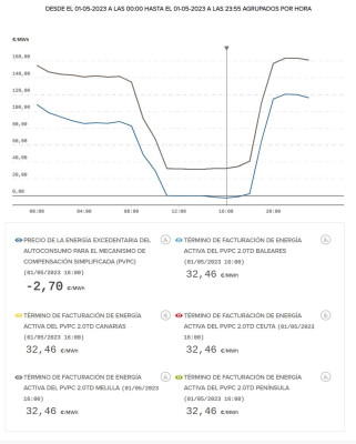

Gisteren was het zover in Spanje:
Zonnepaneel bezitters moesten geld betalen voor injectie :-(
Gebeurt meestal op zonnige vakantiedagen, met lage vraag en hoge collectieve productie ...
Dus ofwel batterij laden, ofwel productie stoppen :wink:

Dat "gevaar" loop je in Vlaanderen ook wanneer je een dynamisch contract hebt.
Gaat - tot op heden - om slechts korte periodes en redelijk zeldzaam.
Of je dan je PV wil stopzetten hangt af of je nog GSC gerechtigd bent of niet. De negatieve terugleverprijs situeert zich meestal immers rond de middag op ogenblikken dat PV het meest produceert. Je loopt dan wellicht meer GSC mis dan dat je kosten vermijdt door niet op het net te injecteren.
Je kan uiteraard nog altijd grote verbruikers op die uren (ze worden een dag op voorhand bekend gemaakt) inzetten om niet te injecteren (SWW boliers, laadpunten EV, ....).
Wil je een batterij laden op die uren zal je uiteraard moeten gaan sturen en er voor zorgen dat je batterij al geen SoC van 100% heeft tegen de tijd dat er negatieve prijzen zijn. En je batterij zal voldoende opslagcapaciteit moeten hebben dan je op die uren produceert.

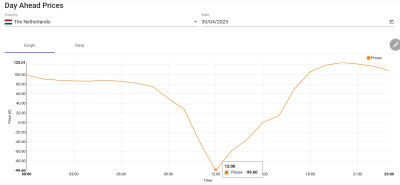

Het kan, zoals in Nederland, nog erger: op de goedkope uren PV uitschakelen (GSC is er niet) om bij negatieve prijzen (tegen betaling) van het net te gaan verbruiken. Of op de goedkope uren de batterij laden en ze tijdens de dure uren te ontladen. In NL is er, in tegenstelling tot hier, door het salderingssysteem ook een terugbetaling van belastingen bij injecteren. De kosten en heffingen die je bij laden moet betalen bovenop de afnameprijs vorder je bij injecteren terug.
In Nederland zijn er ook veel meer zonne-panelen. Daar gaat de afnameprijs rond de middag op de spotmarkt ook regelmatig dieper in het rood dan hier.
Vorige zonnige zondag (30/4) doken ze weer diep in het rood:
