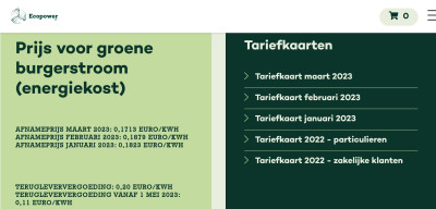

Ecopower geeft vandaag 20 cent tot mei.
Daarna wordt het ook 11 cent
Laat je niet opjutten door den ivo.
Wat ivo post klopt enkel op zijn ivobees… :lol:
Zoals die 20 cent bvb, zijn uitleg klopt vandaag, maar binnen enkele dagen niet meer…

duizend schreef: 26 apr 2023, 21:11 Ecopower geeft vandaag 20 cent tot mei.
Die uitleg en prijs gaat al op voor de laatste zes maanden. Dus al veel langer dan vandaag.
Vanaf 1mei wordt het 11 cent (en zakt de afnameprijs voor de energiecomponent trouwens ook met 3 cent).

Maar finaal maakt het niet uit. Wanneer je alle beschikbare parameters die er toe doen manueel berekend of dit overlaat aan een digitale berekening maakt niet uit want het resultaat zal gelijk zijn. Indien je een gunstiger resultaat nastreeft dan de realiteit kan je uiteraard beter enkele parameters niet in rekening brengen.
Nog een basic les in economie, zolang de som van de jaarlijkse resultaten de investeringskost niet overstijgt is er uiteraard geen sprake van winst. Dan ben je gewoon een investering aan het terugbetalen. Wanneer de investering de geest geeft voor ze meer opbrengt en/of kan besparen is er al helemaal geen sprake van economische winst maar van verlies.
Maar ja, wie het een erg goedkope en te verdedigen winstgevende zaak vindt om te investeren in kerncentrales die, als er niets mis gaat, na een dertig jaar na de eerste steenlegging pas winst beginnen te genereren (uiteraard ook dan met een deel van de kosten niet mee te rekenen) zal er ook geen probleem mee hebben dat, als er niets mis gaat, een accu mogelijk pas minieme winst begint te genereren in de periode nadat ze niet meer volledig functioneert en dat je daar dan niet alle elementen voor in rekening brengt en net als bij nucleaire centrales er vanuit gaat dat ze het eeuwige leven hebben (maar in de realiteit de technische en verouderingsproblemen zich opstapelen).

duizend schreef: 27 apr 2023, 18:51 Dus weer een TL, DR post met als resultaat terugleververgoeding van voortaan 0,11 ipv 0,2 gedurende enkele maanden :angel:
Ja en wat is je probleem?
Om de TVT te berekenen hou je de afgelopen zes maanden rekening met 28/20.
Vanaf mei hou je rekening met X/11 voor de tijd dat dit geldig is.
Enz.
Trouwens nog altijd een beter contract dan 40/9.
Lijkt me realistischer en vooral correcter dan gedurende 15-20 jaar met 40/0 te rekenen zonder rekening te houden met omzettingsverliezen, systeemverbruiksverliezen, stilstandsverliezen, batterijdegradatie, verbruikersprofiel,.....
Wanneer je met "op zijn Ivobees" bedoelt dat een correcte berekening op basis van echte cijfers boven buikgevoel en "inschattingen" gaat waarbij de laatste rekenmethode vooral tot doel heeft je virtueel rijk te rekenen en de echte kost van een investering niet onder ogen te moeten komen heb je uiteraard gelijk.
Ik wil anders je de berekening 27/11 ook nog eens op een presenteerblaadje geven hoor. Dat zal ook niet beneden de 10 jaar resulteren. :-)
Gemiddelde terugleververgoeding: 11 cent.
Gemiddelde afnameprijs: 27 cent.
Misgelopen injectievergoeding: 1200 X 11 = 132 €.
Winst uit accu: 1000 x 27 : 270 €.
Netto winst: 138 €.
Het duurt dan 39,9 jaar voor je break even bent. 8)

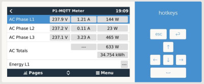

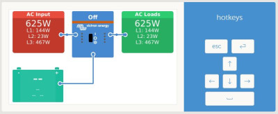

Ondertussen VenusOs op een RPi gezet (dat ging zeer vlot).
https://github.com/freakent/dbus-mqtt-d ... -and-Setup geïnstalleerd (ook zonder problemen).
Even mijn config aanpassen van ESPHome (Victron controller heeft zijn eigen MQTT-broker, jeej, kan dus onafhankelijk van HA instance werken).
En klaar, DSMR P1 meter staat te blinken op het Victron systeem :)
Ik kan dus waarschijnlijk een paar 100 euro (en gerommel in de elektrische kast) in de pocket houden als ik een Victron systeem zou bestellen.
Enige dat ik niet heb zijn de totaalstroom (al kan ik daar wel een som van de andere zetten) en de energiestromen per fase... maar ik denk niet dat ESS dat nodig heeft.
:banana:

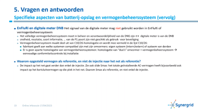

Berichten: 18482
Bedankt: 3767 keer
Recent bedankt: 15 keer
NuKeM schreef: 03 mei 2023, 13:00 Klopt, volgens Synergrid is enkel de CT-klem geldig. Maar, het gros van de installaties (zeker met 3-fasen en één omvormer) zullen een EM24 of andere gebruiken, welke dus niet volgens de norm is (waarschijnlijk omdat het geld kost elke meter te certificeren heeft Victron of de invoerder ervan enkel de CT-klem laten ‘homologeren’).
Op zich waarschijnlijk niets mis met andere methoden.
Inderdaad, er is geen aparte homologatie van "vermogenbeheerssystemen": het is het "duo" (omvormer + vermogenbeheerssysteem) dat gehomologeerd is.
Het is zelfs expliciet verboden om het signaal van de DM (P1 poort) hiervoor te gebruiken

Berichten: 18482
Bedankt: 3767 keer
NuKeM schreef: 04 mei 2023, 07:05 Maar kom, Fluvius verkoopt o.a. zijn digitale meters met P1 poort om zo slim te kunnen sturen:
https://www.fluvius.be/nl/veelgestelde- ... tale-meter
Beide poorten zijn geschikt voor gedetailleerde verzameling van consumentengegevens en "intelligente" besturing van huishoudelijke apparaten.
Slim sturen van huishoudelijke apparaten is natuurlijk wel toegelaten, daar dient het voor :-) .
Wat niet toegelaten is, is het gebruik van de P1 poort voor vermogensbeheersystemen (= beperken injectie tot het max. vermogen van de ZP omvormer) ...
  • Hiervoor heb je een "gehomologeerde" EnFluRi sensor nodig.
  • En een "verklaring op eer" van de installateur dat deze goed ingesteld is.
Voorbeeld: je hebt een ZP omvormer van 8kW, en een retrofit batterijomvormer die 5kW kan leveren.
Hoewel je theoretisch tot 10kW kan gaan (op 3-fase net), mag je maximaal 8kW injecteren (= gekeurd vermogen van de PV omvormer).
In dit geval moet jouw vermogensbeheersysteem (op basis van de goedgekeurde EnFluRi sensor) ingesteld staan op max. 8kW injectie.

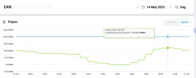

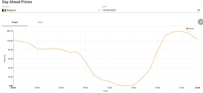

NuKeM schreef: 15 mei 2023, 14:24 Hij heeft blijkbaar daaraan gekoppeld een Victron met Pylontech batterijen setup.

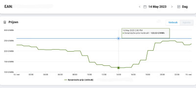

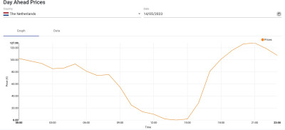

De situatie in Nederland is natuurlijk anders, maar ik vind zijn besparingen en terugverdientijd respectievelijk erg hoog en laag. Zou zijn berekeningen wel eens willen zien :|
In Nederland liggen de stroomkosten van een vast contract - mede door de invoering van het prijsplafond - doorgaans hoger dan hier. Hoe hoger de stroomkosten hoe vlugger een batterij is terug te verdienen.
In Nederland kan je, in tegenstelling tot Vlaanderen, ook met een batterij en een dynamisch contract de belastingen salderen. Dat wil zeggen dat je op het goedkoopste uur x kWh afneemt tegen het laagste tarief + kosten maar ook dat je vervolgens op het duurste uur deze tegen het hoogste tarief injecteert + de kosten recupereert. In de praktijk komt het er op neer dat je dan effectief bijna handelt met de naakte energieprijs op de espotmarkt.
Hier kan dat niet omdat bij een lage uurprijs de kosten die daarmee gepaard gaan veel hoger zijn dan de naakte stroompprijs en dat je bij verkoop alleen de naakte stroomprijs krijgt en de kosten niet kan recupereren.
Moest dat er hier ook zo aan toegaan was een accu uiteraard in no time terugverdiend.
Gisteren had je dan vanaf 14:00 uur stroom kunnen inkopen aan bijna 0 c€ en omstreeks 20:00 uur terug op het net zetten aan 12 cent/kWh.
In Vlaanderen, door de kosten, kon je op die uren zelfs de kosten er niet uithalen.
Komen in Vlaanderen dan nog de extra kosten van het capaciteitstarief erbij. Lage en hoge prijzen op de spotmarkt duren relatief gezien (op het geheel van 24 uur) maar kort (een uur tot een paar uur). Dat betekent dat je op korte tijd veel kWh moet kunnen binnenhalen en terug injecteren. Wat telkens een groter vermogen vraagt en bij afname dus een extra kost aan capaciteitstarief genereert (indien je dat dagelijks zou doen wel weer te relativeren over één kost per maand). Dat houdt dat uiteraard ook tegen. Daarom dat het ook beter is, zoals het voorstel in NL, om het capaciteitstarief niet 24/7 gelijk te houden maar mee te laten stijgen en dalen met de uren van te weinig vraag en te veel aanbod om de stabilisatie van het net mee te stimuleren en niet in de feiten tegen te werken.

Dit weekend was het zover, de batterij werd geïnstalleerd.
Nog niet veel kunnen doen, maar wel al enkele testen en config aanpassingen. Hieronder wat aantekeningen voor het archief of voor anderen.
RS485 van ET112 energiemeter over ethernet is zeer eenvoudig met twee "PUSR TCP232-304 RS485 to TCP/IP Serial Device Server" modules. Enkel wat basis instellingen (baudrate op 9600 zetten op beide, de ene server de andere client op de juiste poorten) en klaar. Geen Zigbee modules nodig dus :)
