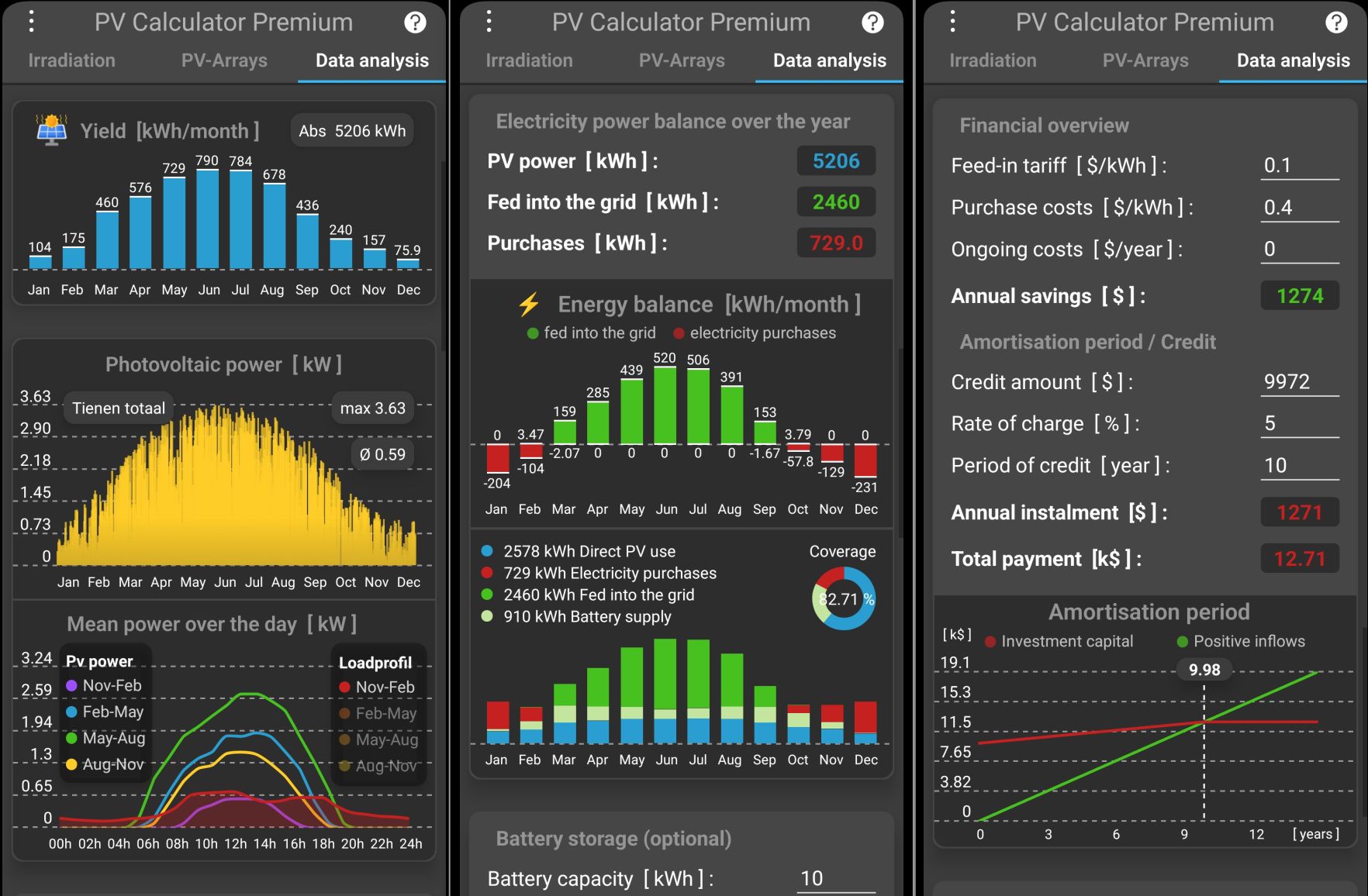

Op viewtopic.php?p=960627#p960627 ontstond een hele discussie over de thuisbatterij:
-rendabiliteit op zich
-hoe (niet) berekenbaar dit is, vermits niemand een kristallen bol heeft
-dat andere factoren de keuze voor thuisbatterij mee bepalen
deze topic :
-om de andere draad niet te vervuilen, zie NuKem's verzoek.
- omdat ik toch ook nog een suggestie had voor wie niet zelf aan het rekenen wil gaan.
Ik gebruikte de app "PV Calculator". Daarmee krijg je, na ingave van je
panelen/orientatie/omvormer/batterij/investering/injectietarief/afnametarief/thuisverbruikprofiel/rente op investering/.....
mooie grafieken en cijfers waarvan hieronder wat sceenshots.
Het blijft was giswerk - vooral op die injectie/afname tarieven - maar helpt een beslissing te nemen.
mijn installatie: 6kwp oost-zuid
-Met batterij 10 kwh:
-Zonder batterij:
Mijn zienswijze: de terugverdientijd steeg van 5.5 jaar (enkel pv) naar 10 jaar (pv+batterij). Dat suggereerd een batterij-terugverdientijd van bijna 15 jaar. Strikt genomen nam ik de batterij (nog) niet. Toch deed ik het omdat de totale teurgverdientijd van 10 jaar voor mij ok was.
Als ik al panelen had zonder hybride omvormer dan had ik de batterij niet laten na-plaatsen (nog minder rendabel).
Hopelijk helpt het iemand :-)

lirec schreef: 28 apr 2023, 13:38 Het blijft was giswerk - vooral op die injectie/afname tarieven - maar helpt een beslissing te nemen.
Zo'n calculator is altijd giswerk want:
- Hij baseert zich, in het beste geval op de prijzen van het afgelopen jaar.
- Het is een algemeen gegeven en dus met een algemene uitkomst. Je kan je eigen systeem (systeemverbruiken, systeemverliezen, degradatie, reactie op individueel verbruikersprofiel,....) pas evalueren na minstens één jaar intensief gebruik.
- Houdt geen rekening met bijkomende kosten tijdens de gebruiksduur. Het is niet omdat de batterij an sich minstens tien jaar meegaat (en dan nog niet aan 100%) dat de andere componenten (bv. de omvormer, BMS,...) dat ook doen. iedere vervanging van een onderdeel doet de TVT dus ook al oplopen.
Laatst gewijzigd door ivob 28 apr 2023, 13:55, in totaal 1 gewijzigd.

heist_175 schreef: 28 apr 2023, 13:43 Is het niet handiger om de use-cases naast elkaar in 1 "groot" overzicht te steken, dan in 3 prentjes per use case?
dat was ik bezig aan het doen :-D
ivob schreef: 28 apr 2023, 13:48 Je kan je eigen systeem (systeemverbruiken, systeemverliezen, degradatie, reactie op individueel verbruikersprofiel,....) pas evalueren na minstens één jaar intensief gebruik.
De simulatie komt beter overheen met de werkelijkheid dat ik had gedacht: max 20% afwijkig elke maand op elke parameter...(wel nog maar eenhalf jaar data)
ivob schreef: 28 apr 2023, 13:48 Houdt geen rekening met bijkomende kosten tijdens de gebruiksduur.
je kan er een jaarlijks geschatte onderhoudskost inzetten. Die staat bij mij inderdaad voorlopig op 0. Daar ga ik voor de 1e 10jaar vanuit.
heist_175 schreef: 28 apr 2023, 13:50 En zelfs "na 1 jaar".
Vergelijk de verschillende zonnejaren met elkaar: niet bepaald hetzelfde .
Zo te zien pakt de app standaard het gemiddelde van 2005 tot 2021. Je kan ook zelf 1 jaar eruit pikken. Logisch dat de werkelijkheid makkelijk 10-20% afwijks van het gemiddelde...
Laatst gewijzigd door lirec 28 apr 2023, 14:03, in totaal 1 gewijzigd.

lirec schreef: 28 apr 2023, 14:01 De simulatie komt beter overheen met de werkelijkheid dat ik had gedacht: max 20% afwijkig elke maand op elke parameter...(wel nog maar eenhalf jaar data)
Een afwijking van 20% op elke parameter over een investering die zelfs in het beste geval nauwelijks uit de kosten komt kan je toch niet als irrelevant beschouwen? Dat alleen is al het verschil tussen een redelijk verlies en relatief grote winst.
Conclusie: het zegt niets.
lirec
Berichten: 843
Bedankt: 160 keer
Dat het zo weinig afwijkt (gegeven dat het weer elk jaar tamelijk verschilt) duid juist op relatieve betrouwbaarheid.
Ja: ik heb zelf nog te weinig data op de betrouwbaarheid van deze app perfect in te schatten.
Het is echter een zeer mooie tool waarmee je makkelijk verschillende scenario's voor jezelf kan testen. Zonder dat je daarvoor zelf uitgebreide excel-berekeningen moet uitdenken.
Het is een mogelijke tip voor wie panelen en/of batterijen overweegt. Niet meer of minder. Mij hielp het enorm bij het bepalen van:

lirec schreef: 28 apr 2023, 14:13 Het is echter een zeer mooie tool waarmee je makkelijk verschillende scenario's voor jezelf kan testen. Zonder dat je daarvoor zelf uitgebreide excel-berekeningen moet uitdenken.
In eigen rekenbladen ben je tenminste zo vrij om zoveel mogelijk parameters te implenteren om alle mogelijke data te verwerken.
En dat uitdenken is niet noodzakelijk een straf. :-D
Soit, en wat geeft de tool bij jou als voorlopig eindresultaat voor een accu?

Eindresultaat: de keuze voor batterij op zich zal, afhankelijk van de toekomstige prijzen, tussen de 10 en 20 jaar duren. Maar met de totale terugverdientijd (pv+batterij) van 8 a 12 jaar ben ik tevreden dus toch genomen :-)

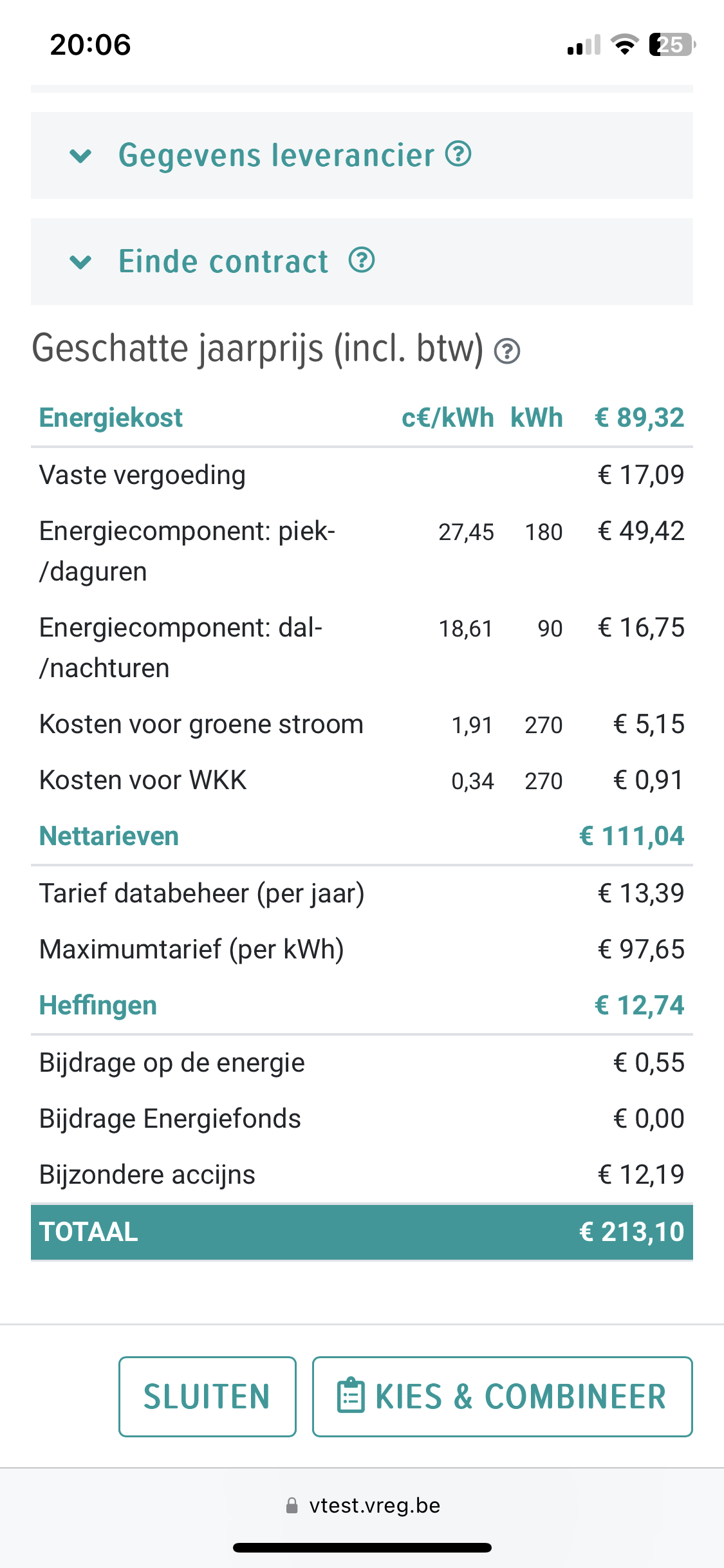

yuan_lee86 schreef: 30 apr 2023, 08:37 Bij het tarief van de aankoop moet je de kosten en taksen nog meerekenen, want elke kWh die je van het net haalt, betaalt je ook. Dan kom je meer in de buurt van 60-80 cent aankoop. Bij injectie klopt dit wel, want dit is het bedrag dat je krijgt per kWh die je naar het net stuurt.
@Cecemel heeft al meermaals aangehaald dat hij nog een zeer gunstig energiecontract heeft dus dat zal wel de all in prijs zijn.
De prijs van de naakte energiecomponent schommelt momenteel rond de 17 cent/kWh en de som van alle kosten (heffingen, accijnzen, BTW - excl. capaciteitstarief want dat is een individueel gegeven) ergens rond de 10-12 cent/kWh.
Dus zelfs bij een energiecomponent van 27 kWh kom je nog niet aan 80 cent aankoop. In geen enkel subnetgebied zijn de kosten zo hoog dat ze 33-53 cent/kWh bedragen.
Anderzijds, een leverancier die voor de naakte energiecomponent nu nog 27 cent aanrekent zou voor teruglevering ook wel wat meer dan 9 cent netto mogen geven.
Kortom: hoe en bij welke leverancier in Vlaanderen betaal je momenteel all in 80 cent voor afname en krijg je 9 cent voor teruglevering? Graag de controleerbare cijfers en geen wilde verhalen die niet te controleren zijn.
Bij een all in afnameprijs van 60-80 cent zou een thuisaccu uiteraard wel een realistische TVT hebben lager dan 10 jaar. Maar dan zijn er heden nog alternatieven genoeg om eerst een energiecontract af te sluiten met lagere all in prijzen?
Om je wel echte cijfers te geven en een idee van de werkelijke toestand:
Heden schommelen op de espot BE markt de prijzen voor de energiecomponent tussen de 0,17 (15:00-16:00) en 12,22 cent (21:00-22:00).
All in (excl. capaciteitstarief) geeft dat een prijs tussen de 12,69 en 25,46 c€/kwh.
Voor teruglevering (incl. kosten) ligt dat netto tussen de -0,59 cent/kWh (je moet dus betalen om terug te leveren) en de +11,99 cent/kWh (je krijgt geld om terug te leveren).
Waarbij de prijs voor een vergelijkbaar variabel 24/7 all in contract heden op 25,82 c€/kWh staat (in welbepaalde subnetgebieden want dit kan onderling verschillen) en voor teruglevering 24/7 op 20 c€/kWh (vanaf morgen op 11 c€/kWh waarbij ook de prijs van de vaste energiecomponent in normale omstandigheden met 3 cent daalt).
Laatst gewijzigd door ivob 30 apr 2023, 10:06, in totaal 5 gewijzigd.

Even gecheckt hoe het komt waarom ik toch richting 80 cent per kWh zit
Reden is het maximumtarief van de nettarieven die een vervanging is van de “capaciteitstarieven” voor huishoudens met een laag verbruik en ook vaste kosten die verdeeld worden door minder kWh. Dit is ook wat ik jaarlijks betaal.
Verder heb ik ook een simulatie gedaan voor zonnepanelen zonder batterij
maar dan bekom ik een lagere prijs van 48 cent per kWh, maar nog niet zo laag als jouw voorbeeld (ik zit op het Intergem net)
Berichten: 18611
Bedankt: 3810 keer
Recent bedankt: 24 keer
yuan_lee86 schreef: 30 apr 2023, 20:29 Even gecheckt hoe het komt waarom ik toch richting 80 cent per kWh zit
In al jullie simulaties maken jullie één fout: dat is de vaste kosten mee berekenen (= vaste jaarlijkse kost voor de energieleverancier + vaste jaarlijkse kost voor de netbeheerder).
Wat je ook verbruikt of teruglevert, de vaste kost moet je toch betalen, zelfs zonder verbruik.
In prijsvergelijkingen en simulaties mag je m.i. alleen het variabel gedeelte van de kosten meerekenen :wink:
Dit topic gaat o.a. over de rendabiliteitsvergelijking tussen opstellingen, in se met of zonder accu.
Wanneer dat het uitgangspunt is neem je de vaste kosten niet mee in de vergelijking maar uitsluitend de kosten gerekend per kWh: energiecomponent, bijdragen op verbruik (GSC/WKK) heffingen (bijdrage op energie/bijzondere federale accijns, bijdrage energiefonds (tijdelijk op 0 voor particulieren) netkosten op afname per kWh, 6% BTW.
Maar niet de heffingen op vermogen (capaciteitstarief), kosten databeheer en eventuele abokost van de leverancier.
Dat zijn immers geen vaste vergelijkbare kosten per kWh maar variabelen die meer of minder doorwegen naargelang meer of minder verbruik.
De minimale/maximale vaste kosten betaal je in elke opstelling. Zelfs bij een verbruik van 0 kWh.

Er is maar 1 “correcte” manier om te rekenen of een batterij rendabel is.
Verbruik, injectie en piek ingeven in de prijscalculator van de leverancier.
Met batterij en zonder batterij.
Het verschil tussen de twee prijzen is je winst per jaar.
