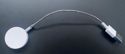

Ik heb een klein apparaatje aan een kabel, en aan het andere uiteinde zit een USB stekker.
Beide kanten kan ik niet losmaken.
Toch zou ik, daar waar de kabel naar de usb gaat en naar het apparaat gaat, een krimpkous willen doen over de kabel (4mm).
Dat kan natuurlijk niet.
Toch wil ik beide uiteinde verstevigen.
Isolatietape van een centimeter breed wil ik niet, dat blijft niet lang zitten, de kleefkant van de tape laat lijm los, .... vieze oplossing.
Dus ik zoek iets duurzaam, zonder dat ik aan de aansluitingen van de kabel kom.
Tips van de knutselaars hier ?

Zeer netjes. Al is het behoorlijk time consuming :-) Wel de beste oplossing.
Het kabeltje heeft geen mantel, en aan de kant van de lader is het wel heel fragiel.
Ik ga jouw voorgestelde tip toch eens proberen denk ik.

Heeft aan de linkerkant ook geen trekontlasting precies? Ik zou alvast dat pijpje met wat epoxy/lijm invullen om toch iets van trekontlasting te hebben. Sierraadlijm werkt daar vrij goed voor, of 2-deel epoxy zoals reeds gezegd. Dat lijkt me belangrijker voor de sterkte van de kabel dan enkel een krimpkous.
