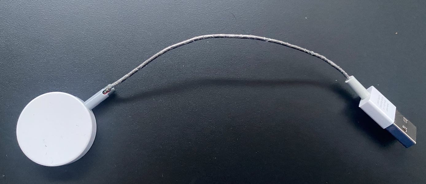

Ik heb een klein apparaatje aan een kabel, en aan het andere uiteinde zit een USB stekker.
Beide kanten kan ik niet losmaken.
Toch zou ik, daar waar de kabel naar de usb gaat en naar het apparaat gaat, een krimpkous willen doen over de kabel (4mm).
Dat kan natuurlijk niet.
Toch wil ik beide uiteinde verstevigen.
Isolatietape van een centimeter breed wil ik niet, dat blijft niet lang zitten, de kleefkant van de tape laat lijm los, .... vieze oplossing.
Dus ik zoek iets duurzaam, zonder dat ik aan de aansluitingen van de kabel kom.
Tips van de knutselaars hier ?

Krimpkous overlangs openknippen? Die kous moet toch gewarmd om te kunnen krimpen.
ygeffens
Berichten: 1803
Locatie: Arendonk
Bedankt: 119 keer
Maar die krimpt toch rond de kabel, net omdat die uit 1 geheel is?
Die moet je normaal toch eerst over je kabel schuiven voor je er een connector aan zet? (wat niet gaat in mijn geval).

Krimpkous met lijm kan je doorknippen, maar een goede oplossing is dat niet.
Zoek een krimkous met groot krimpratio.
Welke is de afmeting dat het over moet passen?
Berichten: 3522
Bedankt: 211 keer
Stom dat je er niet aan gedacht (vergeten ?) had om eerst een krimpkous op je kabel te schuiven voordat je er een apparaatje aan bevestigde.
Het zijn toch maar max 4 aders, waarom niet terug losmaken ?
Misschien een tip moest je 2 componenten epoxy lijm liggen hebben:
Meng een kleine hoeveelheid en smeer dit over het uiteinde dat je wil versterken.
Als de epoxy bijna droog is, maar nog kneedbaar, kleef je wat plakband daar rond en kneed deze in een gewenste ronde vorm.
Als het droog en hard is, doe je de kleefband er terug af en klaar is kees :-)

Kan je eens het kabeltje tonen, zodat we dit beter kunnen begrijpen ?
Toevallig deze video tegengekomen waar met een krimpkous eerst open stretcht.
ygeffens
Berichten: 1803
Locatie: Arendonk
Bedankt: 119 keer
Zeer netjes. Al is het behoorlijk time consuming :-) Wel de beste oplossing.
Het kabeltje heeft geen mantel, en aan de kant van de lader is het wel heel fragiel.
Ik ga jouw voorgestelde tip toch eens proberen denk ik.

Met zo'n dun usb kabeltje zal dit een geduld werkje zijn :wink:
gm123
Berichten: 1113
Bedankt: 116 keer
Heeft aan de linkerkant ook geen trekontlasting precies? Ik zou alvast dat pijpje met wat epoxy/lijm invullen om toch iets van trekontlasting te hebben. Sierraadlijm werkt daar vrij goed voor, of 2-deel epoxy zoals reeds gezegd. Dat lijkt me belangrijker voor de sterkte van de kabel dan enkel een krimpkous.
