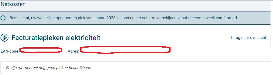

Punt 3 daarin: Je vind dee piek van elke maand trouwens terug op mijn.fluvius.be => verbuik => toon piekvermogen Punt 5 daarin: Op mijn.fluvius.be => netkosten => facturatiepieken is er momenteel nog "geen data beschikbaar". Dit komt daar vermoed ik zo.... Fluvius had het iets makkelijker gemaak door op 1 pagina beiden te weergeven/berekenen in plaats van deze apart te voorzien, maargoed.
