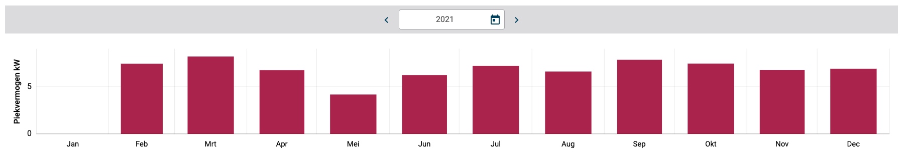

De bedoeling is ook niet dat de eindverbruiker er massaal winst op gaat doen.
Met uitzondering van het thuisladen van een BEV kan bij oordeelkundig gebruik van AC-afnemers het vermogen gerust onder de 4 kW per maand blijven.
En - afhankelijk van het gebruik van de EV - voor wie zijn EV thuis veel en gelijktijdig met andere verbruikers moet laden is het aangeraden om de laadpaal aan te sluiten op een afzonderlijke meter met een afzonderlijk tarief (bv. een dynamisch contract) zodat het afgenomen vermogen gegenereerd door de BEV geen negatieve weerslag heeft op het huishoudelijk verbruik.
Iedere veranderde maatregel vergt weer zijn eigen specifieke tegenmaatregelen.
Toegevoegd na 2 minuten 1 seconde:
Je kan je zagend en klagend bij de feiten neerleggen of effectief tegenmaatregelen blijven nemen.tom35 schreef: 16 nov 2022, 11:21 Diegene die hier denken dat er een systeem zal opgezet worden waar je minder mee gaat betalen leven echt wel in een droomwereld .
Meten = weten. Daar schiet je iets mee op. Met zagen en klagen en verder niets slechts heel tijdelijk.
Nergens dus (bewust) een kwartierpiek hoger dan 4 kW.
En dat met een woning die minstens 9 maanden per jaar 100% elektrisch draait (incl. 2 warmtepompen, SWW, inductiekoken, microgolf, oven, thuislaadpaal, laadpunt voor e-bikes wasmachine 2 koel/vries combi's,.... )
De "pieken" in januari en februari werden veroorzaakt door een warmtepomp.
De overige pieken door de laadpaal van de BEV.

Sorry ivob maar waar haal jij 4kwp, voor zover ik weet ligt die grens op 2.5kwh piek maw een 625 verbruiken op 15 min..
Als ik dan juist reken gaat dat over een verbruik van 10A continue terwijl het merendeel een aansluiting heeft van 40a.
Dit heeft trouwens niks met zagen en klagen te maken..
Gegarandeerd dat dit gaat opgezet worden zodat de bottomline positief is voor de intercommunales..
Als je denkt met een batterij van 15k alles op te lossen...veel succes, men zal snel wel regeltjes verzinnen om.dat af te romen, zie maar naar de zonnepalen. Idem dito met die slimme apparaten die je kan sturen..de meerkosten, complexiteit van die dingen..moeder de vrouw die je gaat moeten uitleggen dat als ze vandaag haar was in steekt misschien wel tot overmorgen gaat moeten wachten om die uit de machine te halen omdat nu net de elektriciteit te duur is, de vaatwasser nog moet draaien of het koud is buiten en de warmtepomp aan het draaien is..tja..mooi dat je jouw utopische situatie projecteert naar anderen en als die er iets negatief over vertellen dit direct als zagen en klagen beschouwd...
Allemaal leuk die extra meter voor die bev maar wie zegt dat je daar ook geen capaciteit tarief gaat moeten op betalen, om hem slim te maken voor je dynamischetarief zullen die uiteraard ook wel een mooi abonnement opzetten zodat je van jouw 'winst' amper uets overhoudt...daarnaast is er nog maar 1 paal goedgekeurd die in 2 richtingen werkt...
En mogelijk heb jij veel tijd en geld in je systeem in gestoken, ik geloof nooit dat dit ooit rendabel gaat zijn voor de niet nerd die langs de kassa van een zelfstandige gaat moeten passeren..
Maw dat wat je ligt te verkondigen gaat misschien op voor 1% vd gebruikers en daar zal het bij stoppen..

Ik haal nergens 4 kwp aan.tom35 schreef: 16 nov 2022, 12:14 Sorry ivob maar waar haal jij 4kwp, voor zover ik weet ligt die grens op 2.5kwh piek maw een 625 verbruiken op 15 min..
Mijn PV-installatie, overigens 5,6 kWp, heeft in deze context daar niets mee te maken.
Alles is hier overigens monofase (voorlopig nog) aangesloten op het net op een 40A hoofdzekering.
De max. klokkwartierpiek van 4 kW (die je kan controleren op de bijlage in de vorige post) is welk vermogen er gedurende het kwartier met het hoogste verbruik in de respectievelijke maanden afgenomen werd van het net. Niet wat er in de woning totaal werd verbruikt in dat kwartier.
Mijn Fluvius toont je de afnamepieken van hun net (en het zijn die pieken die boven 2,5 kW worden aangerekend) en niet je werkelijke totale verbruik. Dat zal je zelf moeten meten (zelf gebruik ik daar een ET112 voor welke in real time aangeeft hoeveel er geproduceerd wordt, hoeveel er naar het net geïnjecteerd wordt, hoeveel er van het net wordt afgenomen, hoeveel de AC verbruikers in totaal verbruiken, enz....).
Meten = weten.

Die 4kwp is een typo en gaat over je melding dat de referentie voor het capaciteitstarief op 4kwh kwartierpiek gaat komen, ik hen alleen weet van 2.5kwh kwartierpiek..ivob schreef: 16 nov 2022, 12:17Ik haal nergens 4 kwp aan.tom35 schreef: 16 nov 2022, 12:14 Sorry ivob maar waar haal jij 4kwp, voor zover ik weet ligt die grens op 2.5kwh piek maw een 625 verbruiken op 15 min..
Meten = weten.

Euh neen.Die 4kwp is een typo en gaat over je melding dat de referentie voor het capaciteitstarief op 4kwh kwartierpiek gaat komen, ik hen alleen weet van 2.5kwh kwartierpiek..
Er zijn geen kwh pieken.
De kwartierpiek wordt berekend op de hoogste piek per klokkwartier binnen een maand (het kWh verbruik binnen het klokkwartier x 4 = vermogenspiek in kW). Naar boven toe is er geen grens. Naar onder toe is er een minimum forfaitaire grens van 2,5 kW (heb je in een maand per klokkwartier minder vermogen afgenomen wordt 2,5 kW weerhouden).
Zoals de voorstellen nu zijn ligt de omslag (bij hetzelfde profiel dan voor het capaciteitstarief) om meer of minder te betalen iets lager dan een klokkwartier met een jaargemiddelde van 4 kW. Zoals ik al schreef kan dat nog bijgesteld worden. De exacte tarieven en modaliteiten zijn immers door de VREG nog niet gecommuniceerd.
Voor verbruikers met een analoge meter wordt sowieso een forfaitair capaciteitstarief van 2,5 kW aangerekend. Ongeacht het werkelijk afgenomen vermogen. Als compensatie is de netkost berekend op het kWh deel hoger dan voor verbruikers met een digitale meter.
