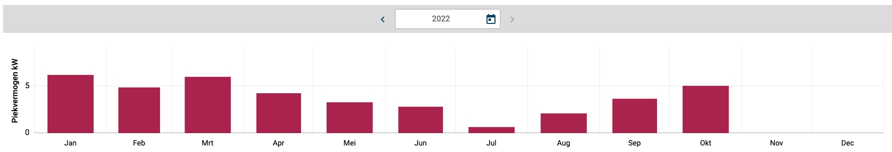

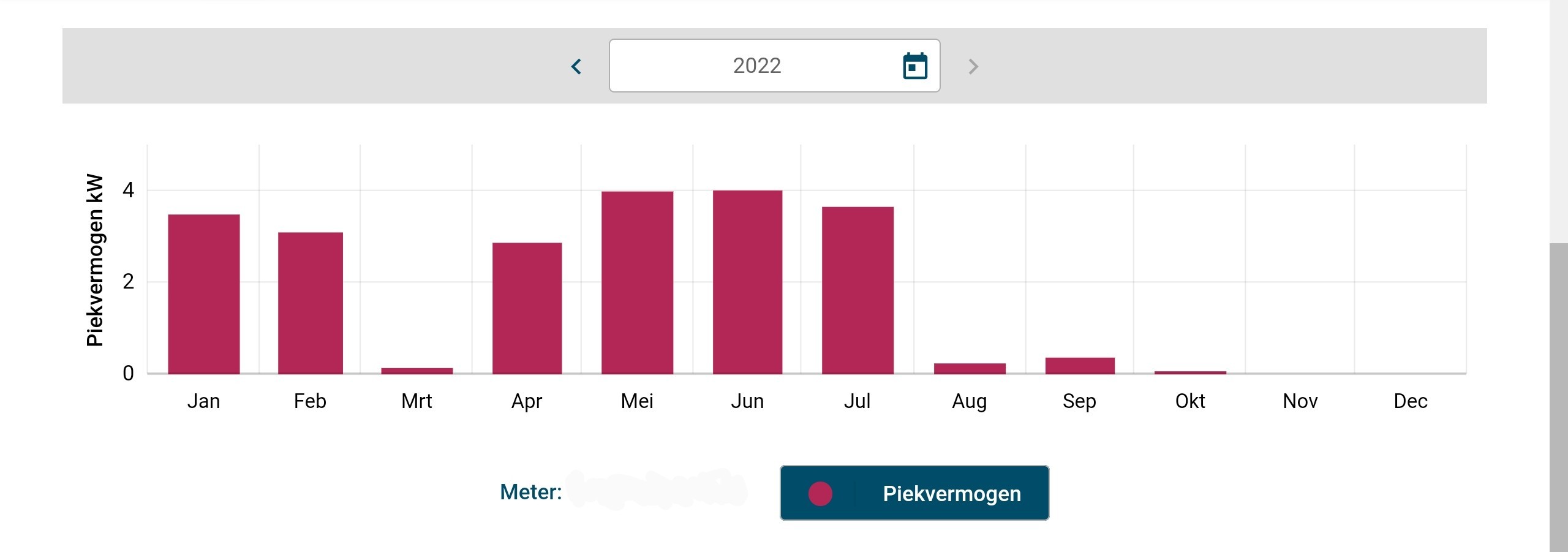

De bedoeling is ook niet dat de eindverbruiker er massaal winst op gaat doen.
Met uitzondering van het thuisladen van een BEV kan bij oordeelkundig gebruik van AC-afnemers het vermogen gerust onder de 4 kW per maand blijven.
En - afhankelijk van het gebruik van de EV - voor wie zijn EV thuis veel en gelijktijdig met andere verbruikers moet laden is het aangeraden om de laadpaal aan te sluiten op een afzonderlijke meter met een afzonderlijk tarief (bv. een dynamisch contract) zodat het afgenomen vermogen gegenereerd door de BEV geen negatieve weerslag heeft op het huishoudelijk verbruik.
Iedere veranderde maatregel vergt weer zijn eigen specifieke tegenmaatregelen.
Toegevoegd na 2 minuten 1 seconde:
Je kan je zagend en klagend bij de feiten neerleggen of effectief tegenmaatregelen blijven nemen.tom35 schreef: 16 nov 2022, 11:21 Diegene die hier denken dat er een systeem zal opgezet worden waar je minder mee gaat betalen leven echt wel in een droomwereld .
Meten = weten. Daar schiet je iets mee op. Met zagen en klagen en verder niets slechts heel tijdelijk.
Nergens dus (bewust) een kwartierpiek hoger dan 4 kW.
En dat met een woning die minstens 9 maanden per jaar 100% elektrisch draait (incl. 2 warmtepompen, SWW, inductiekoken, microgolf, oven, thuislaadpaal, laadpunt voor e-bikes wasmachine 2 koel/vries combi's,.... )
De "pieken" in januari en februari werden veroorzaakt door een warmtepomp.
De overige pieken door de laadpaal van de BEV.

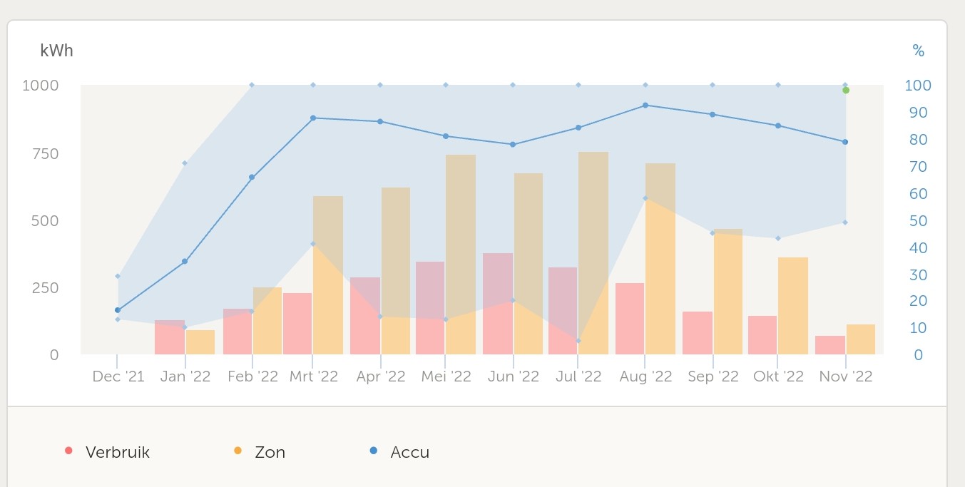

Je bedoelt dus een batterij met een opslagcapaciteit van 15 kWh?Als je denkt met een batterij van 15k alles op te lossen..
Dat is hier idd een deel van de totaaloplossing.
Draait al meer dan vier seizoenen onder verschillende testscenario's met, voor mij, een zeer positief resultaat.

Die 4kwp is een typo en gaat over je melding dat de referentie voor het capaciteitstarief op 4kwh kwartierpiek gaat komen, ik hen alleen weet van 2.5kwh kwartierpiek..ivob schreef: 16 nov 2022, 12:17Ik haal nergens 4 kwp aan.tom35 schreef: 16 nov 2022, 12:14 Sorry ivob maar waar haal jij 4kwp, voor zover ik weet ligt die grens op 2.5kwh piek maw een 625 verbruiken op 15 min..
Mijn PV-installatie, overigens 5,6 kWp, heeft in deze context daar niets mee te maken.
Alles is hier overigens monofase (voorlopig nog) aangesloten op het net op een 40A hoofdzekering.
De max. klokkwartierpiek van 4 kW (die je kan controleren op de bijlage in de vorige post) is welk vermogen er gedurende het kwartier met het hoogste verbruik in de respectievelijke maanden afgenomen werd van het net. Niet wat er in de woning totaal werd verbruikt in dat kwartier.
Mijn Fluvius toont je de afnamepieken van hun net (en het zijn die pieken die boven 2,5 kW worden aangerekend) en niet je werkelijke totale verbruik. Dat zal je zelf moeten meten (zelf gebruik ik daar een ET112 voor welke in real time aangeeft hoeveel er geproduceerd wordt, hoeveel er naar het net geïnjecteerd wordt, hoeveel er van het net wordt afgenomen, hoeveel de AC verbruikers in totaal verbruiken, enz....).
Meten = weten.
Sinds 14/2/2022 tot op heden het net (buiten injecteren) voor afname nog niet nodig gehad.
Ziet er dus momenteel wel naar uit dat de batterij, als deel van een geheel, ook een deel van dat succesverhaal zal zijn.
