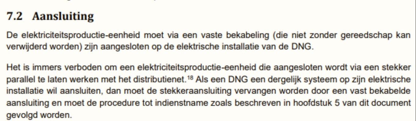

Jack Daniels schreef:Praat voor de vaak. Het aantal stopcontacten heeft niks te maken met de werking of veiligheid van een of ander toestel.
Concreet: veilig in NL = veilig in BE = geen gevolgen.
Dan heb je hier toch niet goed gelezen. Maar soit, doe maar Jack, doe maar.

Kan Jack met zijn zienswijze geen ongelijk geven.
Het is niet het aantal stopcontacten dat belangrijk is, maar wel de belasting die je in deze kring zult steken.
Vb kring voorbehouden aan een reeks kleine verbruikstoestellen, max 100w per stuk op een kring van 8 stopcontacten (dubbele en tripple niet ingebrepen want deze tellen als 1 :wink: ), dat is dan 700W of 3A, nog ruimte genoeg om de Sessy aan te sluiten toch ?
Uiteraard moet je als goede huisvader toezien wat men zoal nog verder in 't stopcontact zal en mag steken, uiteraard geen waterkoker van 2500W.
Geen premie, so what.
Niet op de Synergid lijst, so what.
Als Sessy voor de Nederlandse markt goedgekeurd is (of zal zijn) zal dit wel veilig genoeg zijn om in BE te gebruiken. Waarschijnlijk dan CE gekeurd ?
En iedereen is zelf verantwoordelijk voor wat hij in z'n stopcontact steekt, niet ?
Om zonder PV te bezitten en met de Sessy in het net injecteren en zo fraude te plegen, moet je ze toch eerst opladen dacht ik van je eigen installatie, niet deze van je buur. Hopelijk ben je dan zo slim om dit enkel met een analoge meter te doen tussen 2 meteropnames in :lol:

Ja, maar vermits het geen vaste toestellen zijn weet je niet wat de belasting van een stopcontact is.
Moet ook veilig zijn voor de volgende eigenaar etc.
Ik denk als je de actuele Nederlandse wetgeving gaat uitpluizen dat het eigenlijk ook niet zal mogen, de Synergrid lijst is vorig jaar zowat overgenomen (toch iets waar de Belgen "beter" en sneller in waren).
Iedereen mag in het stopcontact steken wat hij zelf wil, maar weet dat er iemand verantwoordelijk zal zijn als het ergens fout gaat. Je kan alleen maar hopen dat jij het niet bent en zelf voor de kosten hoeft op te draaien en dat je het op de leverancier kan achterhalen als de verzekering moeilijk doet.

Ik zou het idd nooit doen zonder remautomaat om te voorkomen dat je je kast/verdeelrails mogelijks ooit zwaarder belast als voorzien ...
Berichten: 18607
Bedankt: 3810 keer
Recent bedankt: 24 keer
Ik denk, zolang je goed weet wat je doet, kan het relatief veilig ...
  • - overbelasting van de stroomkring waarop je deze batterij aansluit kan je vermijden door deze af te zekeren met 10A?
    - overbelasting van je kast/rails kan je vermijden als je kast gekableerd is met 10mm2?
    - overbelasting van de 30mA kan je vermijden als de kringen achter jouw differentieel minder dan 40A zijn (vb 3 kringen van 16A)? Zoniet moet je de 30mA verzwaren...
    - remautomaat (maar die moet dan wel correct gemonteerd zitten achter de hoofdifferentieel en de injectie, maar voor de 30mA?
Maar in geval van problemen (vb brand) ben je wel verantwoordelijk gezien niet gekeurd / niet comform ..

Update Sessy:
https://www.persberichten.nl/home/detai ... eresseerde
Voor wie dit nog altijd overweegt binnen het Fluvius netgebied: het kan dus zomaar niet.
1. een stekkermodel is niet toegestaan* in een net dat parallel met het DNB netwerk kan werken. Het zal dan dienen voorzien te worden van een vaste aansluiting en dan komen we uit bij punt 2.
2. Wanneer een toestel aangesloten wordt, welke parallel met het DNB kan werken, moet het voldoen aan de Synergrid regelgeving en de gehomologeerde componenten moeten op de Synergridlijst C10/26 vermeld zijn.
De Sessy batterij heeft ook een ingebouwde omvormer, deze omvormer zal dan ook gehomologeerd moeten zijn en terug te vinden op de C10/26.
Indien niet het geval is mag dit toestel niet aangesloten worden op het DNB.
Bij mijn weten is daar op de Synergrid lijst (nog) niets van terug te vinden en is er ook (nog) geen homologatie certificaat voor de Sessy omvormer.
Voor wie graag volgens het principe van "wat niet weet, niet deert", werkt gelden voorgaande regels dus uirteraard niet.
Maar je kan dan ook geen enkele aanspraak maken op welke premie dan ook noch ze aanmelden bij de netbeheerder.
