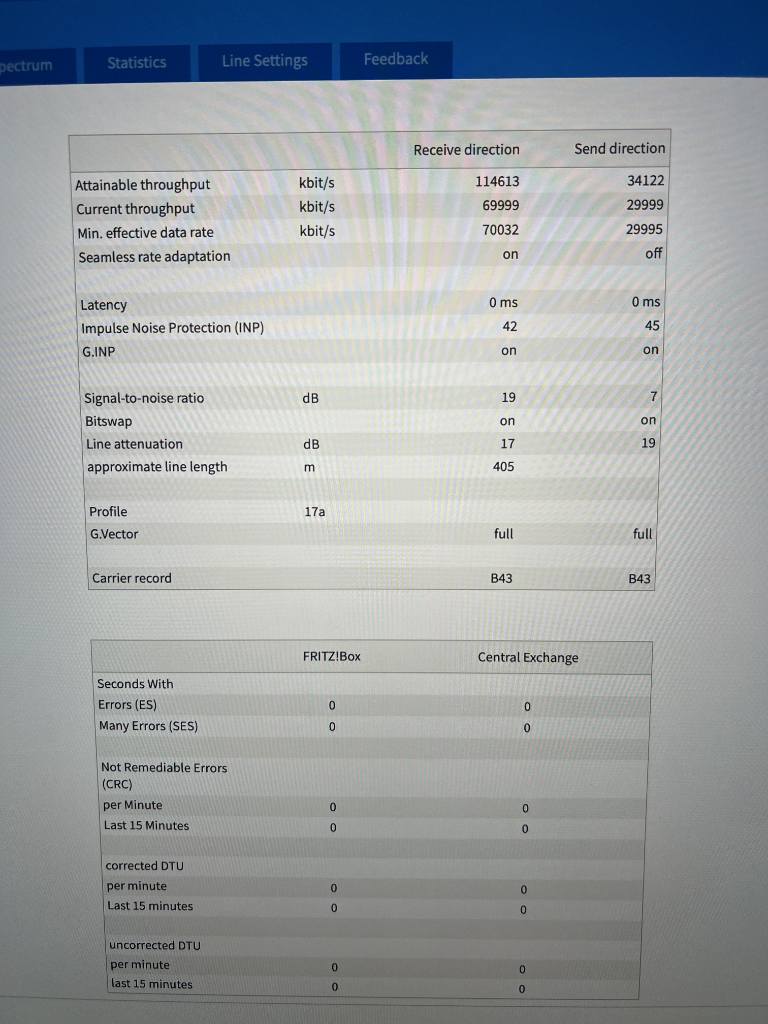

Vandaag werden er twee extra vdsl lijnen geactiveerd. Ik had er reeds twee en deze syncen respectievelijk op 85/30 en 100/30.
De nieuwe lijnen syncen echter maar op 30/10. Maar is dit normaal in het begin bij een installatie?
De situatie is als volgt:
Vorig jaar vooraanleg gevraagd. Kabel met 6 paar werd naar binnen getrokken maar slechts 2 paar werden gelast.
Op deze kabel halen we dus deze 85/30 en 100/30.
Dit jaar opnieuw vooraanleg gevraagd omdat de plaats waar de vorige kabel zit moeilijk bereikbaar is (beton).
Proximus heeft opnieuw een kabel met 6 paar binnengestoken en de gevraagde paren gelast.
Op deze kabel werden dan vandaag de modems geactiveerd maar ze syncen beiden op 30/10. De attainable throughput is ook veel lager dan de eerste twee modems die vorig jaar geplaatst werden.
(Ik weet dat ze vorig jaar ook lager begonnen maar ik dacht dat dat toch meteen 70/30 was... 30/10 is wel een héél stuk minder.)
Ter volledigheid nog even een screenshot van de lijnwaarden in Fritz!box:
Screenshot
(569.15 KiB) Nog niet gedownload
Ik merk wel op dat er geen min/max DSLAM throughput in de info te zien is zoals bij de andere twee modems. Dit is wel de nieuwe 7530 AX terwijl de vorige de oudere 7530 zijn.
Ik hoor graag wat jullie mening is. Zou er iets fout zijn of moeten we gewoon wat langer wachten om hopelijk toch met de snelheid in de buurt te komen van de eerste twee lijnen?

akke schreef:Ter volledigheid nog even een screenshot van de lijnwaarden in Fritz!box:
De screenshot maakt het duidelijk: op deze lijn was vectoring nog niet actief.
Dat is heel normaal voor een nieuwe lijn. De volgorde is normaal (zie tabel: https://userbase.be/forum/viewtopic.php?f=24&t=51035)
  1. een nieuwe lijn krijgt een (non-vecotring) basisprofiel, in jouw geval dus 30/10.
  2. DLM kan deze lijn nog verhogen tot maximaal 70/10 (zone 1).
  3. van zodra vectoring geactiveerd wordt krijg je een vectroring basis profiel (in jouw geval 70/30).
  4. laatste stap is DLM die nu permanent je lijn monitort, en deze kan verhogen tot max. 100/40 (afhankelijk van de lijnwaarden). Bij jou wordt dat dus 85/30 of 100/30.

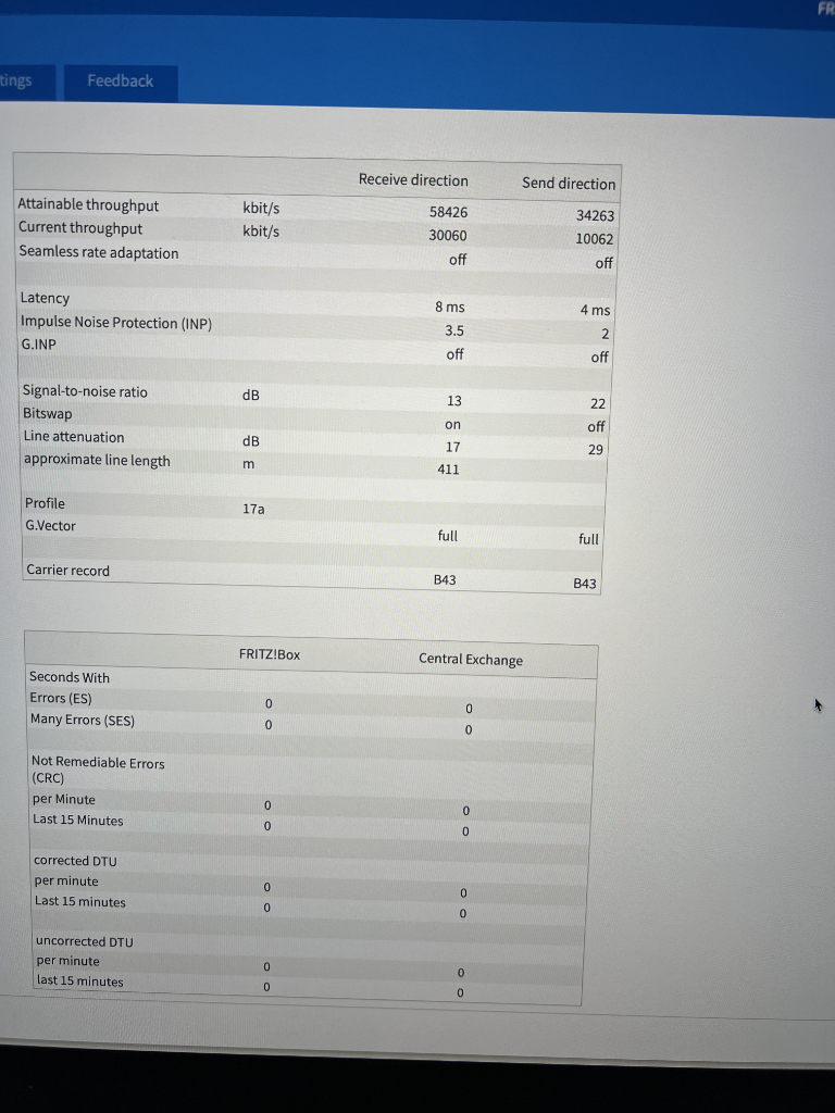

Ja, beide lijnen staan nu op 70/30 en de nieuwe lijnwaarden volgen hier:
(759.29 KiB) Nog niet gedownload
(607.75 KiB) Nog niet gedownload
Of het nu 85/30 of 100/30 zal worden is niet te achterhalen neem ik aan ?
Want mijn oudere twee lijnen zijn ook verschillende. De ene is 100/30 en de andere 85/30.
Terwijl bij beide lijnen wel een attainable throughput bovende 100 mbit wordt weergegeven.

akke schreef:Of het nu 85/30 of 100/30 zal worden is niet te achterhalen neem ik aan ??
Een exacte wetenschap is er niet, maar louter uit ervaring zien we dat je een attainable throughput boven de 120dB moet hebben voor je een 100mbit download profiel krijgt.
Dat komt erop neer dat je niet onder de 10dB komt met de download SNR
(hoewel de FritzBox nog perfect zou syncen met een SNR van 6-7 DB, maar Proximus kiest voor meer stabilitiet in ruil voor wat snelheid.
Voor upload zijn ze blijkbaar iets minder conservatief ..
