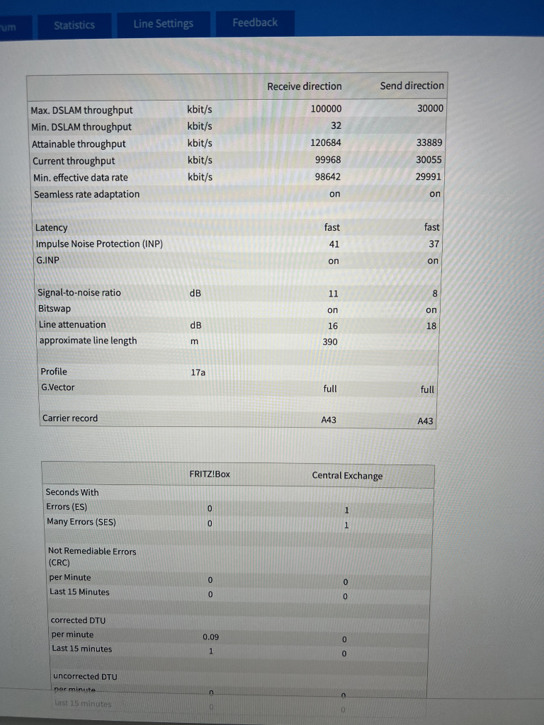

Ter volledigheid nog even een screenshot van de lijnwaarden in Fritz!box:
Ik merk wel op dat er geen min/max DSLAM throughput in de info te zien is zoals bij de andere twee modems. Dit is wel de nieuwe 7530 AX terwijl de vorige de oudere 7530 zijn.
Ik hoor graag wat jullie mening is. Zou er iets fout zijn of moeten we gewoon wat langer wachten om hopelijk toch met de snelheid in de buurt te komen van de eerste twee lijnen?

De screenshot maakt het duidelijk: op deze lijn was vectoring nog niet actief.akke schreef:Ter volledigheid nog even een screenshot van de lijnwaarden in Fritz!box: ?
Dat is heel normaal voor een nieuwe lijn. De volgorde is normaal (zie tabel: https://userbase.be/forum/viewtopic.php?f=24&t=51035)
- een nieuwe lijn krijgt een (non-vecotring) basisprofiel, in jouw geval dus 30/10.
- DLM kan deze lijn nog verhogen tot maximaal 70/10 (zone 1).
- van zodra vectoring geactiveerd wordt krijg je een vectroring basis profiel (in jouw geval 70/30).
- laatste stap is DLM die nu permanent je lijn monitort, en deze kan verhogen tot max. 100/40 (afhankelijk van de lijnwaarden). Bij jou wordt dat dus 85/30 of 100/30.
De interventie van sbghannibal heeft waarschijnlijk het process wat versneld (stap 2-3 overgeslagen)akke schreef:Had ik gedaan in PB en het probleem werd al meteen opgelost.sbghannibal schreef:Stuur de lijn nummers eens door dan bekijk ik het wel eens

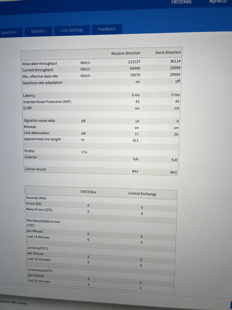

Ja, beide lijnen staan nu op 70/30 en de nieuwe lijnwaarden volgen hier:
Of het nu 85/30 of 100/30 zal worden is niet te achterhalen neem ik aan ?
Want mijn oudere twee lijnen zijn ook verschillende. De ene is 100/30 en de andere 85/30.
Terwijl bij beide lijnen wel een attainable throughput bovende 100 mbit wordt weergegeven.

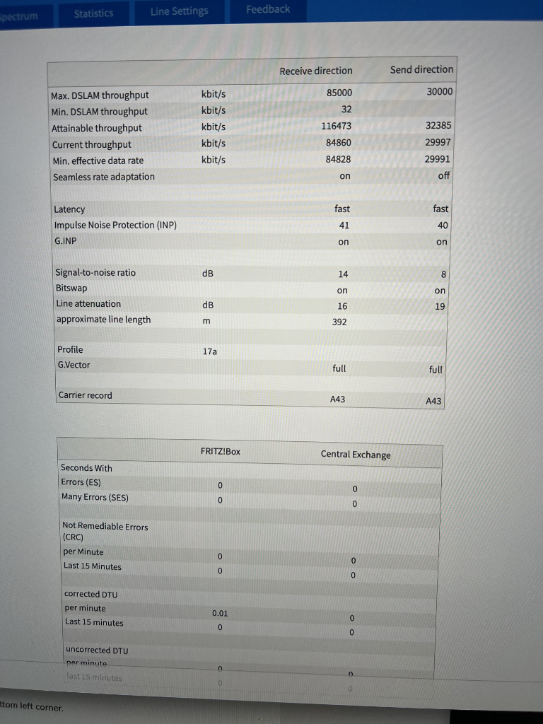

Ter volledigheid nog even de lijnwaarden van de oudere lijnen:
De lijn die 85/30 haalt: De lijn die 100/30 haalt: Ik gebruik ook wel die 4 meter lange rj11<>rj45 DSL kabel die bij de fritz!box geleverd is maar deze kabel is gewoon opgerold in de mediakast waar de modems geplaatst zijn. Een kabel van 1 meter zou ook lang genoeg zijn. Maar een +- 3 meter kortere zal wellicht geen merkbare positieve invloed hebben op de lijn?

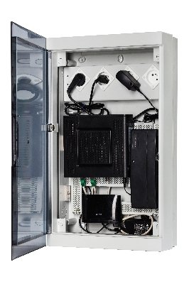

De 2 nieuwe lijnen werden wel via een tweede intropunt gelast (en komen het gebouw binnen aan de andere kant). Dus dit is wel gescheiden van de eerste twee lijnen. De 2 nog te plaatsen lijnen worden wel bijgevoegd aan het intropunt van de 2 lijnen die gisteren geactiveerd werden.
Daarnaast vraag ik me ook af: hoe doen jullie dit dan in een appartementsgebouw? Daar komt toch ook een kabel binnen met meerdere paren en het kan daar toch ook niet normaal zijn als de vdsl modem van appartement 1 storing geeft op de vdsl modem van je buur in appartement 2?
Zou het kunnen dat storing vooral komt door de opgerolde DSL kabel?
Ze zitten in een mediakast, dat is iets als dit: De te lange kabels zijn gewoon opgerold in die kast.

Een exacte wetenschap is er niet, maar louter uit ervaring zien we dat je een attainable throughput boven de 120dB moet hebben voor je een 100mbit download profiel krijgt.akke schreef:Of het nu 85/30 of 100/30 zal worden is niet te achterhalen neem ik aan ??
Dat komt erop neer dat je niet onder de 10dB komt met de download SNR
(hoewel de FritzBox nog perfect zou syncen met een SNR van 6-7 DB, maar Proximus kiest voor meer stabilitiet in ruil voor wat snelheid.
Voor upload zijn ze blijkbaar iets minder conservatief ..
Bij VDSL2 stoort iedere lijn de andere, dat heb je met hoogfrequente signalen.akke schreef:Dit begrijp ik niet zo goed. In de straat komen alle koperparen, voor de gehele straat, toch vlak naast elkaar.
Hoezo kan bij ons de éne lijn dan de andere zo hard storen? Dat zijn toch nog veel minder koperparen dan wat er in de straat ligt.
Vectoring is een zeer ingewikkeld process, die er net voor zorgt om deze storingen in de bundel te verminderen, maar niet uit te sluiten.
Indien jouw lijn de enige zou zijn op de kabelbundel, zou je gemakkelijk 150 mbit kunnen syncen
Laten maken?akke schreef:Dus ik moet kortere kabels zoeken? Maar het mogen geen "platte" kabels zijn werd mij verteld.
Alleen, waar haal ik dan zo'n ronde kabels van 1m lengte?
- - een "2-paars UTP" (zoals de blauwe kabel bij de B-box2).
- ene kant een RJ45 stekker voor in de Fritz!Box (middelste paar).
- andere kant een RJ11 voor in de NTP (middelste paar).

Een gewone cat5 of 6 kabel kan niet dienen zeker?philippe_d schreef:Laten maken?akke schreef:Dus ik moet kortere kabels zoeken? Maar het mogen geen "platte" kabels zijn werd mij verteld.
Alleen, waar haal ik dan zo'n ronde kabels van 1m lengte?Korte patchkabeltjes zien er ook poperder uit in een server kast

Ik heb de bijgeleverde kabel, die bij de fritz!box zat, rechtstreeks aangesloten in de NTP2007.
Daarbij is de kabel dus ruim 3 meter korter geworden maar het rare is nu wel dat bij de lijn die 100/30 haalt de "approximate line length" van 390meter naar 402 meter verhoogd is.
Ik heb alle verbindingen nog eens goed aangedraaid, om zeker te zijn, maar dat maakt geen verschil.
De attainable throughput is wél gestegen is en de SNR is ook wel iets gestegen
Ik heb het wel op "PHONE" aangesloten en niet op "DSL" want op die blauwe "DSL" klemmen vond hij geen sync...
Nieuwe DSL waarden na 20 minuten online:
100/30 lijn:
Attainable throughput 120.6/33.8 -> 126.8/35.9
SNR 11/8 -> 13/9
Attenuation 16/18 -> 17/19
Approximate length 390m -> 402m

Daarom noemt het ook "approximate line length"akke schreef:Ik heb de bijgeleverde kabel, die bij de fritz!box zat, rechtstreeks aangesloten in de NTP2007.
Iedere stijging van de SNR, hoe klein ook, verhoogt de kans dat DLM je een beter profiel geeft.akke schreef:Ik heb alle verbindingen nog eens goed aangedraaid, om zeker te zijn, maar dat maakt geen verschil.
Hoe beter de SNR, hoe stabieler de lijn
- bij een NTP zonder DSL splitter komt het signaal (ongewijzigd) op de "PHONE" uitgang (groene klemmen).akke schreef:Ik heb het wel op "PHONE" aangesloten en niet op "DSL" want op die blauwe "DSL" klemmen vond hij geen sync...
- bij een NTP met DSL splitter komt het DSL signaal (gefilterd) op de "DSL" uitgang (blauwe klemmen).

- Oude Ikanos ROP's werken alleen op Annex B.
- Bij de Fritz!Box 7590/7490 wordt automatisch Annex A gebruikt, van zodra de Fritz!Box detecteert dat deze aangesloten is op een Broadcom ROP, zelfs als je die ingesteld hebt op Annex B (alleen voor "België").
- De Fritz!Box 7530AX gebruikt een compleet andere chipset, ik weet niet of die automatische omschakeling naar Annex A ook hier in de Firmware zit.
De enige verklaring die ik heb voor het repair profiel, is misschien dat de Fritz!Box 7530AX een verschillende driver gebruikt voor Annex A (en dus niet "whitelisted" is) ??
Ik zou toch nog eens proberen met omschakelen tussen Annex B en Annex A of je lijnwaarden hierdoor misschien nog iets verbeteren?
akke
- Berichten: 102
- Lid geworden op: 08 feb 2010, 13:25
- Bedankt: 3 keer
De lijnwaarde op annex a was nagenoeg hetzelfde als bij annex B.philippe_d schreef: Driver B2pv6L046x.d27l is inderdaad whitelisted.
De attainable throughput was misschien 0.5m it hoger maar verder was alles gelijk aan de waarden die ik nu met annex B zie.
De dsl driver versie was ook dezelfde bij zowel annex a als annex b.
Maar ik kwam op repair profiel en TBF kon niet opnieuw gestart worden. Na omschakeling naar annex B ging TBF wel weer.
akke
- Berichten: 102
- Bedankt: 3 keer
Ik ga voorlopig geen aanpassingen meer doen tot de verbindingen een hoger profiel krijgen van de DLM.
