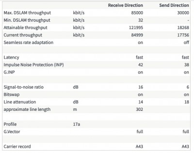

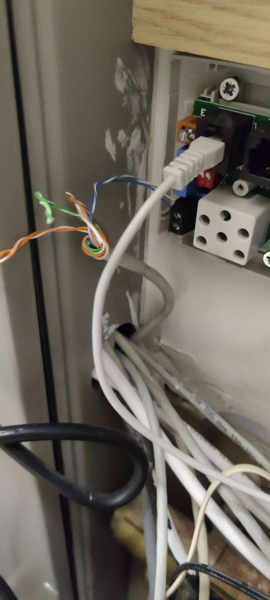

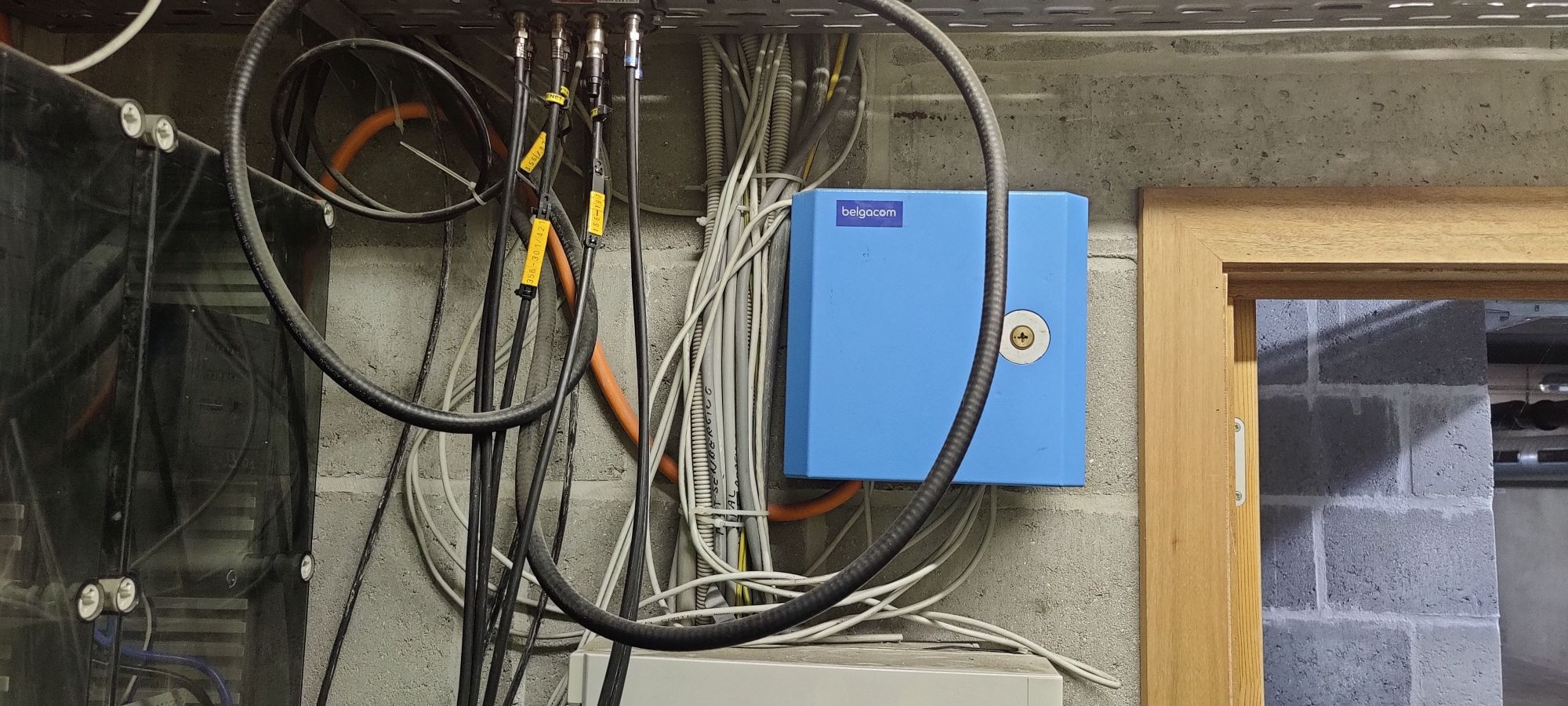

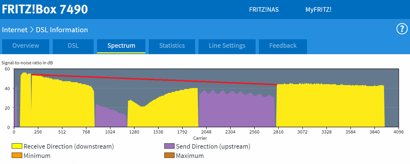

Hallo,
nu 2 weken klant bij EDPNet, ben positief onder de indruk (ook van de Fritzbox) en blij dat ik de move naar hen heb gedaan. (was Tadaam klant)
Nog geen fiber in de straat (volgend jaar), dus VDSL.

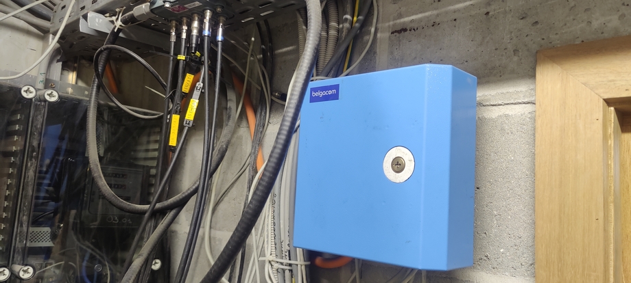

Proximus technieker heeft de aansluiting gemaakt op mijn interne bekabeling (appartement) (zit in de muur, wellicht al een oude kabel - 11m).
Ik wou even jullie mening. De installateur maakte commentaar dat het bakje in de kelder waar de proximusconnectie naar de interne bekabeling gemaakt wordt heel oud is... zocht naar een nieuw bakje in zijn kist, maar vond er geen, dus heeft hij het maar laten hangen. (de connectie van de bovenbuur passeert zelfs niet via dat kastje, oranje connecties op de foto)
Hij was ook niet voorzichtig met het strippen van de isolatie van de kabeltjes, dus wat koper zichtbaar. (cf. blauwe pijl)

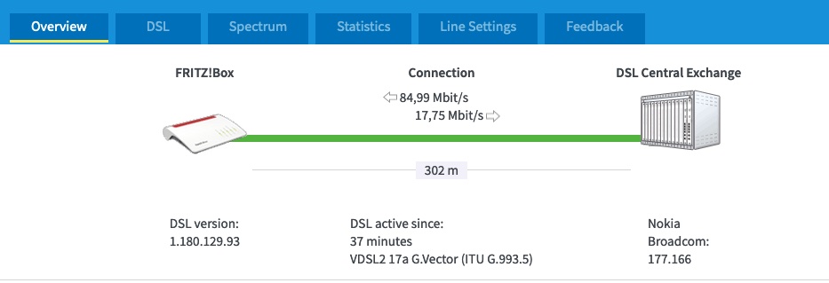

Ik had eerst 90/14 (met signal to noise ratio in receive 12dB), sinds zondag 75/16 (interne bekabeling gedetecteerd) (met signal to noise ration in receive 16dB)... kan ik mee leven.
Ticketje gemaakt bij EDPNet om het te melden, maar weinig feedback.
Vraag is, zou een beter aansluitingsbakje (met juiste stripping van de kabel) iets verbeteren? Indien niet, dan zal ik niet verder pushen bij EDPNet (heb al genoeg vragen gesteld ;-))
(heb gezocht of er al een soortgelijke discussie bestaat, niet gevonden)

bvhalst schreef:Vraag is, zou een beter aansluitingsbakje (met juiste stripping van de kabel) iets verbeteren? Indien niet, dan zal ik niet verder pushen bij EDPNet (heb al genoeg vragen gesteld ;-))
Neen, absoluut niet.
Het VDSL signaal trekt zich daar niets van aan, of dit nu een mooi nieuw of lelijk oud bakje is :-D
Zolang de technieker ervoor gezorgd heeft dat er goed contact is (roeste draden opgeschoond, enz.).
Een motor zal ook niet beter of slechter draaien in een nieuwe of een oude aftandse carosserie :wink:
Advies: gewoon van af blijven :!:
[EDIT]

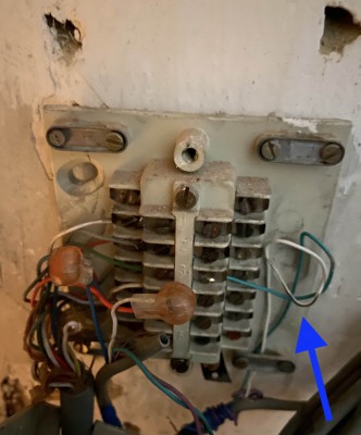

Er is toch iets eigenaardigs met die verbinding (zie foto) :oops: .
Ik neem aan dat de binnenkabel naar jouw appartement de rechterkabel is met de witte en groene draad?
Het ziet er dus naar uit dat:
  • - de groene draad op klem 3(a) zit.
    - de witte draad op klem 2(b) zit.
Dit is niet de standaard manier van aansluiten.
Het "oude" bakje is een verbindingsdoos voor 6 paren.
Nu lijkt het erop dat de ene draad op "paar 2" zit, en de andere draad op "paar 3"
Ik neem aan dat de technieker dat goed heeft uitgemeten (en de binnenkomende kabel) ook op die manier aangesloten is :wink:
Een Proximus technieker op het Forum kan dit beamen?

Bedankt voor het duidelijke antwoord! Mijn draden zijn inderdaad groen en wit. Dus het feit dat er wat koper zichtbaar is, is ok?
Voor mij is de vdsl wereld compleet nieuw. Wel boeiend wat je allemaal met de Fritzbox kan zien en nakijken. Moet nog leren om alles correct te interpreteren.

Als je van boven naar beneden telt zitten de groene en de witte draden van de binnenbekabeling allebei op paar 3 dus dat is correct.
( het lijkt dta het witte draadje op klem 2 zit maar als je inzoomt zie je het.)
Technieker heeft dit goed afgeschraapt. Een beetje koper dat bloot is is geen probleem.
edit : de meeste techniekers verbinden het intropaar direct met de binnenbekabeling en met scotchlocks. In zo'n scotchlocks zit een soor gel.

Ik dacht wel dat je altijd wit-blauw & paars groen moest gebruiken in een vvt kabel.
Deze heeft ie dus wel door elkaar gehaald. Het is al wel even geleden maar ik dacht dat die paren in elkaar getwist zijn in de kabel

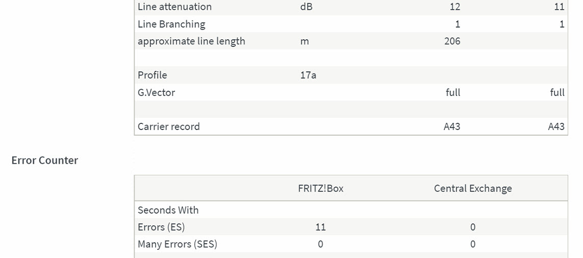

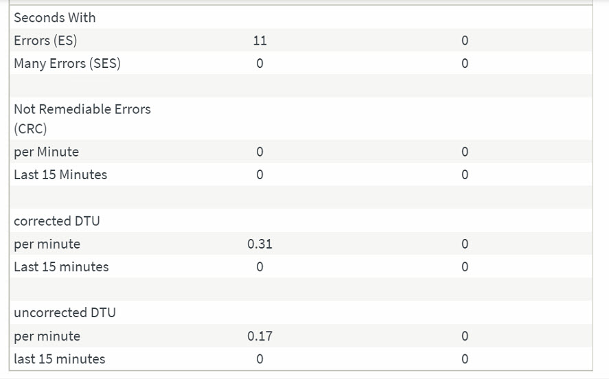

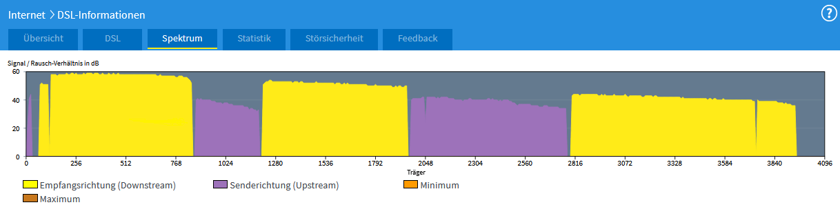

Iemand had hier onlangs iets vaag gelijkaardig voor: plots gedaalde sync speeds.
Probeer eens in de tab Line Settings enkele parameters meer naar Stability te doen neigen ipv puur Performance?

Zou dat iets veranderen? Ik dacht dat ze in België werkten met profielen en dat het geen invloed zou hebben...
ik krijg nu onderstaande melding op de fritzbox... interne kabel is van god-weet-van-welke-kwaliteit, maar zit in de muur, dus zal die niet vervangen... gelukkig zit ik nog aan 75/16, dus al bij al ok.
The quality of the signal is being impaired by incorrect cabling. Please make sure that your line does not include any branching or multi-distributors. The branch is 11 meters long. It is impairing the transmission rate by around 31424 kbit/s.
JamesEarlGray schreef:Iemand had hier onlangs iets vaag gelijkaardig voor: plots gedaalde sync speeds.

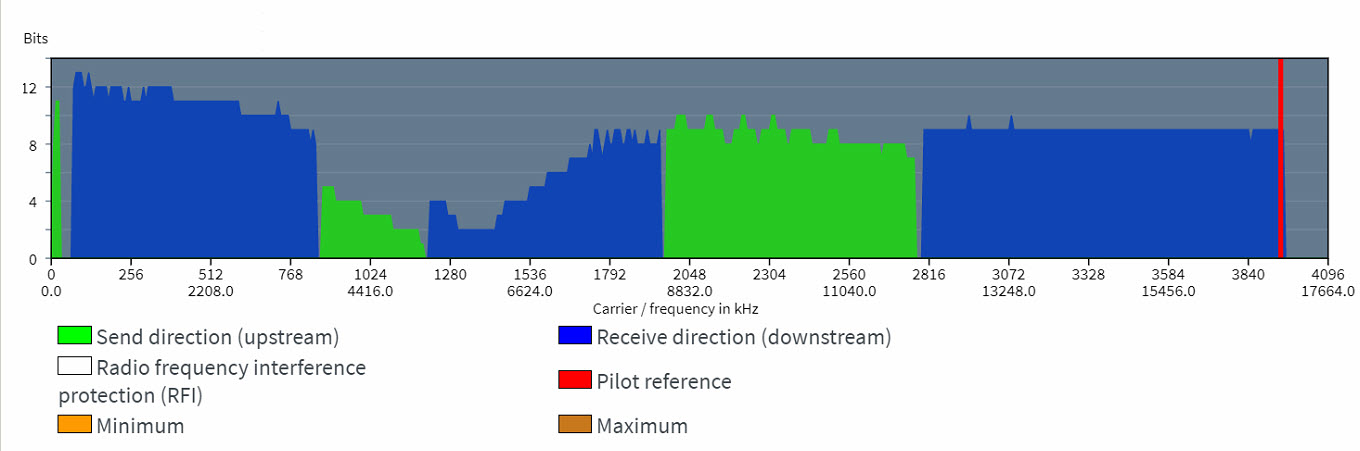

Op de Fritzbox de settings op meer stabiel gezet. 85/18 is wat ik nu heb en nog altijd stabiel qua connectie.
Tevreden klant, maar kan niet wachten tot de fiber er is.
Fritzbox is een geweldig apparaat, maar neemt wat tijd in beslag om te weten wat er mogelijk is.

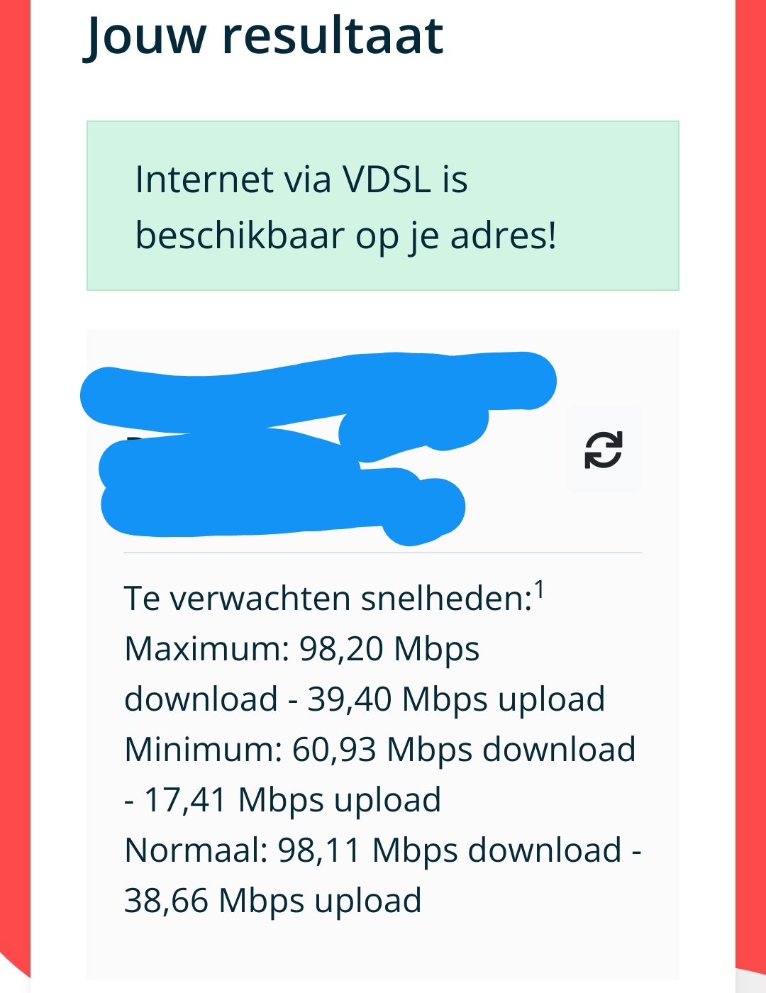

thx voor uitleg, vandaag aanvraag ingediend EDp voor mijn vader. Om geen gezaag te hebben XL genomen.
Ook al vind ik voor gepensioneerde overkill.

intro zit in de kelder. bestaande ntp gebruikt. ntp staat in de berging. testen en metingen ok met testmodem.

  • - 30/10 is het startprofiel voor zone 1 (zonder vectoring).
    - DLM kan dit verhogen tot maximaal 70/10
    - van zodra je op vectoring komt krijg je 70/30 (vectoring startprofiel zone 1)
    - DLM kan dit verhogen tot maximaal 100/40 (theoretisch).
In jouw geval schat ik dat je op 85/30 zal landen ...

Met 200m van de centrale (en 11m interne slechte bekabeling) heb ik 85/18... (77mbps/16mbps speedtest)... heel tevreden mee (SNR17/6). Wel enkel bekomen met de Line Setting op de fritzbox op max stability te zetten (was 60/15 toen dis op max performance stond)

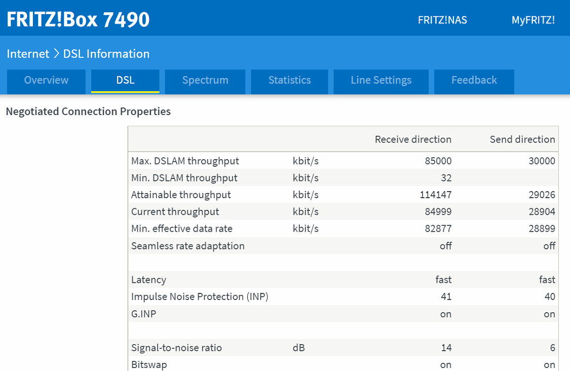

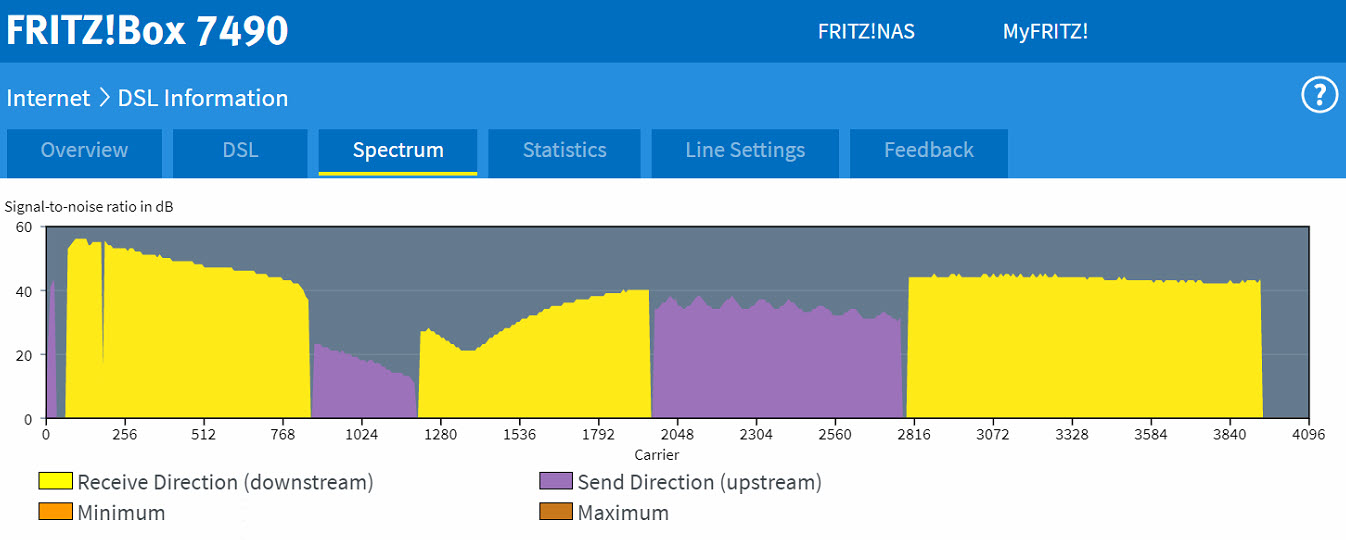

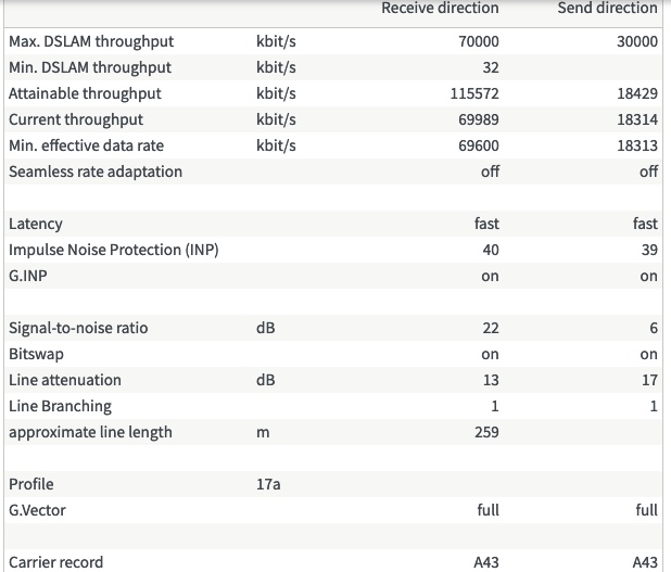

Dag 4 na oplevering
Active profile: Download speed: 70000 kbps - Upload speed: 30000 kbps*
speedtest
https://www.speedtest.net/result/12091097524
Zal het na 4 dagen nog verhogen? of eens een Bbox 3V+ aan hangen?
Mss. ook zoals BvanHalst op max. stability zetten?

satsurfer schreef:Dag 4 na oplevering
Zoals ik al eerder zei: afwachten, geduld hebben, en vooral ervan af blijven
70/30 is al stap 3/4 die ik hierboven beschreef.
De rest is nu DLM ...
Kan paar weken duren, intussen vooral niet prutsen...

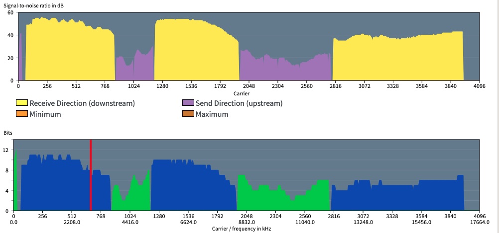

Kan je de Fritzbox lijnwaarden posten, dat geeft de beste info van wat er nog mogelijk is ...

Zeker niet. Wat wil je:
- de hoogst mogelijke snelheid?
- de hoogst mogelijke stabliteit, mist inboeten op snelheid?
Alleen in randgevallen (waar de upload of download SNR = 6dB), heeft het spelen met die instellingen zin.
Als je bijvoorbeeld wel een hoge sync hebt, maar met zoveel fouten/reconnects, dat je surfsnelheid naar beneden gaat.
Dan kan je de stabiliteit iets verhogen (naar 7dB), de sync snelheid zal iets minder zijn, maar de surfsnelheid hoger omdat er geen fouten meer op zitten.

satsurfer schreef:[screenshots 1-5]
Wat betreft de geposte screenshots:
  1. Download zal op 85 mbps blijven. Met een max. att. van 114 mbps is DLM niet geneigd om het profiel veel te verhogen (ervaring leert dat er hier een marge van ca 20% genomen wordt) :-( .
  2. Upload van 28.9 mbps in lager dan het profiel van 30 mbps, en dus het maximum dat de lijn aankan. Vandaar een SNR van 6dB, wat zeer borderline is. Deze lijn heeft het risico van instabiel te worden (met fouten en reconnects).
    Indien dit gebeurt zou ik de upload aanpassen naar "meer stabiliteit" zodat de SNR naar 7dB gaat: de upload snelheid zal hierdoor nog een beetje dalen :-(
  3. Het spectrum toont een heel duidelijke storing (lage SNR waarden) in het gebied tussen 3 en 8.5 MHz. Geen idee wat hiervan de oorzaak is, maar er is duidelijk iets mis met de lijn (ergens nog een aftakking? een andere storingsfactor?) :-( .
    Dit heeft duidelijk een invloed op zowel de att. download als de att. upload
Een lijn met deze korte afstand (206m) zou minstens 100/35 moeten aankunnen.
Berichten: 8045
Bedankt: 731 keer
philippe_d schreef:Een lijn met deze korte afstand (206m) zou minstens 100/35 moeten aankunnen.
Op 177m blijf ik al lang op 100/30 staan. Attainable 137/38, S/N 16/10dB.
Berichten: 19081
Bedankt: 3930 keer
Recent bedankt: 13 keer
philippe_d schreef:Het spectrum toont een heel duidelijke storing (lage SNR waarden) in het gebied tussen 3 en 8.5 MHz. Geen idee wat hiervan de oorzaak is, maar er is duidelijk iets mis met de lijn (ergens nog een aftakking? een andere storingsfactor?) :-( .
Een ideaal spectrum zou er zo moeten uitzien: de gele vlakken zouden tot aan de rode lijn meten komen.
Alles wat nu niet geel is (onder de rode lijn) is verlies van download.
Idem voor de paarse vlakken (upload).
(223 KiB) Nog niet gedownload
Een voorbeeld van een 100/35 lijntje (op 234 meter) - FritzBox 7490 driver 1.100.136.43:
(32.59 KiB) Nog niet gedownload

vanaf deze week zit ik op 70/18 (kom van 85/18)... jammer...
maar... in de straat zijn ze bezig met aanleg fiber. Brief van Px gekregen en een ticketje gelanceerd bij EDPNet wat ik moet doen om dit te initiëren. De zwarte kastjes hangen per 2 huizen aan de gevel, dus ze kunnen direct in mijn appartement de kabel leggen lijkt me (ipv de oude Telenet kabel) :-)

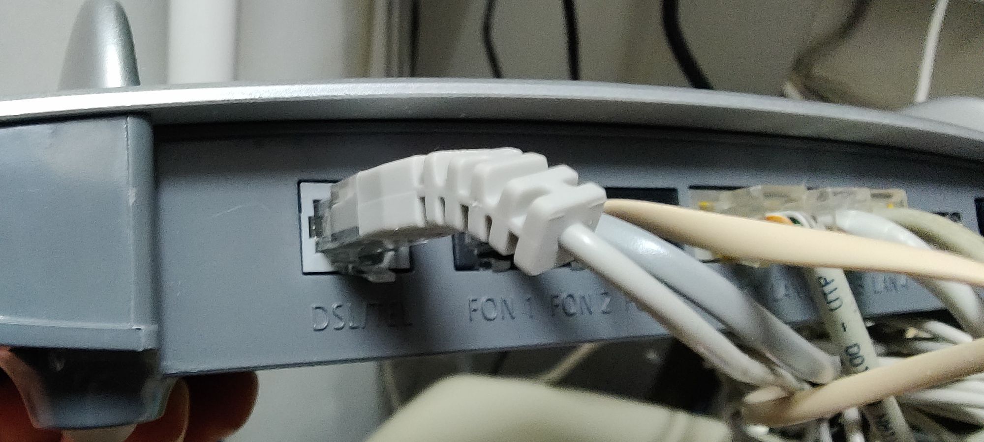

Voor de liefhebbers een read-out. Door de interne kabel van 11m (die slecht is) heb ik een lager profiel dan wat mogelijk had kunnen zijn. Lange tijd op 85/18, maar nu toch plots verlaagd...
spectrum
(89.56 KiB) Nog niet gedownload
DSL
(78.39 KiB) Nog niet gedownload
Mobile Vikings Fiber 1000/500
MobileVikings mobile
OVH - vaste telefoon
Berichten: 6581
Uitgedeelde bedankjes: 725 keer
Bedankt: 441 keer
philippe_d schreef: Een lijn met deze korte afstand (206m) zou minstens 100/35 moeten aankunnen.
Ticket gestart bij EDp. :-D Bedankt wederom voor het deskundig onderbouwd advies.
(298 KiB) Nog niet gedownload
Berichten: 19081
Bedankt: 3930 keer

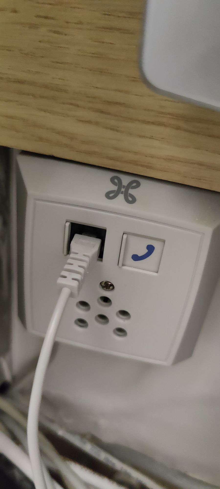

Mijn advies was niet om een ticket aan te maken :-)
Ik denk niet dat EDPNet actie gaat ondernemen voor een lijn die op 85/30 staat (tenzij heel onstabiel en verschillende reconnects).
Kijk zelf ook nog eens de binnenbekabeling na.
Gaat de kabel vanuit de "Belgacom" aansluitdoos rechtstreeks naar de NTP? geen enkele andere aftakking of doorverbinding?
Meer kan je zelf niet doen ...
Berichten: 6581
Bedankt: 441 keer
Beste Klant,
Wij hebben de essentiële lijnmetingen uitgevoerd. De lijmentingen geven aan dat de fout gelegen is aan de interne installatie.
Ook de AB_CAPACITANCE = 1534 nF waarde wijst erop dat binnenbekabeling verkeerd aangesloten is. Wij zouden graag aan u willen vragen of u op dit ogenblik last ondervindt van instabiliteit? Via de radius zien we dat uw modem stabiele sessies opbouwt, de DSL verbinding blijft onderbroken.
Wij zouden graag van u foto's willen ontvangen van uw interne installatie.
Dus graag foto's van de intro(allereerste aansluitpunt) en ook foto's hoe de modem verbonden is met NTP2007(telefoonstopcontact van Proximus/Belgacom).
We horen graag van u terug!

"Beste Klant,
Bedankt voor oplevering van de foto's. De NTP en de interne bekabeling ziet er goed uit.
Wij hebben intussen een nieuwe lijnmeting uitgevoerd en wij zien dat de lijnwaardes verbeterd zijn.
AB_CAPACITANCE = 570 nF ziet er goed uit.
De noisemargins zijn ook verbeterd ten opzichte van de laatste lijnmeting:
DownstreamNoiseMargin = 22.7
UpstreamNoiseMargin = 10.6
Hebt u toevallig recente wijzigingen aan uw interne installatie uitgevoerd?
Wat de snelheden betreft, op dit ogenblik haalt u 85 Mbps in dowsntream en 29 Mbps in upstream binnen.
De DLM zal uw lijn verder monitoren en verdere pogingen ondernemen om uw snelheden te verhogen. DLM blijft de kwaliteit, stabiliteit en prestaties van de lijn monitoren en zou verder de snelheden tot 100 Mbps in downstream enn 40 Mbps in upstream kunnen verhogen. Dit is echter een volledig geautomatiseerd proces. Edpnet heeft hier geen invloed op. Volgens de informatie die we op de meting via Proximus tool krijgen, duurt het echter ongeveer 18/11/21 vooraleer DLM een nieuwe evaluatie uitvoert en beslist om het lijnprofiel al dan niet kan verhoogd worden. Mogen wij u er echter wel op wijzen dat het mogelijk is dat DLM niet meteen voor het hoogst mogelijke profiel kiest, zelfs als het resultaat van de evaluatie positief is.
Bezoek onze support site om meer te leren over wat de vectoring zones zijn en welke snelheid u op uw VDSL lijn kan verwachten. Ook kunt u meer lezen over hoe DLM werkt en hoe lang duurt het om een hoger profiel te krijgen. (https://edpnet.be/nl/support/bestellen/ ... -haal.html)

technieker schreef:Als je van boven naar beneden telt zitten de groene en de witte draden van de binnenbekabeling allebei op paar 3 dus dat is correct.

bvhalst schreef:
Hoe bedoel je? Is de aansluiting dan niet ok? (Ben een leek hierin).
Vorige week TBF laten doen. Ben van 70/18 naar 85/12 gegaan (tot september had ik 85/18)… (285m van centrale, SNR 16/9, maar slechte interne kabel van 11m die ik niet meer zal vervangen, binnen enkele maanden fiber aan de gevel!!)
op zich is het niet en probleem van werking maar een probleem van herkenbaarheid. als je en 6 paar volledig met scotch locks gaat uitvoeren. ga je er voor zorgen dat paar 2-4-6 voor 95% van de techniekers niet meer herkenbaar gaat maken. dat je dit door voor 1 kapotte schroef TIJDELIJK op te lossen heb ik geen probleem me maar je zou deze invoer bij verder verlies van schroeven gewoon moeten vernieuwen. als je de invoer vernieuwd ga je minder kans hebben dat paren gaan afbreken enzovoort.
