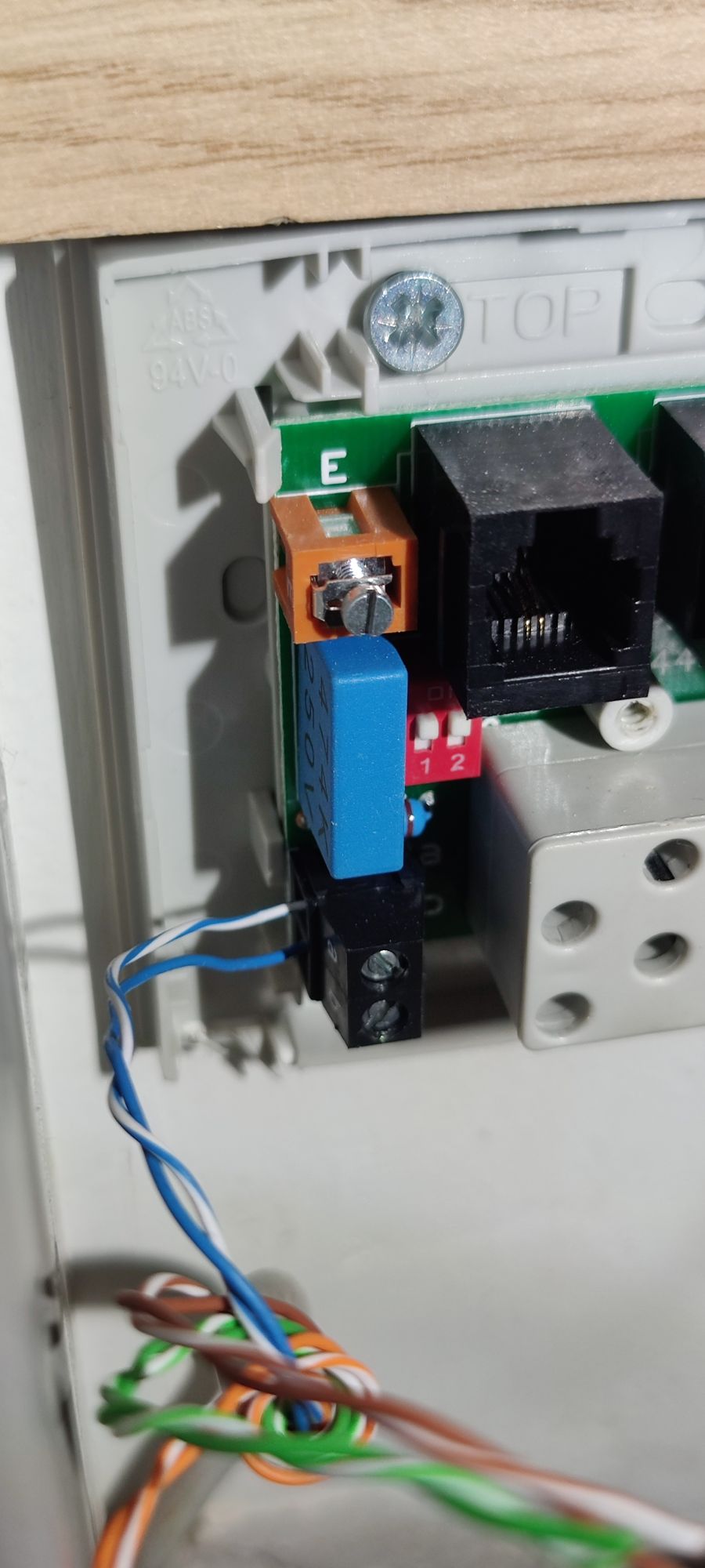

Proximus technieker heeft de aansluiting gemaakt op mijn interne bekabeling (appartement) (zit in de muur, wellicht al een oude kabel - 11m).
Ik wou even jullie mening. De installateur maakte commentaar dat het bakje in de kelder waar de proximusconnectie naar de interne bekabeling gemaakt wordt heel oud is... zocht naar een nieuw bakje in zijn kist, maar vond er geen, dus heeft hij het maar laten hangen. (de connectie van de bovenbuur passeert zelfs niet via dat kastje, oranje connecties op de foto)
Hij was ook niet voorzichtig met het strippen van de isolatie van de kabeltjes, dus wat koper zichtbaar. (cf. blauwe pijl)

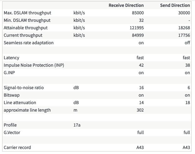

Ik had eerst 90/14 (met signal to noise ratio in receive 12dB), sinds zondag 75/16 (interne bekabeling gedetecteerd) (met signal to noise ration in receive 16dB)... kan ik mee leven.
Ticketje gemaakt bij EDPNet om het te melden, maar weinig feedback.
Vraag is, zou een beter aansluitingsbakje (met juiste stripping van de kabel) iets verbeteren? Indien niet, dan zal ik niet verder pushen bij EDPNet (heb al genoeg vragen gesteld ;-))

bvhalst schreef:Vraag is, zou een beter aansluitingsbakje (met juiste stripping van de kabel) iets verbeteren? Indien niet, dan zal ik niet verder pushen bij EDPNet (heb al genoeg vragen gesteld ;-))
Neen, absoluut niet.
Het VDSL signaal trekt zich daar niets van aan, of dit nu een mooi nieuw of lelijk oud bakje is :-D
Zolang de technieker ervoor gezorgd heeft dat er goed contact is (roeste draden opgeschoond, enz.).
Een motor zal ook niet beter of slechter draaien in een nieuwe of een oude aftandse carosserie :wink:
Advies: gewoon van af blijven :!:
[EDIT]
Er is toch iets eigenaardigs met die verbinding (zie foto) :oops: .
Ik neem aan dat de binnenkabel naar jouw appartement de rechterkabel is met de witte en groene draad?
Het ziet er dus naar uit dat:
  • - de groene draad op klem 3(a) zit.
    - de witte draad op klem 2(b) zit.
Dit is niet de standaard manier van aansluiten.
Het "oude" bakje is een verbindingsdoos voor 6 paren.
Nu lijkt het erop dat de ene draad op "paar 2" zit, en de andere draad op "paar 3"
Ik neem aan dat de technieker dat goed heeft uitgemeten (en de binnenkomende kabel) ook op die manier aangesloten is :wink:
Een Proximus technieker op het Forum kan dit beamen?

Bedankt voor het duidelijke antwoord! Mijn draden zijn inderdaad groen en wit. Dus het feit dat er wat koper zichtbaar is, is ok?
Voor mij is de vdsl wereld compleet nieuw. Wel boeiend wat je allemaal met de Fritzbox kan zien en nakijken. Moet nog leren om alles correct te interpreteren.

Als je van boven naar beneden telt zitten de groene en de witte draden van de binnenbekabeling allebei op paar 3 dus dat is correct.
( het lijkt dta het witte draadje op klem 2 zit maar als je inzoomt zie je het.)
Technieker heeft dit goed afgeschraapt. Een beetje koper dat bloot is is geen probleem.
edit : de meeste techniekers verbinden het intropaar direct met de binnenbekabeling en met scotchlocks. In zo'n scotchlocks zit een soor gel.

Ik dacht wel dat je altijd wit-blauw & paars groen moest gebruiken in een vvt kabel.
Deze heeft ie dus wel door elkaar gehaald. Het is al wel even geleden maar ik dacht dat die paren in elkaar getwist zijn in de kabel

bvhalst

Zou dat iets veranderen? Ik dacht dat ze in België werkten met profielen en dat het geen invloed zou hebben...
ik krijg nu onderstaande melding op de fritzbox... interne kabel is van god-weet-van-welke-kwaliteit, maar zit in de muur, dus zal die niet vervangen... gelukkig zit ik nog aan 75/16, dus al bij al ok.
The quality of the signal is being impaired by incorrect cabling. Please make sure that your line does not include any branching or multi-distributors. The branch is 11 meters long. It is impairing the transmission rate by around 31424 kbit/s.
JamesEarlGray schreef:Iemand had hier onlangs iets vaag gelijkaardig voor: plots gedaalde sync speeds.
Probeer eens in de tab Line Settings enkele parameters meer naar Stability te doen neigen ipv puur Performance?

Op de Fritzbox de settings op meer stabiel gezet. 85/18 is wat ik nu heb en nog altijd stabiel qua connectie.
Tevreden klant, maar kan niet wachten tot de fiber er is.
Fritzbox is een geweldig apparaat, maar neemt wat tijd in beslag om te weten wat er mogelijk is.

Ik denk dat ik 24u heb moeten wachten om full speed te krijgen. Je SNR waardes zien er goed uit, denk we dat het automatisch in orde za komen.
Geduld is een mooie deugd :-D

philippe_d schreef: In jouw geval schat ik dat je op 85/30 zal landen ...
we zouden er een quiz moeten van maken.... welke speed zal die krijgen :-)
Met 200m van de centrale (en 11m interne slechte bekabeling) heb ik 85/18... (77mbps/16mbps speedtest)... heel tevreden mee (SNR17/6). Wel enkel bekomen met de Line Setting op de fritzbox op max stability te zetten (was 60/15 toen dis op max performance stond)

vanaf deze week zit ik op 70/18 (kom van 85/18)... jammer...
maar... in de straat zijn ze bezig met aanleg fiber. Brief van Px gekregen en een ticketje gelanceerd bij EDPNet wat ik moet doen om dit te initiëren. De zwarte kastjes hangen per 2 huizen aan de gevel, dus ze kunnen direct in mijn appartement de kabel leggen lijkt me (ipv de oude Telenet kabel) :-)
Voor de liefhebbers een read-out. Door de interne kabel van 11m (die slecht is) heb ik een lager profiel dan wat mogelijk had kunnen zijn. Lange tijd op 85/18, maar nu toch plots verlaagd...
DSL
(78.39 KiB) Nog niet gedownload

technieker schreef:Als je van boven naar beneden telt zitten de groene en de witte draden van de binnenbekabeling allebei op paar 3 dus dat is correct.
