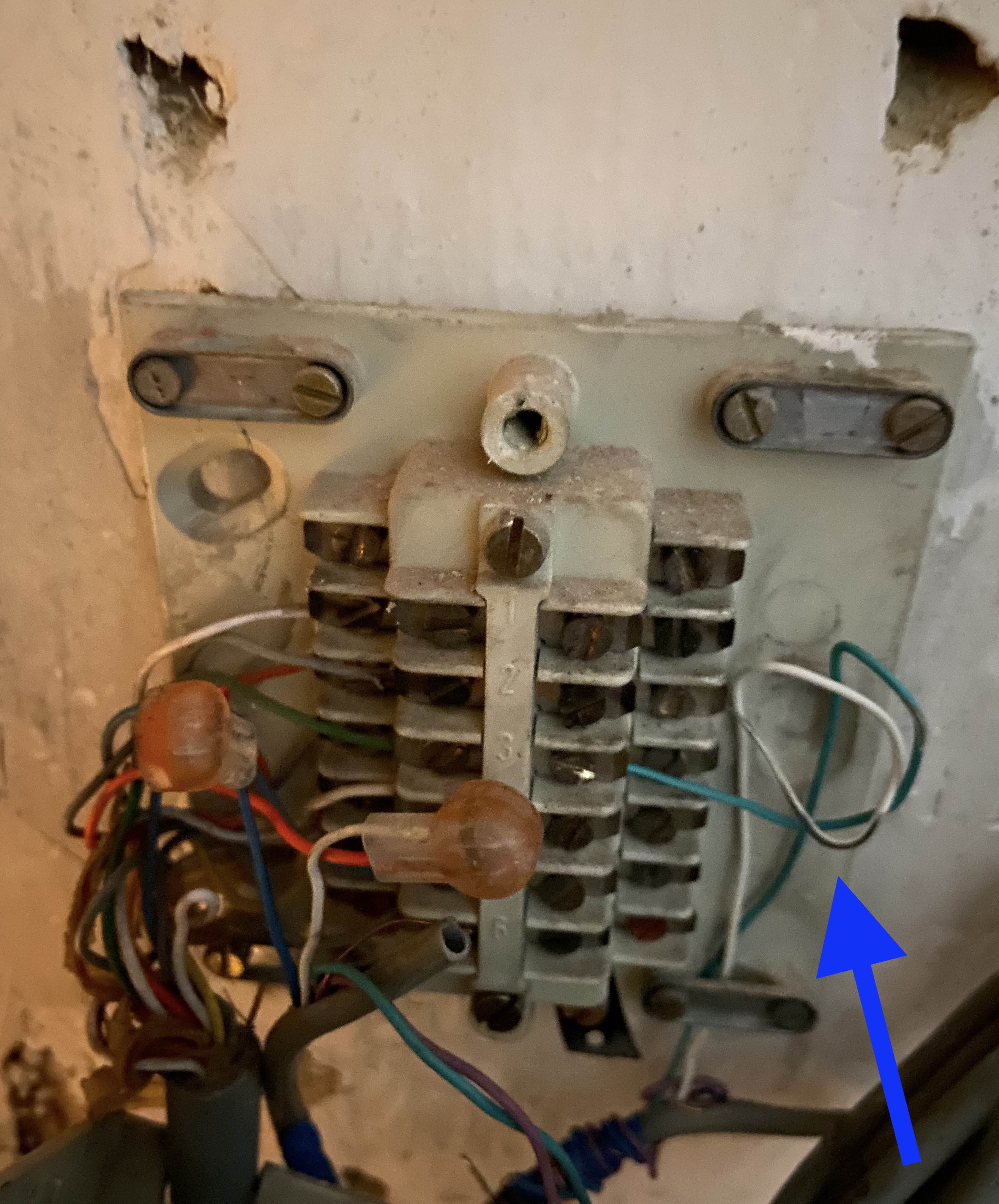

Proximus technieker heeft de aansluiting gemaakt op mijn interne bekabeling (appartement) (zit in de muur, wellicht al een oude kabel - 11m).
Ik wou even jullie mening. De installateur maakte commentaar dat het bakje in de kelder waar de proximusconnectie naar de interne bekabeling gemaakt wordt heel oud is... zocht naar een nieuw bakje in zijn kist, maar vond er geen, dus heeft hij het maar laten hangen. (de connectie van de bovenbuur passeert zelfs niet via dat kastje, oranje connecties op de foto)
Hij was ook niet voorzichtig met het strippen van de isolatie van de kabeltjes, dus wat koper zichtbaar. (cf. blauwe pijl)
Ik had eerst 90/14 (met signal to noise ratio in receive 12dB), sinds zondag 75/16 (interne bekabeling gedetecteerd) (met signal to noise ration in receive 16dB)... kan ik mee leven.
Ticketje gemaakt bij EDPNet om het te melden, maar weinig feedback.
Vraag is, zou een beter aansluitingsbakje (met juiste stripping van de kabel) iets verbeteren? Indien niet, dan zal ik niet verder pushen bij EDPNet (heb al genoeg vragen gesteld ;-))

bvhalst schreef:Vraag is, zou een beter aansluitingsbakje (met juiste stripping van de kabel) iets verbeteren? Indien niet, dan zal ik niet verder pushen bij EDPNet (heb al genoeg vragen gesteld ;-))
Neen, absoluut niet.
Het VDSL signaal trekt zich daar niets van aan, of dit nu een mooi nieuw of lelijk oud bakje is :-D
Zolang de technieker ervoor gezorgd heeft dat er goed contact is (roeste draden opgeschoond, enz.).
Een motor zal ook niet beter of slechter draaien in een nieuwe of een oude aftandse carosserie :wink:
Advies: gewoon van af blijven :!:

Er is toch iets eigenaardigs met die verbinding (zie foto) :oops: .
Ik neem aan dat de binnenkabel naar jouw appartement de rechterkabel is met de witte en groene draad?
Het ziet er dus naar uit dat:
  • - de groene draad op klem 3(a) zit.
    - de witte draad op klem 2(b) zit.
Dit is niet de standaard manier van aansluiten.
Het "oude" bakje is een verbindingsdoos voor 6 paren.
Nu lijkt het erop dat de ene draad op "paar 2" zit, en de andere draad op "paar 3"
Ik neem aan dat de technieker dat goed heeft uitgemeten (en de binnenkomende kabel) ook op die manier aangesloten is :wink:
Een Proximus technieker op het Forum kan dit beamen?

Bedankt voor het duidelijke antwoord! Mijn draden zijn inderdaad groen en wit. Dus het feit dat er wat koper zichtbaar is, is ok?

Als je van boven naar beneden telt zitten de groene en de witte draden van de binnenbekabeling allebei op paar 3 dus dat is correct.
( het lijkt dta het witte draadje op klem 2 zit maar als je inzoomt zie je het.)
Technieker heeft dit goed afgeschraapt. Een beetje koper dat bloot is is geen probleem.
edit : de meeste techniekers verbinden het intropaar direct met de binnenbekabeling en met scotchlocks. In zo'n scotchlocks zit een soor gel.

Ik dacht wel dat je altijd wit-blauw & paars groen moest gebruiken in een vvt kabel.
Deze heeft ie dus wel door elkaar gehaald. Het is al wel even geleden maar ik dacht dat die paren in elkaar getwist zijn in de kabel

technieker schreef:Als je van boven naar beneden telt zitten de groene en de witte draden van de binnenbekabeling allebei op paar 3 dus dat is correct.

sbghannibal schreef:Ik zou dat dan toch nooit op en cirtif doen waar ik die afneem want dan gaan we en probleem hebben....
Hoe bedoel je? Is de aansluiting dan niet ok? (Ben een leek hierin).

op zich is het niet en probleem van werking maar een probleem van herkenbaarheid. als je en 6 paar volledig met scotch locks gaat uitvoeren. ga je er voor zorgen dat paar 2-4-6 voor 95% van de techniekers niet meer herkenbaar gaat maken. dat je dit door voor 1 kapotte schroef TIJDELIJK op te lossen heb ik geen probleem me maar je zou deze invoer bij verder verlies van schroeven gewoon moeten vernieuwen. als je de invoer vernieuwd ga je minder kans hebben dat paren gaan afbreken enzovoort.
