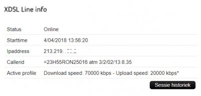

Ikke dus al e.e.a. aan het regelen om de Proximus mannen terwille te zijn... Tot ik vandaag even kijk naar de myedp pagina en de config van mijn ouders:
Ben ik verkeerd als ik hieruit lees dat ze vandaag, sedert 14u al op VDSL staan (heb nog niet kunnen kijken op de modem zelf)

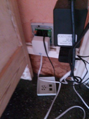

Deze ochtend is er dan toch een technieker langs geweest bij mijn ouders... (EDP was een beetje te snel met het aanpassen van hun lijngegevens)
Wat die daar heeft uitgespoken is me een absoluut raadsel, maar die gast komt hier alvast nooit meer binnen..
De (perfect werkende/aangesloten/..) NTP heeft ie opengedaan. Heeft dan een ganse litanie afgestoken van 4 draads aansluiting ipv 2 draads, en dat hij dat niet kon in orde brengen, en dat er iemand anders ging moeten komen, etc... Ik ben nu wel heel thuis in telecom, maar wat die man bedoelde is me totaal niet duidelijk: voor de goede orde: zij hadden een klassieke voice lijn, met ADSL erbovenop (dus zeker geen aparte lijnen etc..)
Resultaat: de man is weg, hij heeft hun fritz gereset naar fabrieksinstellingen (dus account info weg, wifi netwerk weg...) EN ze hebben geen (analoge) telefonie meer... Daarenboven ligt de NTP helemaal gedemonteerd..
Ik dacht even dat hun nr al geporteerd was naar VOIP, maar ik kan nog geen voip parameters vinden op de myedp pagina...
Zo laat een PX technieker dus een test&label installatie achter...

Voila zie, ondertussen omstandige uitleg gekregen van de mannen van EDP
Moraal van 't verhaal: ze zitten nog steeds (lees: terug) op ADSL, wegens kabel/kwaliteitsprobleem voor VDSL, maar de PX technieker is vergeten van hun telefoonlijn terug te activeren op dat kabelpaar...
Ondertussen is de voip account alsnog geactiveerd geraakt (op ADSL), zodat er nu toch al outbound kan gebeld worden. De overname van het inbound nummer van PX volgt asap..
EDIT: VOIP werkt toch nog niet... Kan niet registreren (en alles al ten overvloede gechecked..)
