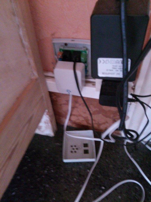

Deze ochtend is er dan toch een technieker langs geweest bij mijn ouders... (EDP was een beetje te snel met het aanpassen van hun lijngegevens)
Wat die daar heeft uitgespoken is me een absoluut raadsel, maar die gast komt hier alvast nooit meer binnen..
De (perfect werkende/aangesloten/..) NTP heeft ie opengedaan. Heeft dan een ganse litanie afgestoken van 4 draads aansluiting ipv 2 draads, en dat hij dat niet kon in orde brengen, en dat er iemand anders ging moeten komen, etc... Ik ben nu wel heel thuis in telecom, maar wat die man bedoelde is me totaal niet duidelijk: voor de goede orde: zij hadden een klassieke voice lijn, met ADSL erbovenop (dus zeker geen aparte lijnen etc..)
Resultaat: de man is weg, hij heeft hun fritz gereset naar fabrieksinstellingen (dus account info weg, wifi netwerk weg...) EN ze hebben geen (analoge) telefonie meer... Daarenboven ligt de NTP helemaal gedemonteerd..
Ik dacht even dat hun nr al geporteerd was naar VOIP, maar ik kan nog geen voip parameters vinden op de myedp pagina...
Zo laat een PX technieker dus een test&label installatie achter...

Geen voip gegevens te vinden...Ik dacht even dat hun nr al geporteerd was naar VOIP, maar ik kan nog geen voip parameters vinden op de myedp pagina.
Het enige wat ik kan vermoeden, afgaande op wat hij mijn ouders vertelde (of wat zij ervan begrepen hebben) is dat die gast een nieuw paar in dienst genomen heeft om daar raw copper vdsl op te zetten. Daaraan gekoppeld het verhaal dat iemand anders van PX moet langskomen zou dat dan willen zeggen dat er iemand gaat komen om een tweede NTP te plaatsen voor het 'telefoniepaar'.
Beetje nutteloos, gezien we overstappen naar EDP (die er dan ook in geslaagd zijn om de VOIP login niet aan te maken...).
Ik wacht even de helpdesk van EDP af, want ik heb even geen zin om daar onderaan de kast te beginnen experimenteren met de vrije paren

Voila zie, ondertussen omstandige uitleg gekregen van de mannen van EDP
Moraal van 't verhaal: ze zitten nog steeds (lees: terug) op ADSL, wegens kabel/kwaliteitsprobleem voor VDSL, maar de PX technieker is vergeten van hun telefoonlijn terug te activeren op dat kabelpaar...
Ondertussen is de voip account alsnog geactiveerd geraakt (op ADSL), zodat er nu toch al outbound kan gebeld worden. De overname van het inbound nummer van PX volgt asap..
EDIT: VOIP werkt toch nog niet... Kan niet registreren (en alles al ten overvloede gechecked..)

Ik ga een boek schrijven...
Inbound routering is - eindelijk - in orde. Hoe het mogelijk is dat er een probleem was bij èn Proximus èn Telenet èn Orange in hun routering is me een compleet raadsel...
maar: Gezien de problemen om VDSL werkende te krijgen (zie hierboven), hebben ze dus VOIP op ADSL geconfigureerd.
Krijg ik nu toch wel een factuur voor een "raw copper" lijn zeker... Alsof het mijn schuld is dat VDSL (nog) niet werkt, en ze hebben nota bene zelf voorgesteld om die VOIP op ADSL te activeren..
Terug naar de help(?) desk dus...
