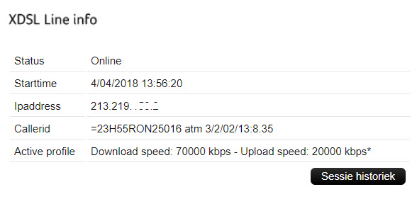

Ikke dus al e.e.a. aan het regelen om de Proximus mannen terwille te zijn... Tot ik vandaag even kijk naar de myedp pagina en de config van mijn ouders:
Ben ik verkeerd als ik hieruit lees dat ze vandaag, sedert 14u al op VDSL staan (heb nog niet kunnen kijken op de modem zelf)

Voila zie, ondertussen omstandige uitleg gekregen van de mannen van EDP
Moraal van 't verhaal: ze zitten nog steeds (lees: terug) op ADSL, wegens kabel/kwaliteitsprobleem voor VDSL, maar de PX technieker is vergeten van hun telefoonlijn terug te activeren op dat kabelpaar...
Ondertussen is de voip account alsnog geactiveerd geraakt (op ADSL), zodat er nu toch al outbound kan gebeld worden. De overname van het inbound nummer van PX volgt asap..
