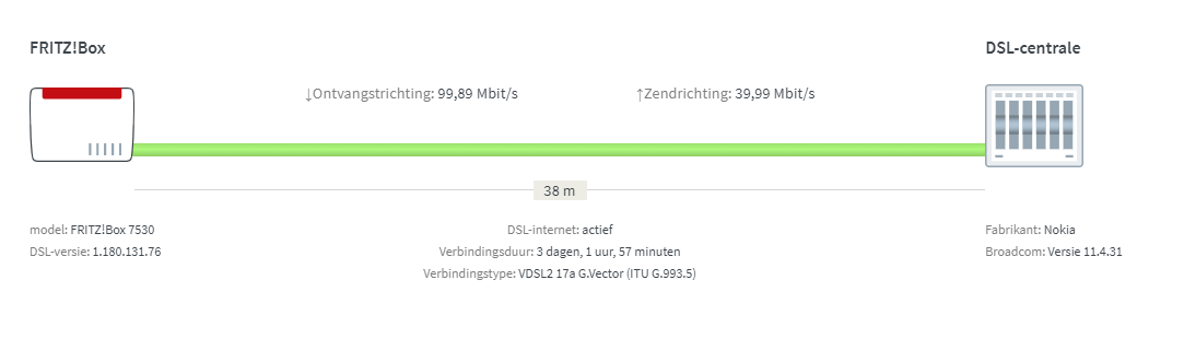

Weet niet of dat iets te maken heeft met de firmware upgrade maar ik haal nu de hoogste snelheid ooit. Sta dus op 100/30 profiel.
Dat is met de server van Orange in Antwerpen dat ik de 80 nipt haal. Met die van EDPnet in Sint-Niklaas en die in Brussel (ik zit in Brussel) scoor ik ook hoog maar dat is 50-60 eerder.
