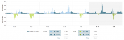

In die grafiek zitten toch alle heffingen en taksen?
Ik betaal ook minder en minder. En daar draait het om.
Even gecheckt wat ik effectief betaald heb. En telkens per maand +- eindafrekening. Altijd bij Engie, alleen elektriciteit:
2016 -1588
2017 -1767
2018 -1321
2019 -1344
En voor 2020 ga ik weer lager zitten waarschijnlijk, per maand nu €97. (en sinds november is de elektrische wagen weg)
