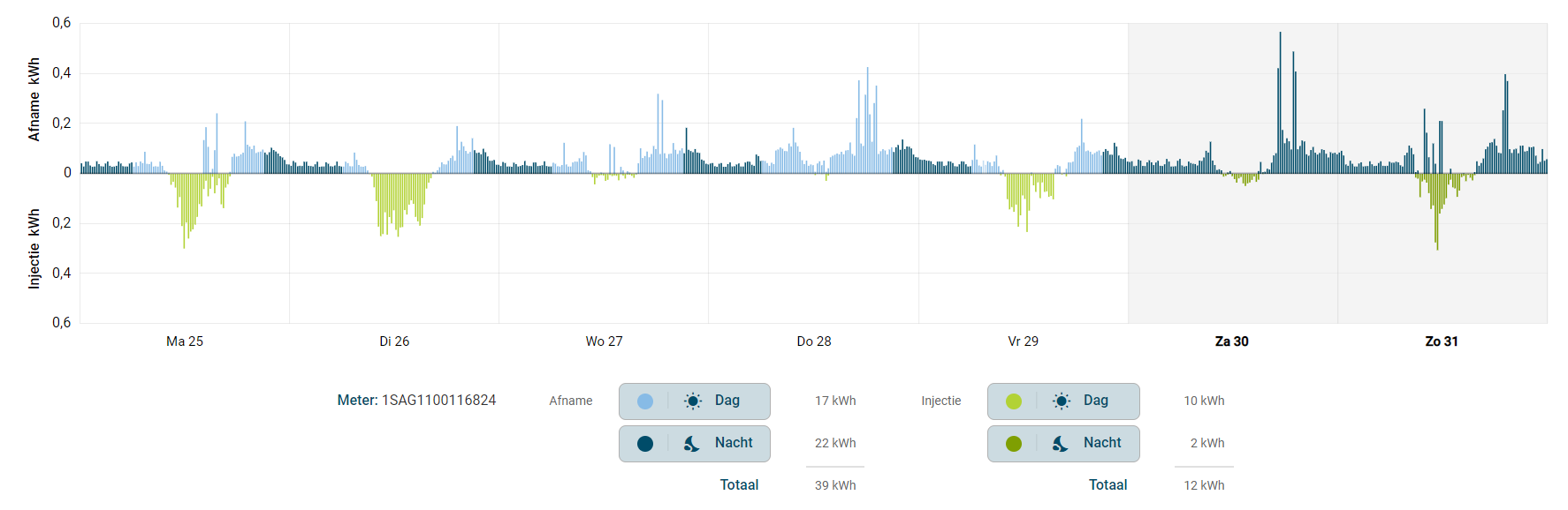

Jaddd schreef:Is op die laatste grafiek 1 meetpunt een kwartier?
Allemaal waar, maar dat is natuurlijk de VREG-strategie. Om de zoveel tijd wat informatie lossen, zodat iedereen berust in hun maffiapraktijken ipv het niet normaal te vinden dat we plots Italiaanse toestanden krijgen qua betaling en Afrikaanse toestanden als je niet wil betalen (plannen wanneer je thee mag zetten of de vaatwasser mag starten).Zorba schreef:Ik begrijp uw zorgen eigenlijk niet hoor. Ten eerste klopt je grafiek al niet blijkbaar, en ten tweede is hier nergens een kwartiermaximaal te bekijken. Bovendien weet je nog niet eens wat het tarief exact gaat zijn.

Die "10kw" piek is geen bug ofzo, dat wordt gewoon uitgevlakt als je uitzoomt.heist_175 schreef:Jaddd schreef:Is op die laatste grafiek 1 meetpunt een kwartier?
Dat het een ridicule manier van heffing is, zijn we het hier al lang over eens...
